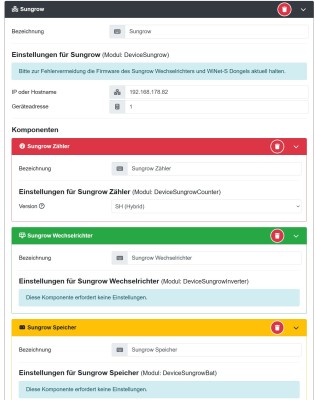

Ja stimmt, ist von der alten Version. Aber da ist das Problem mit dem PV laden auch da.
Ich gehe davon aus, dass die neue Software noch zu viele Bugs hat. Da sind noch weitere Fehler die ich dem Support schon mitgeteilt habe. Deshalb hatte ich die 1.9er wieder drauf, ich muss ja irgendwie laden.
Aber jetzt stell ich wieder um für einen Tag.

Nein, das ist die 2.0. Die 1.9 hat so eine Konfigurationsmöglichkeit nicht.
Und weil es das und die Parametrierung mit der maximalen AC-Leistung eines Wechselrichters nicht gab, ist das Problem mit Hybrid-Wechselrichtern in der 1.9 auch nicht gelöst.

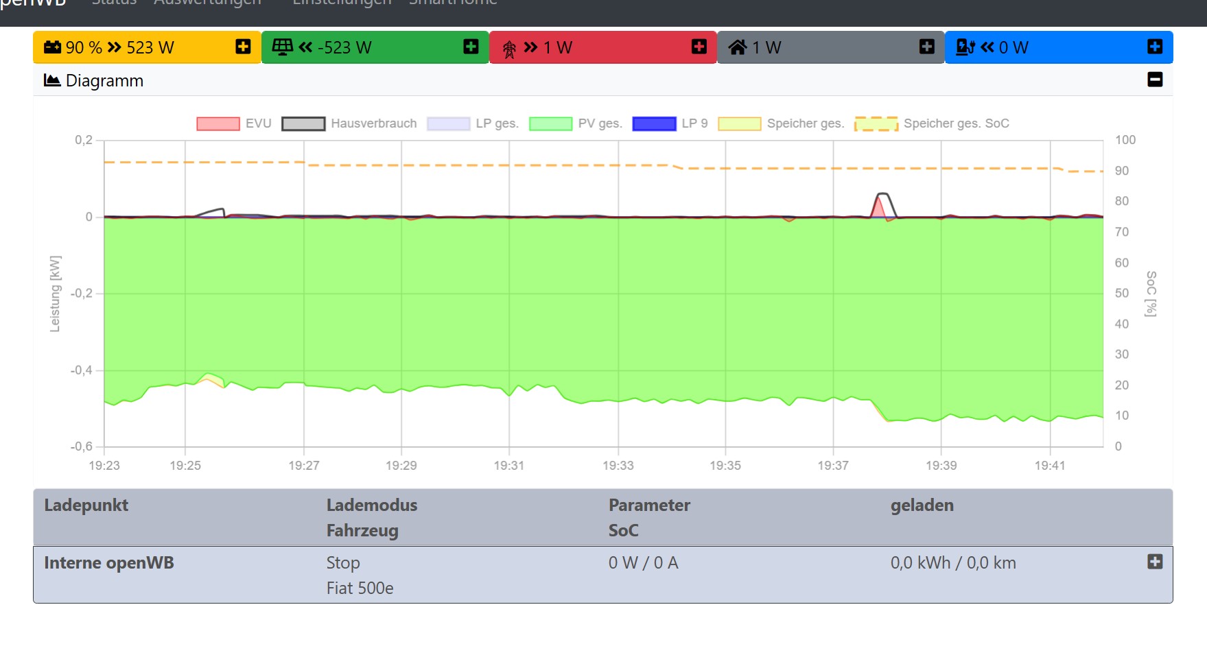

Das war von der 1.9er. Ich weiss was ich heute Nachmittag hochgeladen habe.
Jetzt kommt das von der nichjt funktionierenden 2.x er.

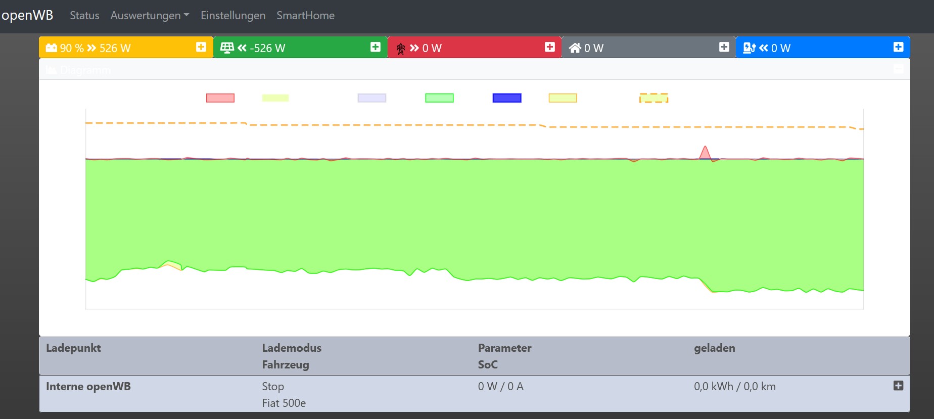

Re: Fragen zur Software 2

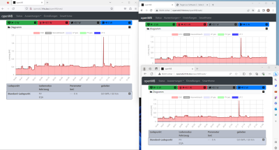

Man erkennt die alte Version alleine schon am dunklen Hintergrund, den gibte es in der neuen nicht.
Und hier noch die Beweisbilder dass OpenWB nicht im FF sondern nur im Edge läuft.
Allerdings zeigt das Display zimlichen Unsinn an. Es ist abends und ich sende keine Energie in den Äther!

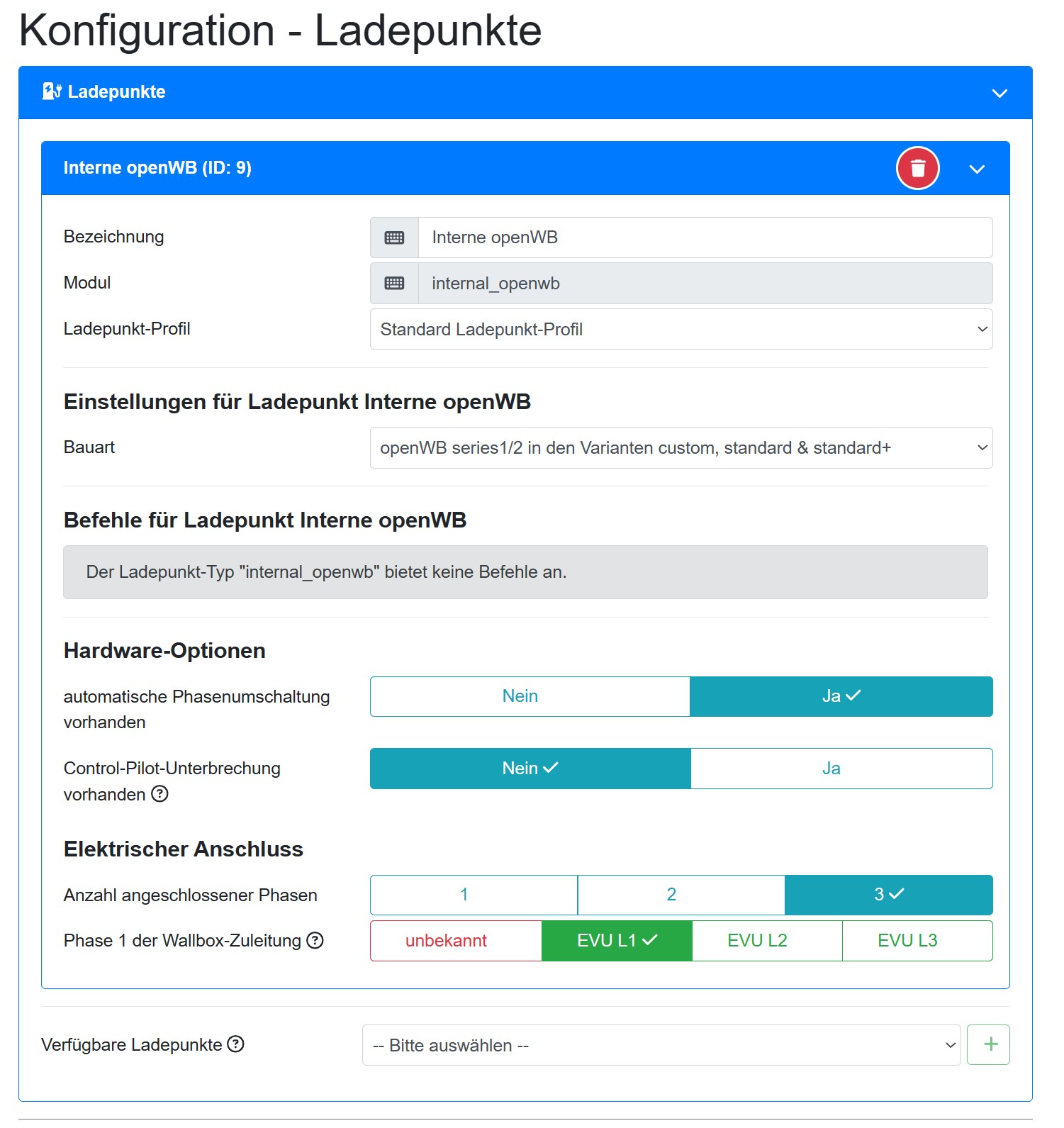

Und zu guter Letzt meine Hardware:
WB: OpenBugWB Series2+ auf 11kW eingestellt
WR: Sungrow SH10RT (10 kW) (9,5 nach Abzug der Blindleistung)
Speicher: BYD HVS 10.2
Module: JA Solar 14kW Peak
Router: Fritzbox 7490
Das ist ein Hybrid System dass Gleichstrom speichert.

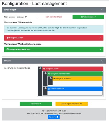

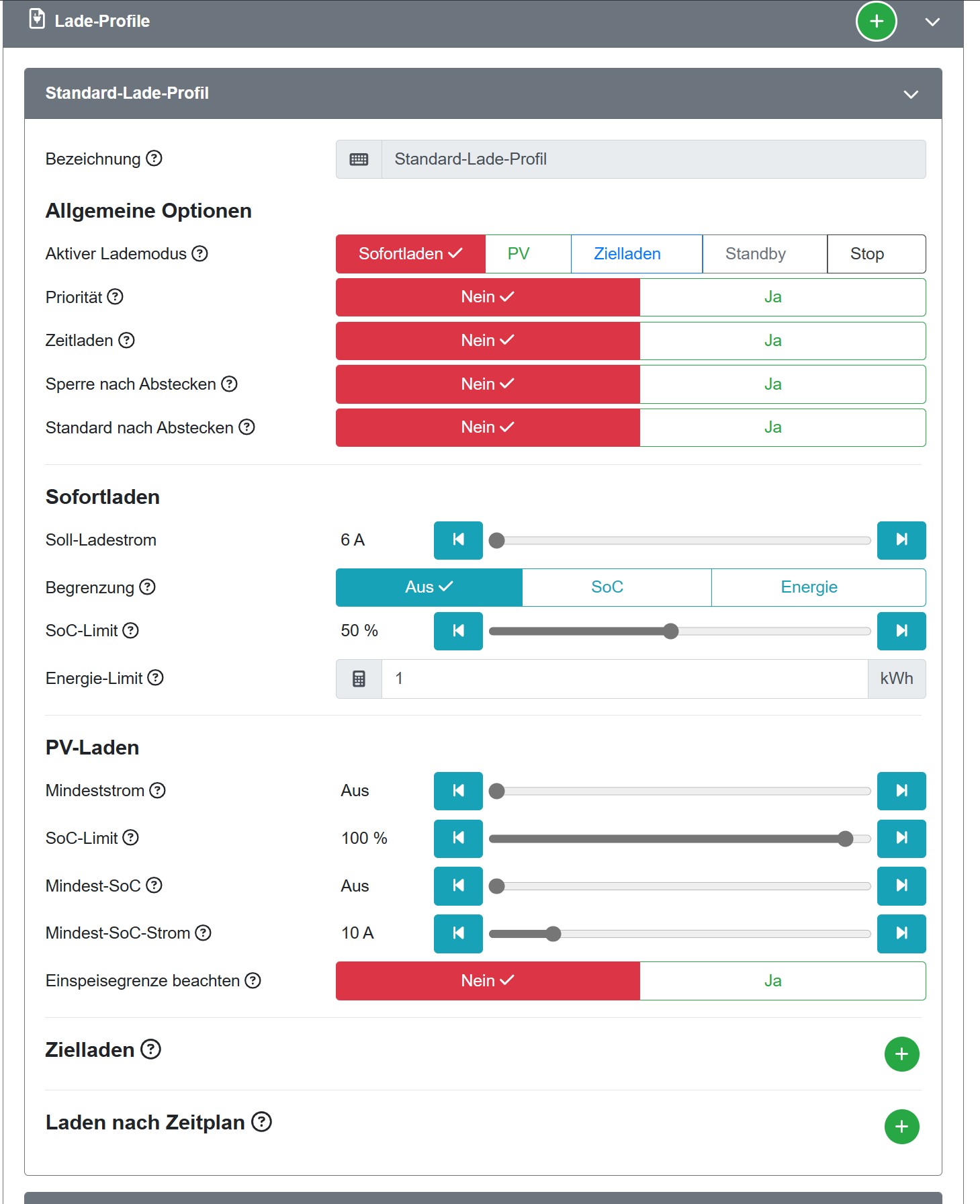

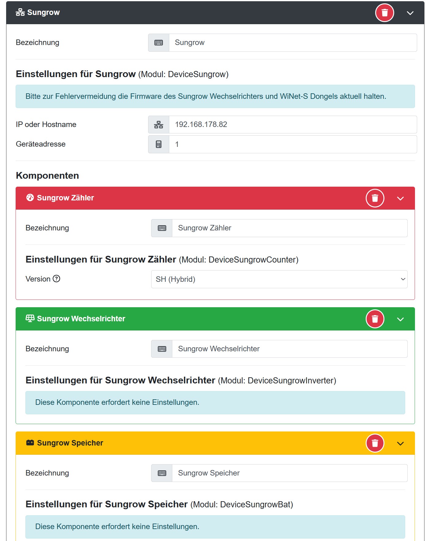

Kannst Du bitte noch einen Screenshot der Seite Konfiguration => Lastmanagement machen, wenn die beiden Module oben aufgeklappt sind?

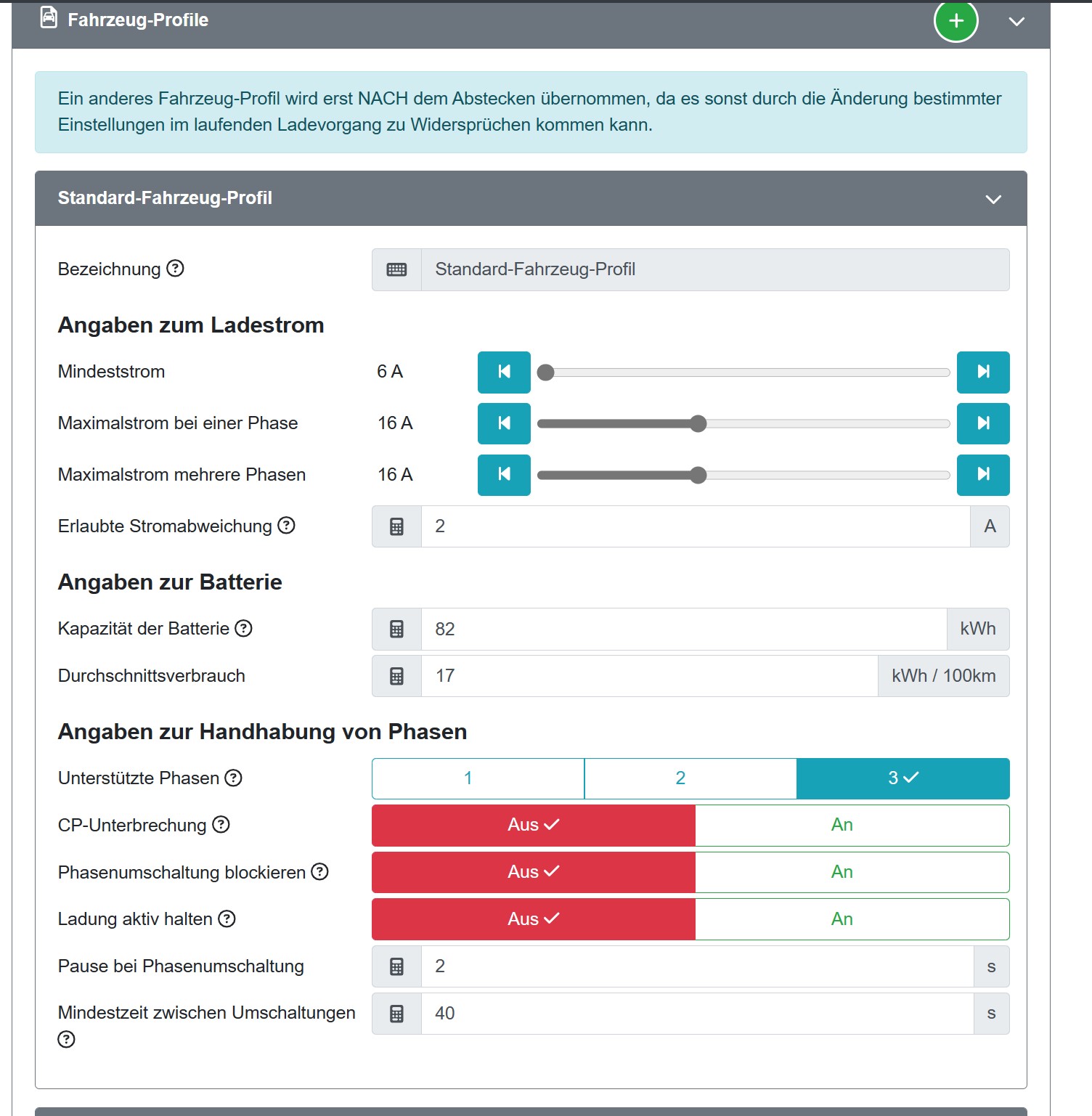

Ich persönlich würde zur Fehlersuche unter Konfiguration => Fahrzeuge im Ladeprofil unter dem Abschnitt PV-Laden das SoC-Limit auf „Aus“ statt „100%“ stellen (einen weiter nach rechts).

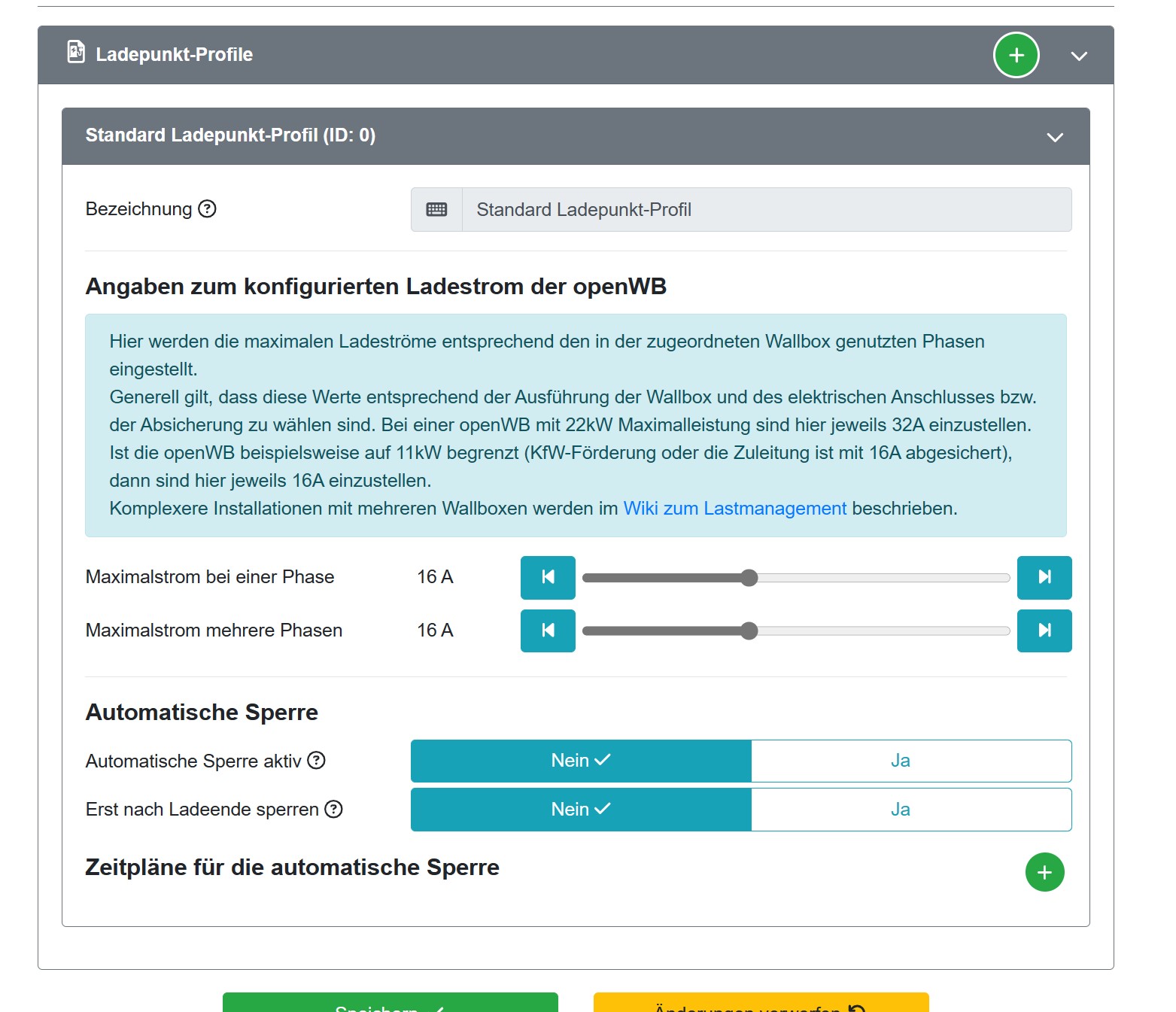

Es fehlen auch noch die Parameter von Ladeeinstellungen => PV-Laden (Regelmodus, Einschaltschwelle etc).

Entweder ich habe es übersehen oder hier fehlt noch die genaue Version der V2.x Installation die verwendet wird.
viewtopic.php?p=92275&hilit=Sungrow#p92275
In dem Beitrag vom 05.09.2023 wird erwähnt, dass ein Fehler in den Sungrow Modulen behoben wurde.

Links Firefox, rechts oben Chrome, rechts unten Edge. Alles unter Windows 11.
