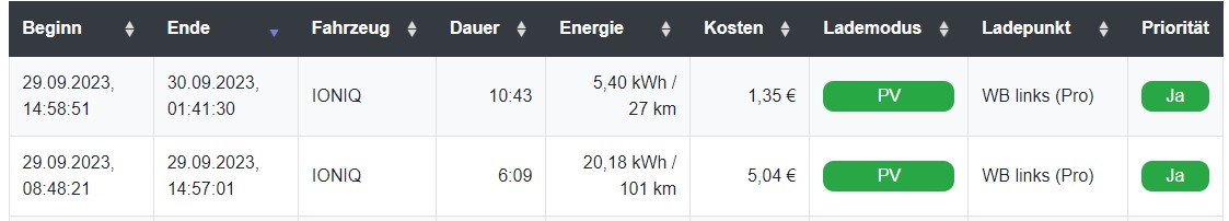

Ilchi hat geschrieben: Sa Sep 30, 2023 8:07 am Hallo,
ich habe in meiner Konfiguration (Pro als Secondary, custom series 2 als primary) immer wieder das Phänomen, dass an der Pro die Lademenge genullt wird. Das passiert teilweise nachts, aber auch mal mitten im Ladevorgang. Ich kann keinerlei Auslöser/ Regelmäßigkeiten erkennen. Das ganze ist auch nicht wild, so lange man nicht nach Lademenge regelt. Macht man letzteres und eigentlich ist schon die Menge ins Auto gelangt, startet die Ladung dann wieder erneut.
Ilchi
Kleiner Nachtrag dazu: Für die OpenWB scheinen es wirklich neue Ladevorgänge zu sein. So sind im Ladelog diese einzeln abgespeichert. Zu den Wechselzeiten war aber definitiv das Auto durchgehend angesteckt und ich habe auch nichts mit dem Auto etc. gemacht - dafür wäre der zweite Zeitstempel auch einfach zu spät...

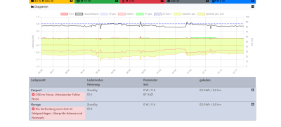

Guten Morgen ,
ich benutze auf meinem Primary die Version 2023-10-02 12:18:59 +0200 [7fa89e91b] Master BRanch
und auf meinen Secondary die Aktuellste Release Versionen .
Seit heute zeit er mir diese Meldung an .
Obwohl beide erreichbar sind über die IP und im Status auch die Werte Aktualisiert werden ...
Das zu Info .
Ggf geht das von alleine wieder weg ?!
Hier das Main.log
mainlog.txt
(26.21 KiB) 143-mal heruntergeladen
2 x 15 kWh BMZ Hyperion
1 oWb 2.0 im Hauptverteiler
etnie83
