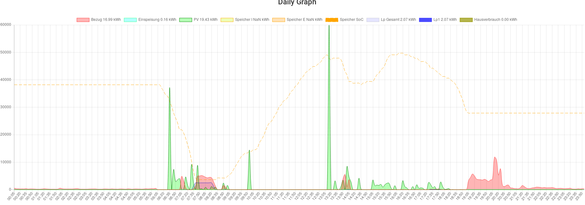

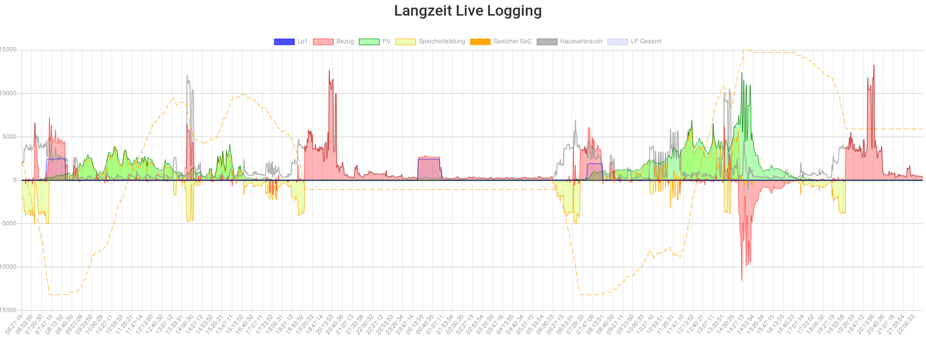

Beim Logging, bzw. bei den Logging Graphen gibt es ein Problem.
Der Graph beim Langzeit Live Logging stimmt soweit.
Der Graph beim Daily Graph stimmt aber nicht. Alles was mit in den Hausakku speichern/entladen geschieht wird da nicht korrekt abgebildet, einzig der Ladestand des Akkus stimmt dabei noch. Die angehängten Graphen sind vom gestrigen 19.2 bzw. im Langzeit Live Graph ist die linke Hälfte auch der selbe 19.2.
Bei den aufsummierten Leistungswerten stimmen Einspeisung, Bezug und Leistung des Ladepunkts. Bei der PV-Leistung wird was falsches gerechnet, das sollte beim angehängeten Graphen vom 19.2 ca. 13.6kWh sein, Beim Hausverbrauch wird bei jeden Tag nur 0 kWh angezeigt.
Meine PV Anlage: 2x Fronius WR, einer davon Hybrid mit 9,6kWh Akku daran.
Die OpenWB series2 habe ich gerade vorhin von 1.7001stable auf 1.7010stable geupdated, hat da aber nix geändert.
- Daily Graph 19.2
- Bildschirmfoto von 2020-02-20 22-28-58.png (83.47 KiB) 1814 mal betrachtet
- Langzeit Live Graph 19.2-20.2
- Bildschirmfoto von 2020-02-20 22-28-28.png (186.47 KiB) 1814 mal betrachtet

Das ist aber schon seit immer so das der DailyLog keine Speicher(ent-)Ladung anzeigt.
Der Grund ist simpel, Fronius liefert die Werte dafür nicht.
Ohne die Zählerstände für geladen/entladen ist das nicht möglich.
Re: Rückmeldung 1.7
Auf die summierten Zahlen ist das sicher richtig. Vor allem weil auch die Wechselrichter selbst z.B den Hausverbrauch nicht kennen. Der wird ja bei Fronius erst im Solarweb errechnet.KevinW hat geschrieben: Fr Feb 21, 2020 5:36 am Das ist aber schon seit immer so das der DailyLog keine Speicher(ent-)Ladung anzeigt.
Ist das aber auch der Grund warum die graphische Darstellung im Daily Graph nicht stimmt? Wird da was grundsätzlich verschiedenes vom Langzeit Live Log gemacht, wo die ja stimmt?
- Beiträge: 10376
- Has thanked: 195 times
- Been thanked: 460 times
Re: Rückmeldung 1.7
Ja!
Das langzeitlive logging nutzt die Werte in Watt die ausgelesen werden.
Hausverbrauch wird intern errechnet.
Dialy/Monthly nutzt 5minütlich die Zählerstände und errechnet jeweils das Delta aus 5 Minuten und zeigt dies in Watt an.
Das ist extremst sparsam (Logging über 20 Jahre ist kein Problem) und gesamtheitlich sehr genau.
Es werden zwar "nur" 5 Minuten Durchschnittswerte angezeigt, aber das reicht über den Tag vollkommen aus.
PV / Bezug / Einspeisung stimmen im Daily immer noch. Hausverbrauch ist allerdings nicht errechenbar wenn Speicherwerte nicht bekannt sind.
Der Peak um 13:20 im Beispiel Daily ist entweder eine Konfigurationsänderung oder eine Fehlauslesung am Wechselrichter (stabiles Netzwerk?)
