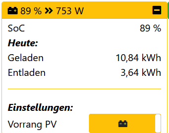

Verfasst: Fr Nov 03, 2023 5:06 pm
von Jens
LenaK hat geschrieben: Fr Nov 03, 2023 1:26 pm
Die Speicher-Summe war ein Zyklus verzögert. Bitte nochmal mit dem Master beobachten.
Anscheinend Nebenefekt.
Geladen und Entladen werden bei mir wieder dauerhaft dargestellt. (E3DC)
Screenshot 2023-11-03 175849.png (18.35 KiB) 1757 mal betrachtet
Bin derzeit in dem Entwicklungszweig "Feature electricity tariff" unterwegs.
Bitte! auch hier aktuallisieren.
Gruß Jens
