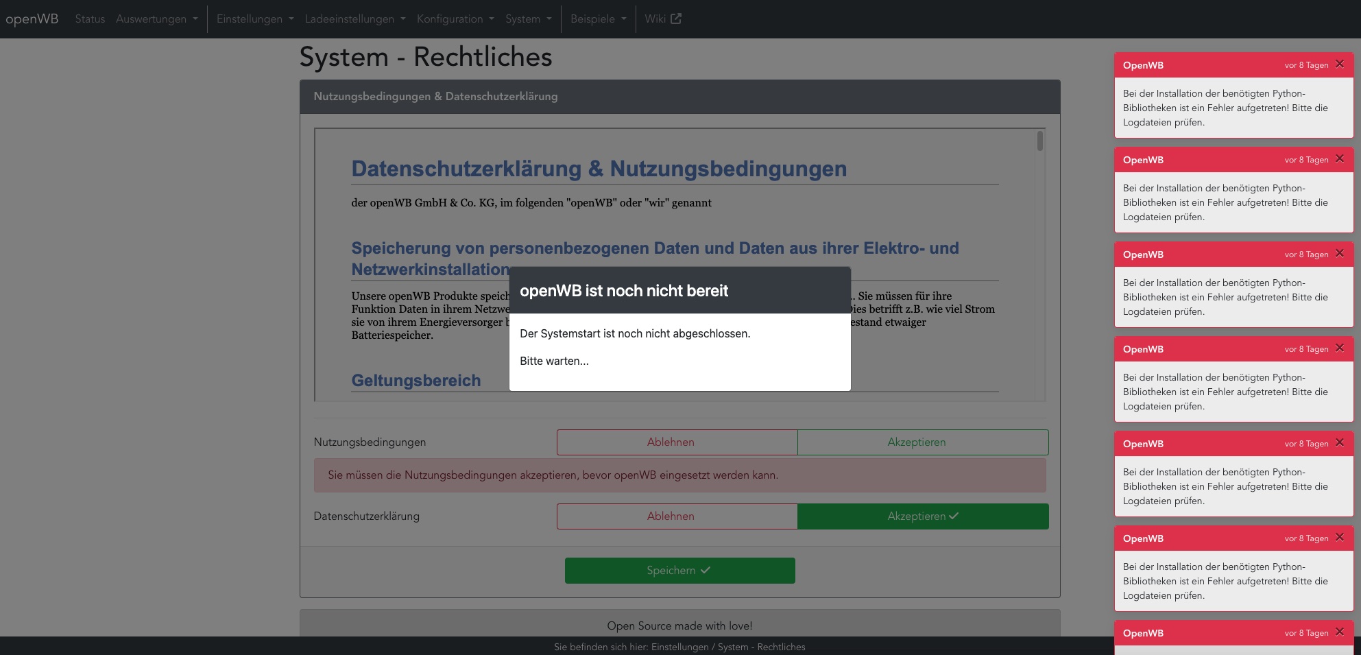

Die OpenWB Startseite wird geladen, aber offenbar werden keine Updates der Grafik geladen.
Wenn ich in die Einstellungen gehe, bekomme ich immer noch die modalen Fenster, wegen der ich auch die Nutzungsbedingungen nicht akzeptieren kann.
Was kann ich machen, um die - inzwischen 8 Tage alten - Fehlermeldungen loszuwerden? Ich habe sie schon ein paar weggeklickt (über 500) aber nach einem Reboot sind alle wieder da.

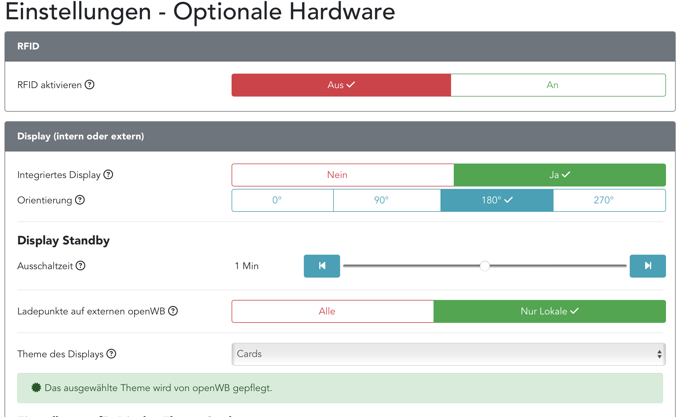

Nach dem Update zeigt mein Display nichts mehr an :oops:
15,6 kwp PV, E3DC Speicher mit 18kw, Tesla Model 3 und eine openWB Pro+
Basti
Beiträge: 146
Registriert: Di Feb 21, 2023 3:28 pm
Been thanked: 23 times
Re: Rückmeldungen 2.1.2 Release Patch 1
Beitrag von Basti »
Display im Menü ein / aus schalten. Strom komplett wegnehmen , warten und neu starten . Was macht denn das Display ? Leuchtet es noch und zeigt nur nichts an ? Funktioniert es beim Booten , evtl. Nur der Touch ?

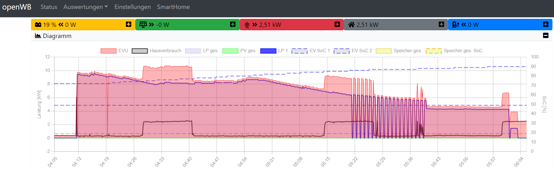

Zielladen mit Release 2.1.2-Patch.1:
Ich habe beim Zielladen irgendwo über 80% einen komischen Leistungsabfall, das war vorher nicht so.
Beim Zielladen bis 80% ist es nicht aufgetreten.
Zielladen steht hier auf 95%, zu 5:40 Uhr, mit 14A:
