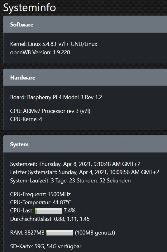

Re: Raspberry 4
Hab seit Anfang des Jahres einen 4er in meiner Eigenbau-Wallbox im Einsatz und seitdem ist es auch bei winterlichen Minusgraden kuschelig warm in Gehäuse.
Wie sich das ganze im Sommer verhält bleibt ab zu warten.
Technische Probleme gibt es keine, sei es mit Stable, Beta oder Nigtly in verschiedenen Versionen.
