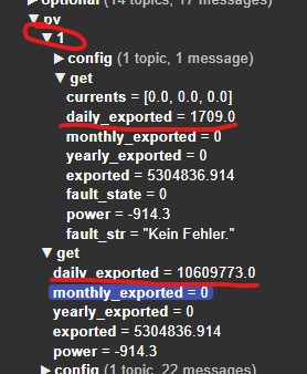

Re: Rückmeldungen openWB software 2.1.3 Alpha 4 - Fehler im Log nach WR reboot
Beitrag von flea »

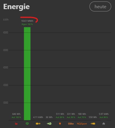

Thomas aus W hat geschrieben: Di Feb 27, 2024 9:55 pm Installierte Version: 2024-02-27 08:10:42 +0100 [3746fe14a]
Mein Wechselrichter hatte gerade ein Update und wurde neu gestartet.
Anschließend hatt ich im Log einen Solarertrag von 31MWh (der Ertrag der Anlage seit bestehen) mit einer Leistung von 372TW.
Die Ursache ist, dass im Log statt des aktuellen Zählerstandes eine '0' eingetragen wurde, aber nur bei den Summern, also "pv:all" (und "bat:all") Bei den konreten Geräten "pvX" und "batX" stehen die richtigen (also vermutlich die zuletzt empfangenen) Zählerwerte.
Meine PV lese ich per Rest-JSON von OpenDTU. Jeden Tag einscheint eine Produktion von einigen MWh. Wie du schreibst stimmt der einzelne "daily_exported" Wert aber nicht die Summe.
Das Problem ist auch hier beschrieben https://forum.openwb.de/viewtopic.php?p ... en#p103162 . Gibt es hierfür schon einen Fix/PR/Issue?
Hier meine MQTT Daten:
Screenshot 2024-02-28 113958.jpg (32.68 KiB) 2408 mal betrachtet
Screenshot 2024-02-28 114214.jpg (14.5 KiB) 2408 mal betrachtet

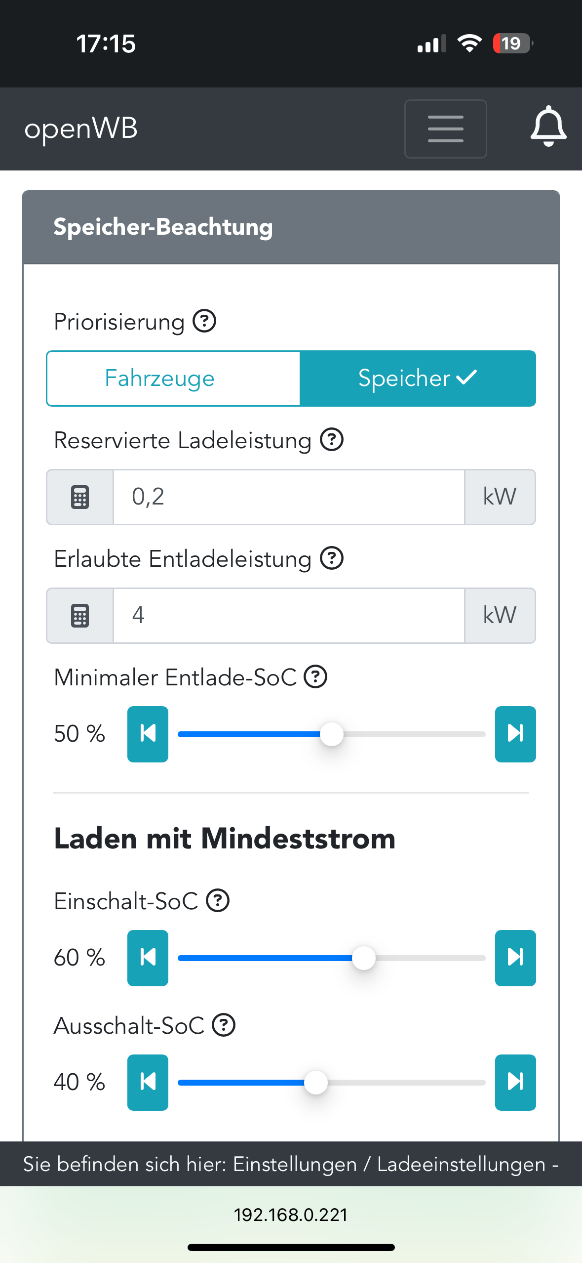

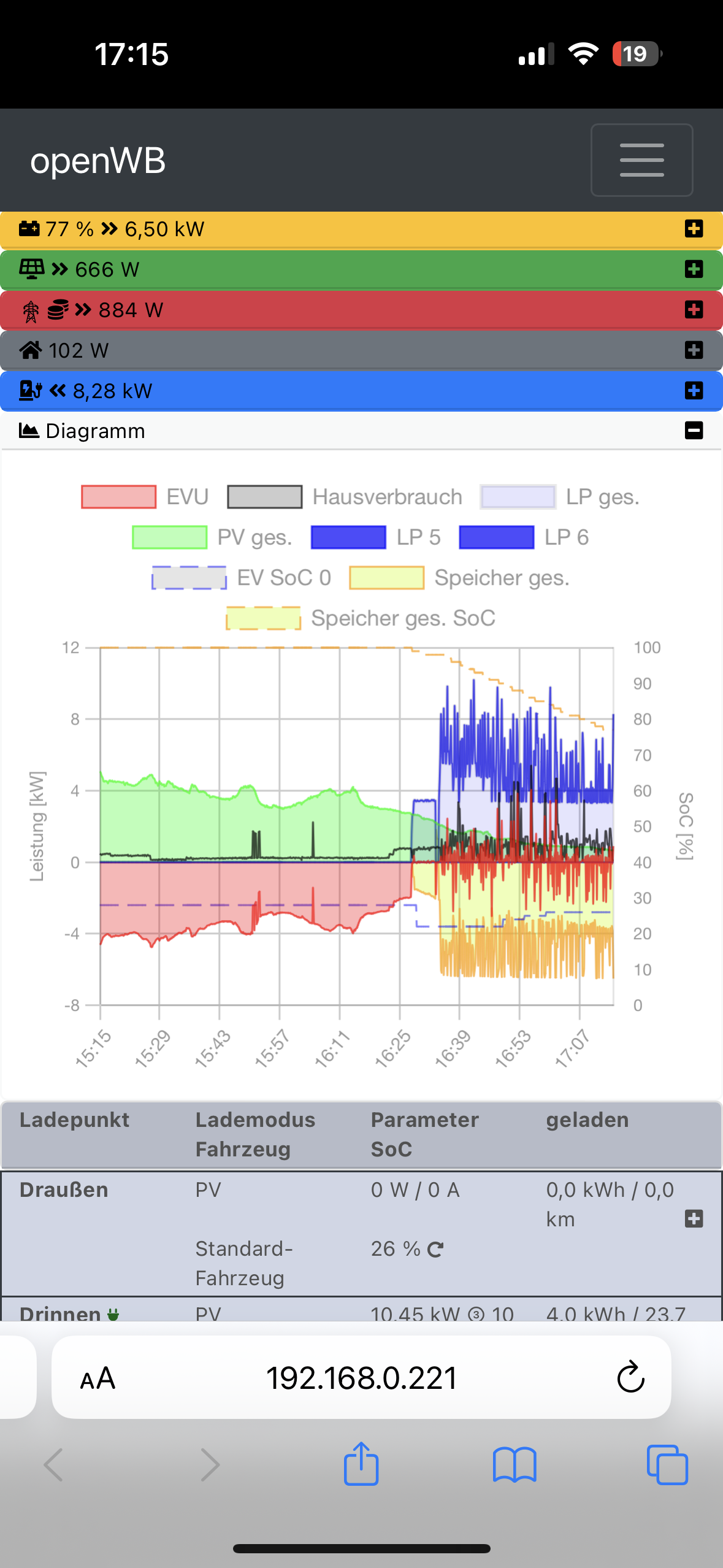

PV-Laden mit Bezug aus dem Akku zappelt ohne Ende:

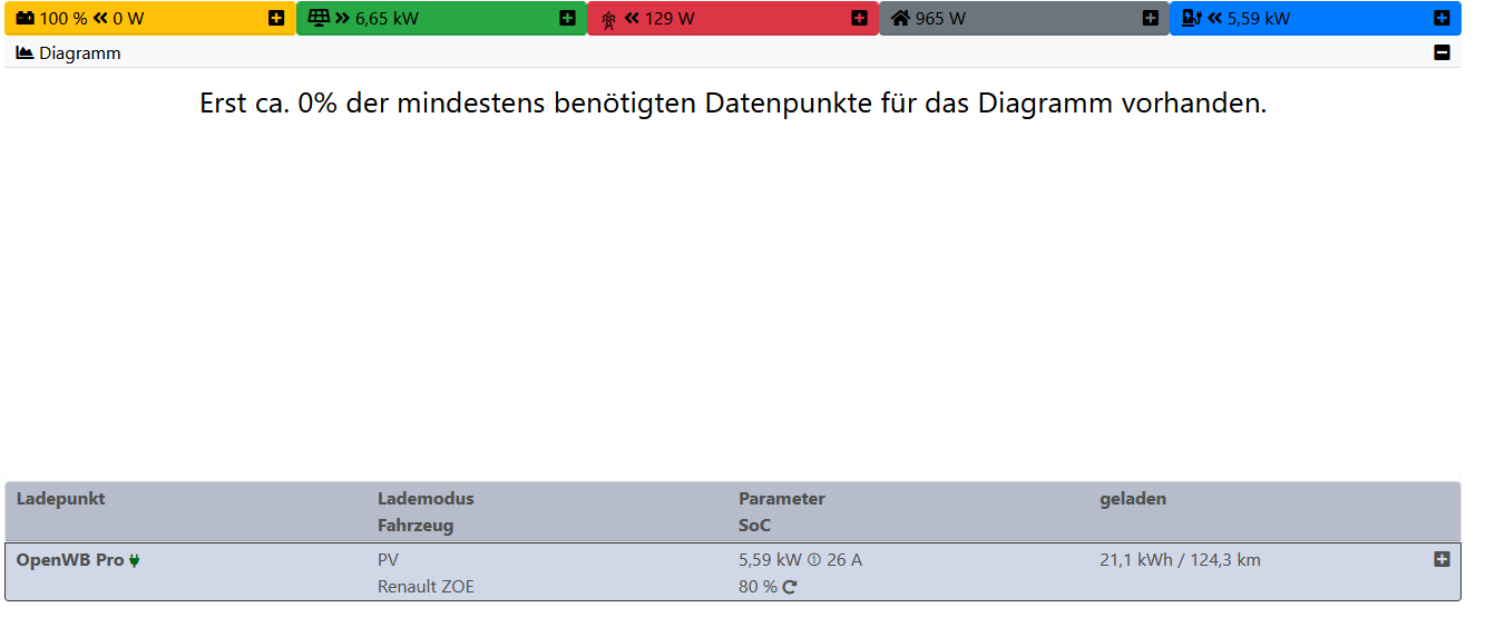

2024-02-29 14:41:58 +0100 [5e72b6659]
Seit einigen Versionen wird das Digramm nicht mehr sofort gefüllt, irgend wann geht es dann wieder.
Im Log sehe ich folgende einträge, hat das damit etwas zu tun?

flea hat geschrieben: Mi Feb 28, 2024 10:44 am
Das Problem ist auch hier beschrieben viewtopic.php?p=103162&hilit=spitzen#p103162 . Gibt es hierfür schon einen Fix/PR/Issue?
Ich habe heute Master (2024-02-29 14:50:09 +0100 [109d36183]) installiert und zumindest für heute keine Spitze. Der PV-Tageswert stimmt ebenfalls, sowie die pv Summenwerte in MQTT.
Mal morgen abwarten ;)

Es gibt keinen "heutigen Master". Um ca. 15:30 wurde ein Bugfix für die Spitzen in den Summenwerten eingespielt.

OK, dann Bugfix von 14.50 Uhr; etwas Neueres gab es nicht. Leider sind danach die Werte sowohl in Grafik als auch summarisch immer noch wie vorher.
Erzeugung Wechselrichter: 4664 kwh. Schön wär's :D

Da es sich um ein Problem bei der Datenerfassung handelt, wird der Bugfix nur kommende Peaks vermeiden. Die historischen Daten werden nicht in irgendeiner Weise überarbeitet.
