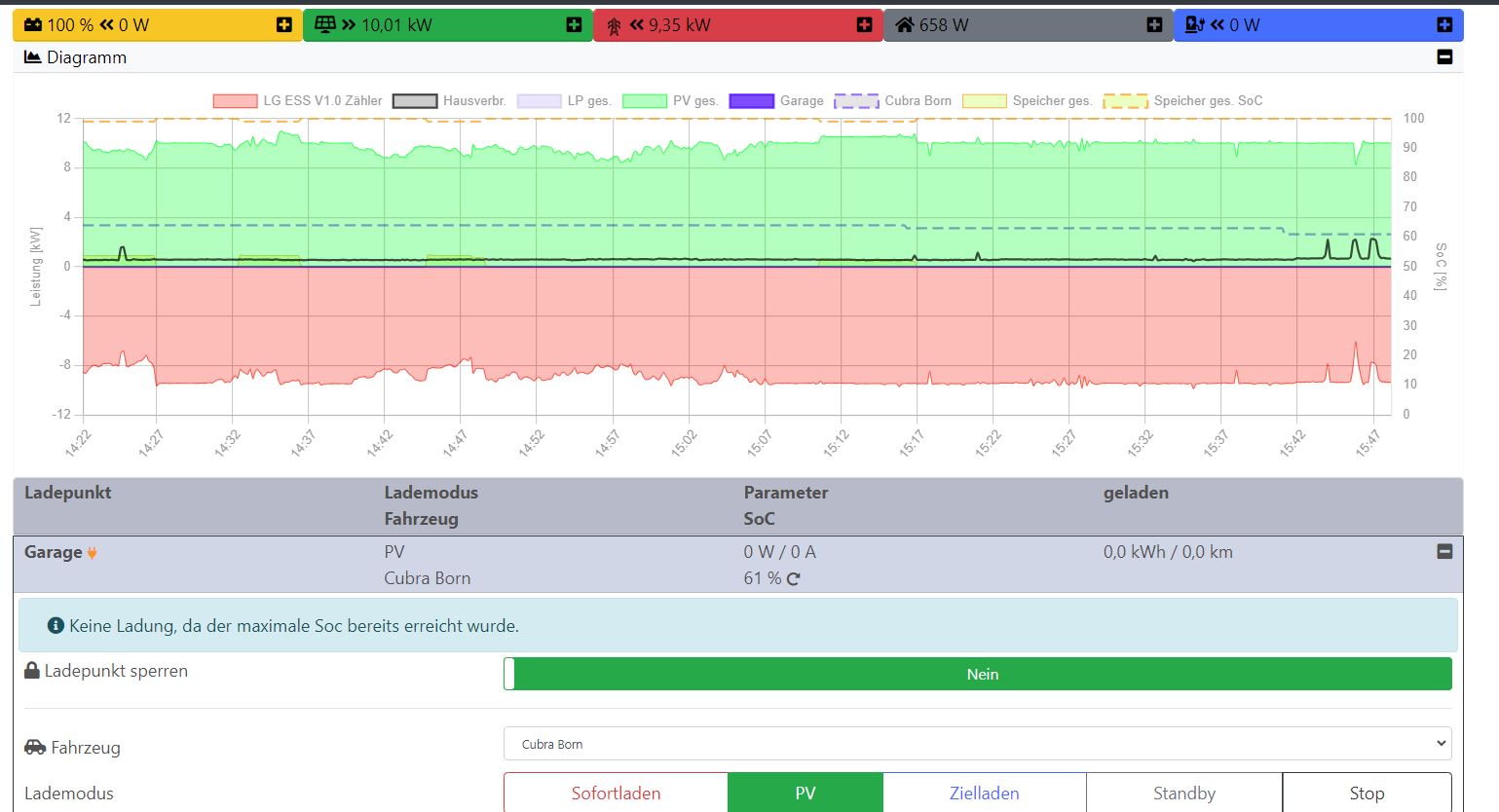

leider funktioniert die PV-Ladung im Moment überhaupt nicht. Speicher 100% voll und Vorrang Fahrzeuge ...
2024-04-12 15_48_18-openWB.jpg (133.65 KiB) 1413 mal betrachtet
Nachtrag: Hat jetzt funktioniert. Musste das SOC-Limit ausschalten bzw. hochsetzen.

Das klappt bei mir einwandfrei (akt. master mit den 3 Speichermodi). Die EV-Ladung startet bei "Speicherbeachtung -> Fahrzeuge".
Was sagt denn die hellblaue Statusmeldung im LP?

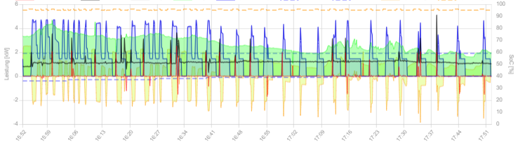

aiole hat geschrieben: Sa Apr 13, 2024 10:11 am zum neuen Speicherbeachtungs-Modus "Mindest-SoC des Speichers":
Was passiert, wenn der Speicher-Mindest-SoC erreicht wird, die EV-Ladung startet und den Speicher teilweise entlädt. Braucht es da nicht noch eine Hysterese, wie schon mal angesprochen, um häufige EV-Ladestarts/stops zu verhindern?
Aktuell sieht es abends so aus:
2024-04-13 17_52_38-openWB - Persönlich – Microsoft​ Edge.png (100.86 KiB) 2221 mal betrachtet
Beiträge: 9006
Has thanked: 249 times
Been thanked: 265 times
Re: Speicher Vorrang funktioniert nicht
Ok - da sollte man noch optimieren, aber der neue Speicher-Modus ist prinzipiell top.
