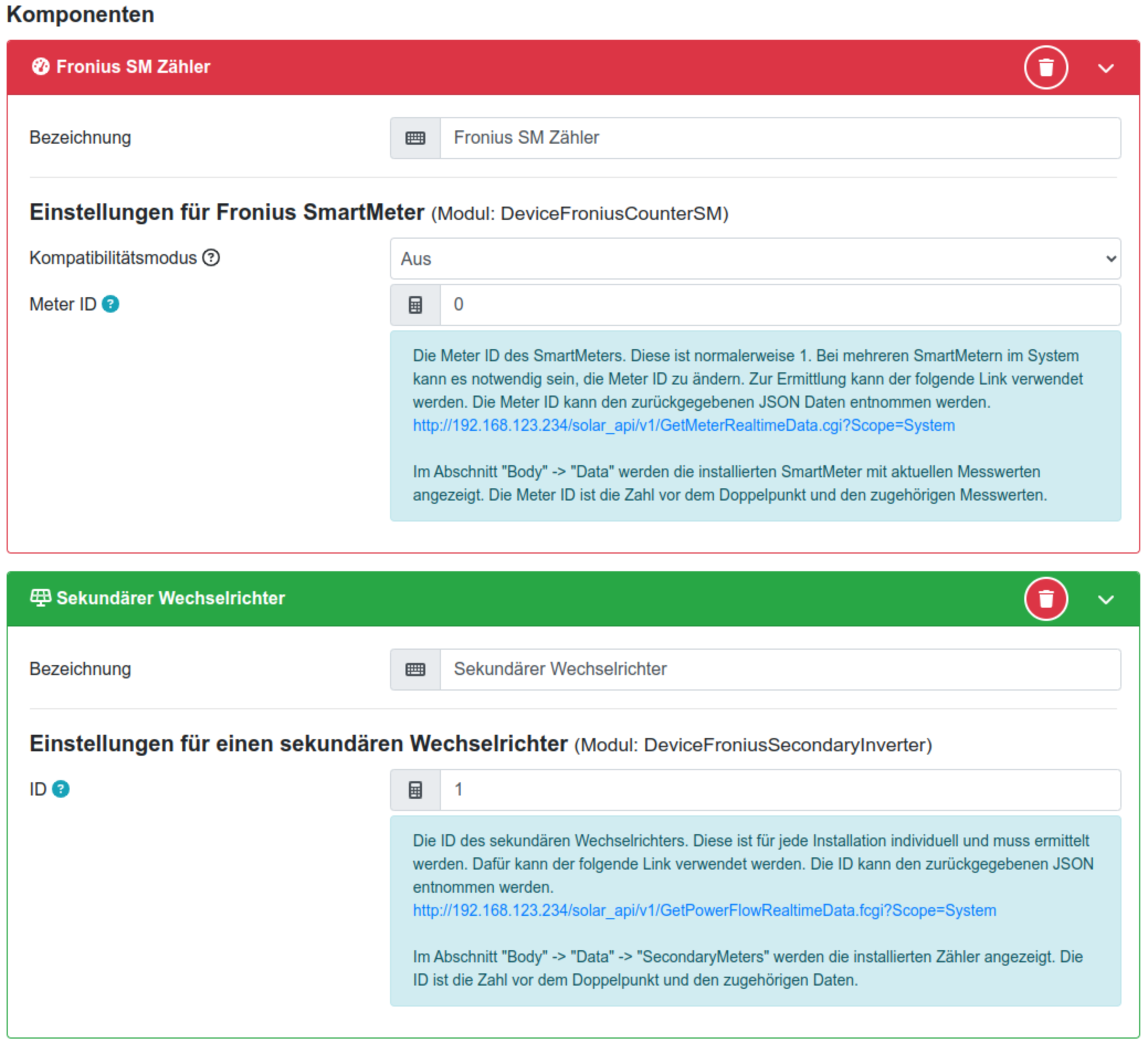

Schöner wäre natürlich eine mehr oder weniger automatische Erkennung mit Auswahlliste. Das muss jedoch noch etwas warten, da die Schnittstelle im Backend dafür noch fehlt.

Gut, dann bleibt wohl wirklich nur der Weg über die JSON Daten. Meine Anpassung der Hilfetexte sieht dann so aus. Die IP bzw. der Hostname wird aus den Einstellungen des Gerätes automatisch in die URL übernommen. Mit einem Klick auf die URL erhält man in einem neuen Fenster/Tab das JSON und muss dann die ID selber ermitteln. Mehr oder weniger automatisch mit Auswahlliste kommt dann später rein, wenn das Backend dies unterstützt.
