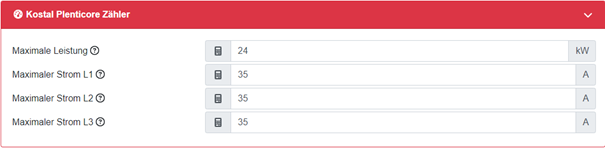

- Konfiguration Lastmanagement -> Einstellungen -> Zähler: Maximale Leistung, Max. Strom L1 bis L3

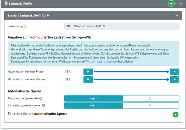

- Unter Konfiguration -> Ladepunkte hast Du Deiner openWB unter Ladepunkte ein Profil
zugewiesen, was ist in dem Ladepunkt-Profil als Maximalstrom 1 Phase und Maximalstrom mehrere Phasen eingestellt?

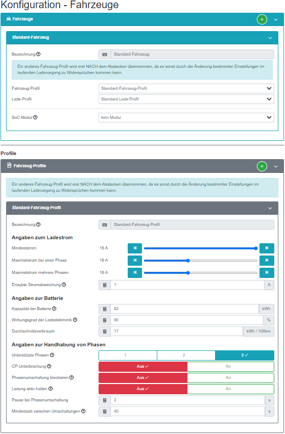

- Die gleiche Info aus dem verwendeten Fahrzeug (Das verwendete Fahrzeug-Profil), Mindeststrom, Maximalstrom 1 Phase, Maximalstrom Mehrere Phasen.

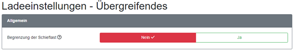

- Ladeeinstellungen -> Übergreifendes -> Begrenzung der Schieflast, Erlaubte Schieflast

Beide Ströme von 32A auf 16A ändern.Twenzel hat geschrieben: Mo Apr 15, 2024 6:03 am - Unter Konfiguration -> Ladepunkte hast Du Deiner openWB unter Ladepunkte ein Profil zugewiesen, was ist in dem Ladepunkt-Profil als Maximalstrom 1 Phase und Maximalstrom mehrere Phasen eingestellt?
Mindeststrom von 16A auf 6A ändern, dann sollte es passen.Twenzel hat geschrieben: Mo Apr 15, 2024 6:03 am - Die gleiche Info aus dem verwendeten Fahrzeug (Das verwendete Fahrzeug-Profil), Mindeststrom, Maximalstrom 1 Phase, Maximalstrom Mehrere Phasen.

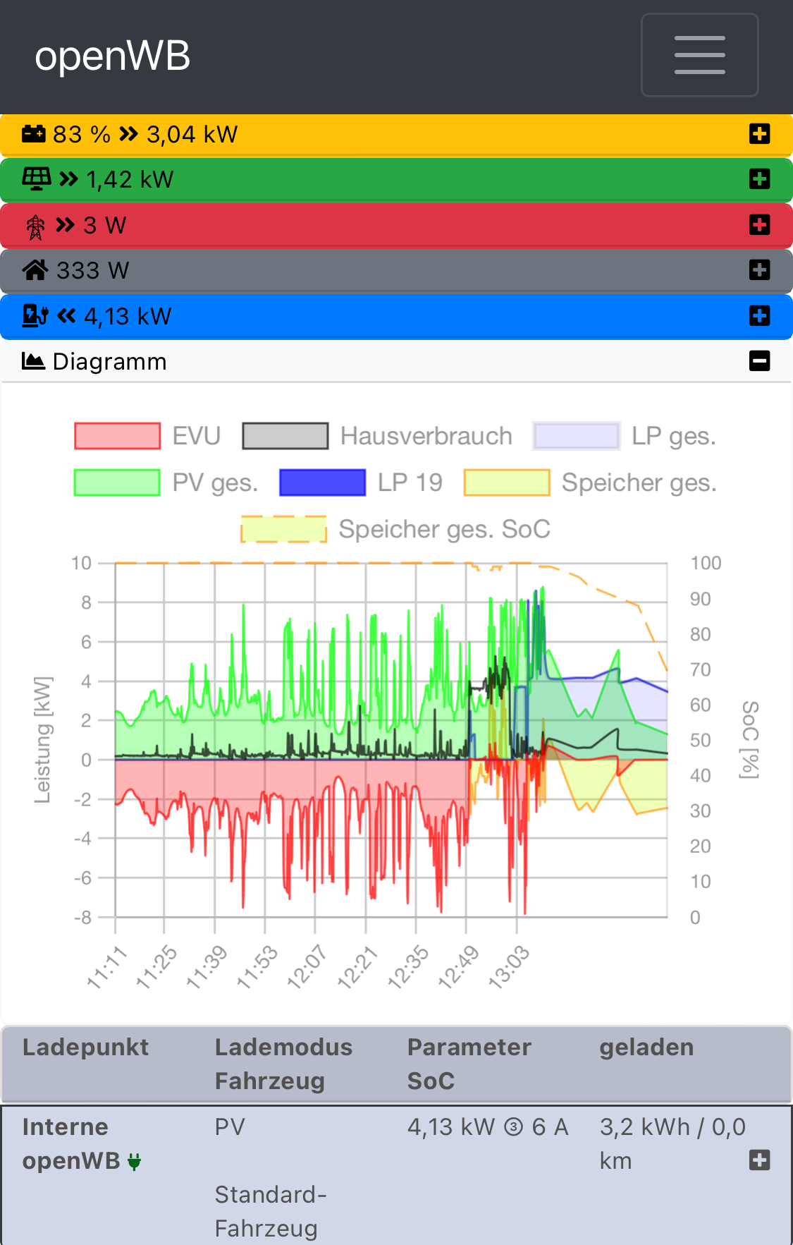

Nachdem ich die Einstellungen so wie von Christoph empfohlen umgestellt haben entlädt der Speicher jetzt schon bis 83% und macht munter weiter.
Dabei steht doch der entlade SOC auf 95%

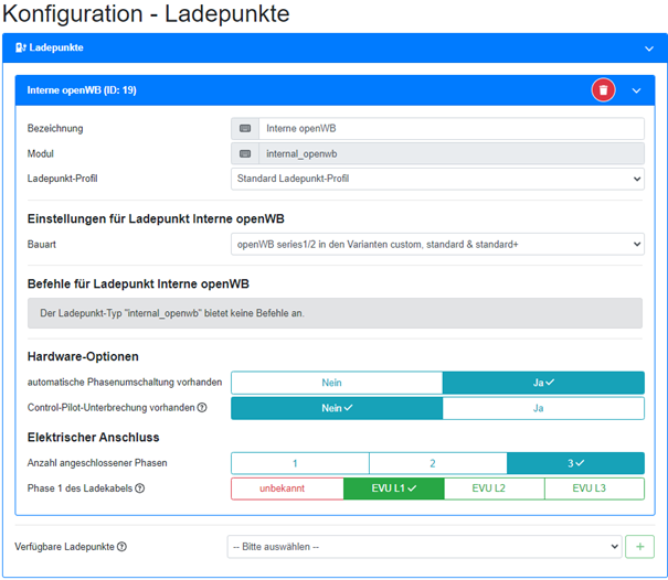

Du kannst auch mit dem Entladestrom die Ladung beenden. Trag da mal 1kW oder so ein - oder wenn Du, so wie es aussieht, keine automatische 1/3-Phasenumschaltung hast, nimm 3kW. An dieser Stelle ist aber die Tage einiges programmiert worden, es gibt im aktuellen Master drei Lademodi: Speicher, EV oder Mindest-SoC.

Die funktioniert aber irgendwie nicht. Denn auf deinem Screenshot sieht man 6A mit drei Phasen. Das hätte eigentlich schon auf eine Phase 'runtergestellt werden müssen.
