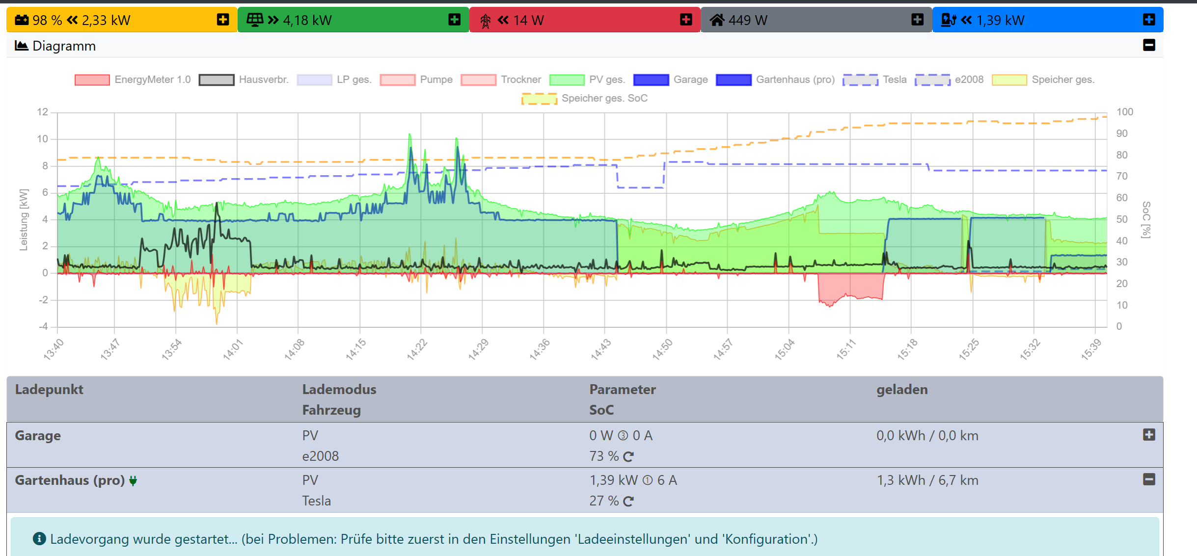

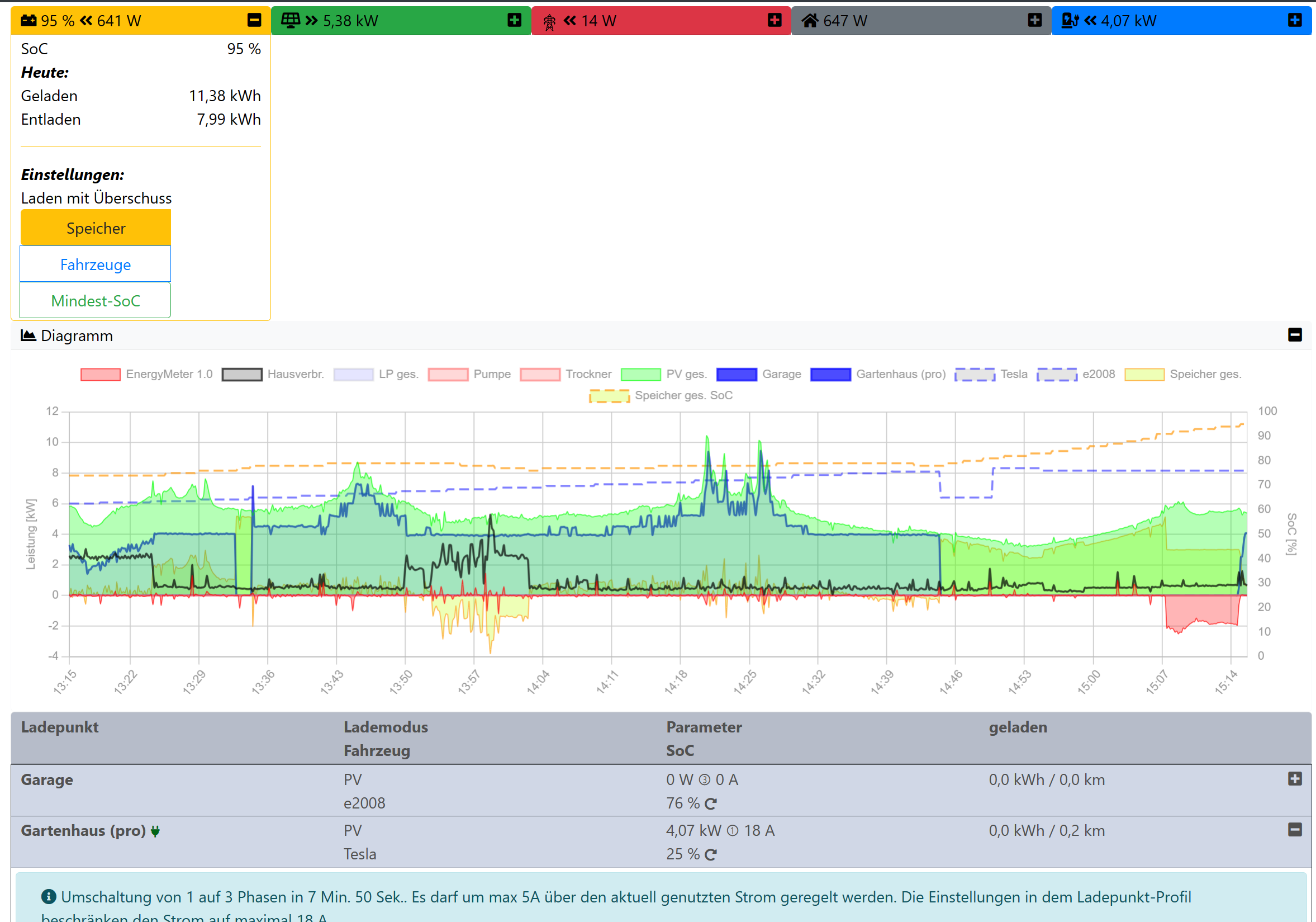

Ich hab' eben die Speicherbehandlung von Prio Fahrzeug auf Prio Speicher umgestellt und einen LP entsprerrt damit Überschuss nach Speicherladung ins Auto geht.
Leider klappt das nicht, hatte das neutlich ja schon mal. Diesmal war ich schnell genug für die Logs.
Laufe derzeit noch auf 2024-04-16 08:14:21 +0200 [41730a19d] - wollte den Fehler aber dennoch melden, bin mir nicht sicher ob seither relevante Änderungen erfolgt sind. Wenn ich dran denke mach' ich heut' Abend mal wieder ein Update und beobachte weiter.
openWB/general/chargemode_config/pv_charging/bat_mode steht auf "bat_mode"
(500.6 KiB) Noch nie heruntergeladen
main (2).log
(2.5 MiB) 107-mal heruntergeladen
[Update]
Jetzt rd. 20min später verhält sich das System so wie ich das erwartet hätte. Geringe Ladeleistung, Überschuss geht vorrangig in den Speicher. Ohne Änderunge der Konfiguration durch mich. ich schwör :D
(412.79 KiB) Noch nie heruntergeladen
main (4).log
(1.82 MiB) 98-mal heruntergeladen

mrinas hat geschrieben: Mo Apr 22, 2024 1:22 pm Ich hab' eben die Speicherbehandlung von Prio Fahrzeug auf Prio Speicher umgestellt und einen LP entsprerrt damit Überschuss nach Speicherladung ins Auto geht.
main (2).log
[Update]
main (4).log
An der Regelung sind bis zum letzten Stand der Beta.1 noch Änderungen eingeflossen, Du solltest auf jeden Fall updaten.
Kann ich nur empfehlen. :D
