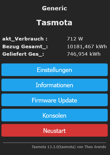

Dies ist die, im Browser dazugehörige Anzeige:
Screenshot 2025-12-17 at 10-25-16 Tasmota - Hauptmenü.png (22.34 KiB) 1895 mal betrachtet

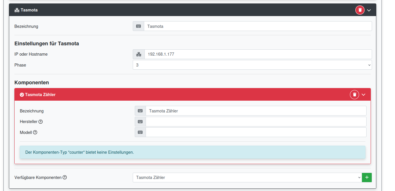

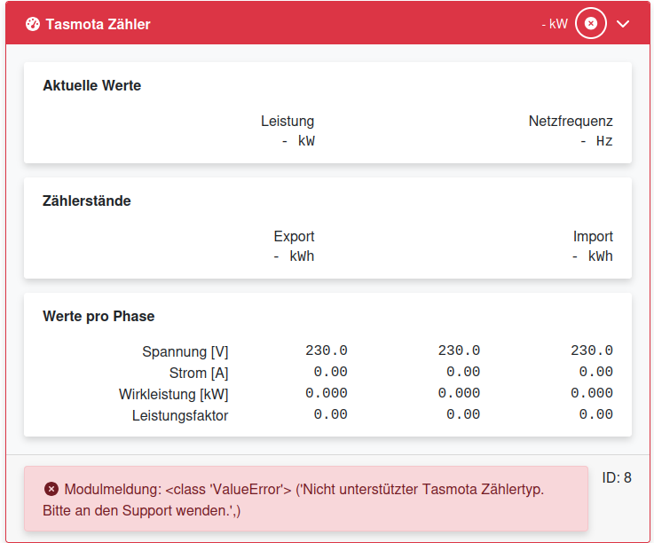

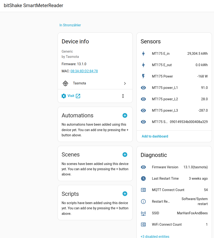

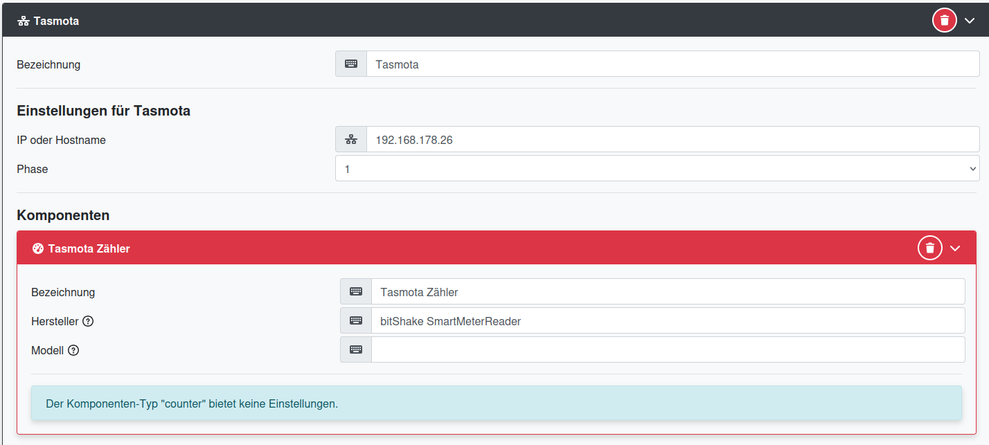

Hallo Zusammen,
auch ich habe einen bitshakeSmartmeter seit zwei Jahren in HA integriert.
Ich scheitere aber mit der Anbindung der openWB:
Fehlermeldung: Modulmeldung: <class 'ValueError'> ('Nicht unterstützter Tasmota Zählertyp. Bitte an den Support wenden.',)
Screenshot from 2026-05-13 09-46-13.png (60.32 KiB) 65 mal betrachtet

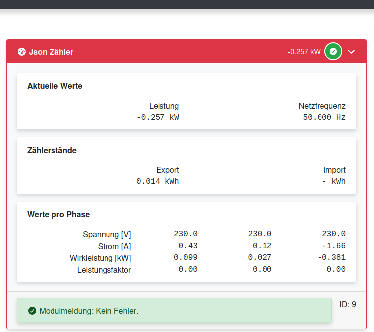

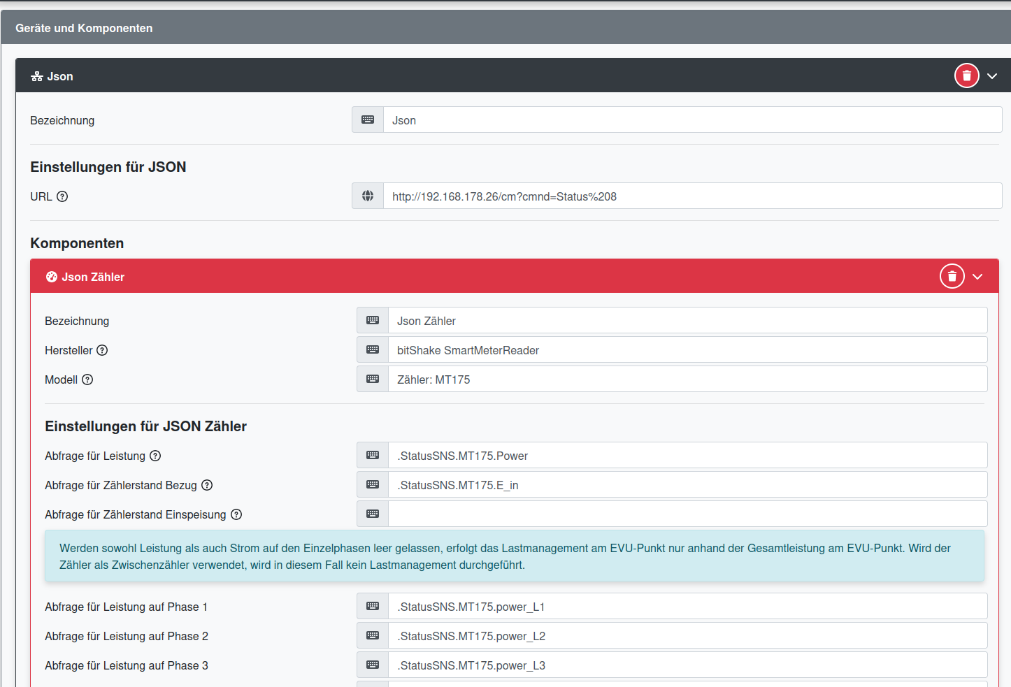

Nach nochmaligem intensiven Lesen dieses gesamten Threads habe ich nun die Konfiguration auf JSON geändert.
Nun werden auch Daten angezeigt.
Screenshot from 2026-05-13 10-27-10.png (141.45 KiB) 57 mal betrachtet
Screenshot from 2026-05-13 10-26-37.png (57.08 KiB) 57 mal betrachtet
