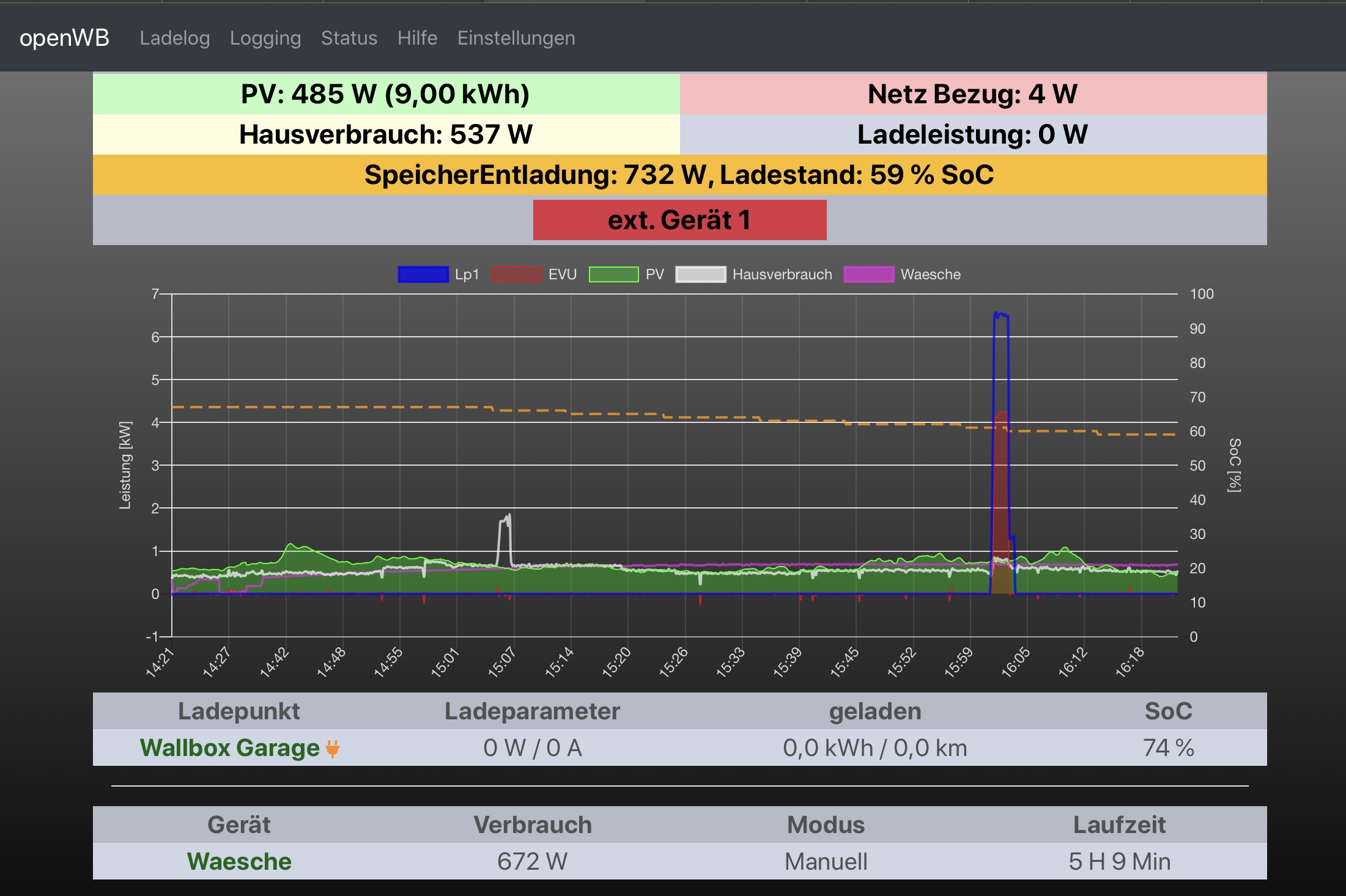

Ich habe ein Shelly Plug S bei mir eingerichtet. Die Steuerung funktioniert super. Der Verbrauch wird auf der Startseite in einer extra Tabelle angezeigt. Wieso wird der Verbrauch aber nicht in den Hausverbrauch mit eingerechnet?
Hab ich da was falsch eingestellt oder falsch verstanden? Ist für mich etwas irritierend wenn der Verbrauch über Shelly nicht im Hausverbrauch ist.

Die Steuerung klappt. Nur die Anzeige des aktuellen Hausverbrauchs stimmt aus meiner Sicht nicht.
Ich hab mal ein aktuelles Beispiel angehängt.
Dort steht Hausverbrauch nur 537 W. Weiter unten steht nochmals 672 W vom Trockner, der an einem Shelly hängt.
Somit ist mein momentaner Hausverbrauch 1204 W aus meiner Sicht und nicht nur 537 W (entsprechend wird ja auch Strom aus dem Speicher gezogen, da die PV momentan nicht genügend erzeugt.)

Beiträge: 10129
Has thanked: 160 times
Been thanked: 371 times
Re: Shelly Modulanfrage
Das ist bewusst so gemacht zur besseren Visualisierung.
ladeleistung ist auch nicht im Hausverbrauch mit drinnen.
Da die geräte überall extra aufgeführt sind gibt das einen besseren Überblick.

ich habs gerade nochmal ausprobiert. Tatsächlich wird die Leistung der SmartHomeBeta Geräte vom Hausverbrauch abgezogen.
Dabei hab ich glatt einen/zwei Bugs im 1.8RC entdeckt.
1. Wenn man das SmarthomeBeta Gerät wieder deaktiviert, verschwindet es zwar von der Übersichtsseite. Der letzte Messwert wird weiterhin im Wert Hausverbrauch eingerechnet.
2. Ändert man die IP des SmarthomeBeta Geräts so dass keine Werte mehr abgefragt werden können, wird weiterhin der alte Wert herangezogen, bei den Geräten dargestellt und auch verrechnet. Vermutlich lässt sich das nur durch Neustart beheben?

openWBSupport hat geschrieben: So Jun 14, 2020 2:55 pm Das ist bewusst so gemacht zur besseren Visualisierung.
Kann man drüber diskutieren. Es heisst ja schließlich "Hausverbrauch" sowie "Ladeleistung". In "Hausverbrauch" wären für mich die Verbraucher im Haus mit inkludiert auch wenn gesondert gemessen.
Vielleicht kannst du darauf ja einen Hinweistext auf der Konfigurationsseite des SmarthomeBeta aufnehmen und darauf hinweisen.

1 und 2 sollten nach Neustart verschwunden sein.
Das der alte Wert erhalten bleibt ist Systembedingt so.
Bei 2 könnte man ihn auf 0 setzen bei Fehlauslesungen, halte ich aber nicht für sinnig

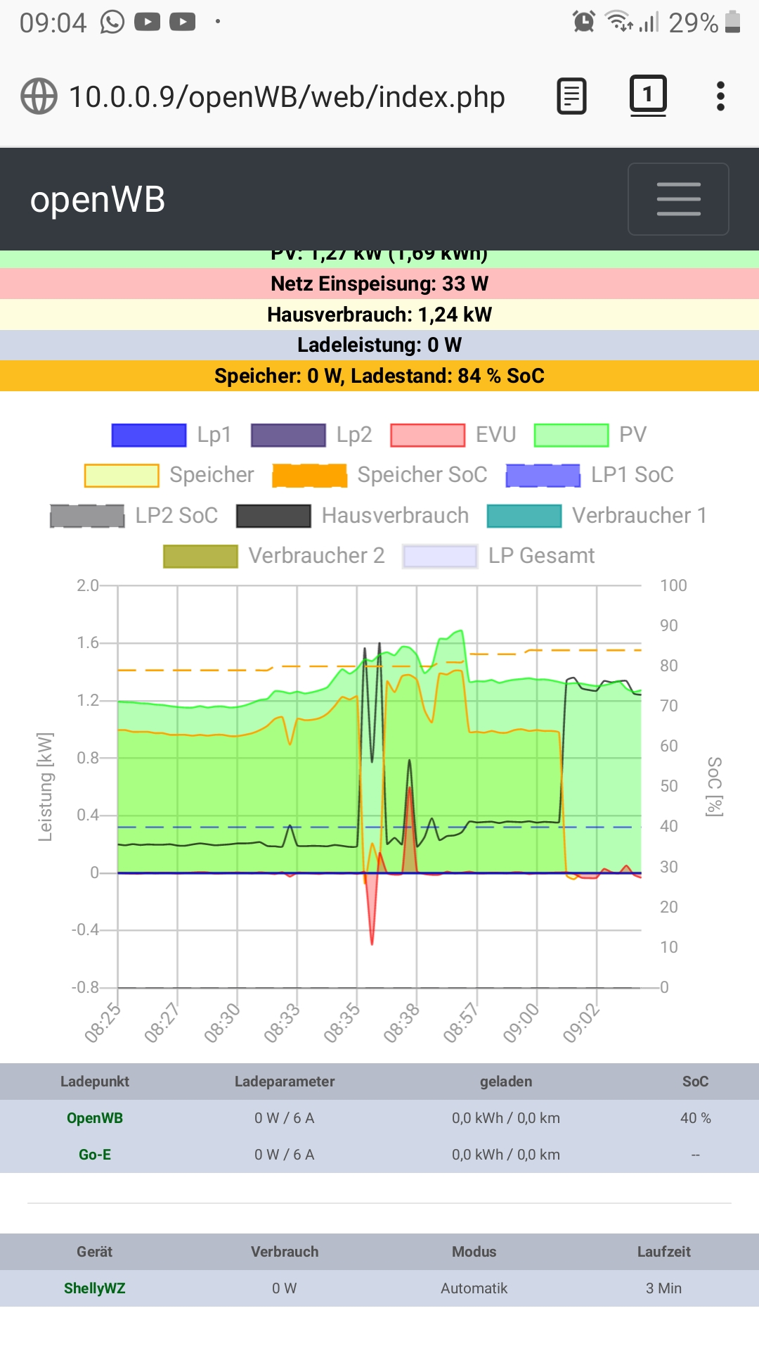

Ich habe einen Shelly mit einem infrarotheizkörper in Betrieb und meine Frage ist das so gewollt das bei Leistung 0Watt steht?
Infrarotheizkörper hatt 1000W
Sollte hier nicht 1000W stehen.
