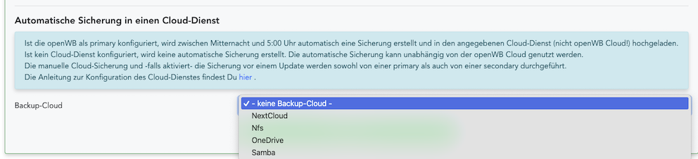

Es gibt doch automatische Backups, die ggf.auch in der Cloud liegen können.
Re: Es konnten keine Daten für diesen Zeitraum gefunden werden.
Verfasst: Mi Feb 25, 2026 5:33 pm
von aiole
unter Einstellungen -> System -> Datenverwaltung -> Sicherung

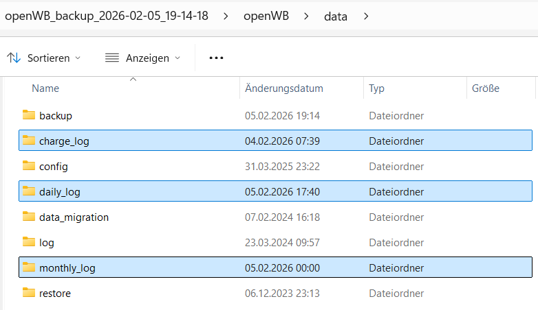

Also in meinem Fall war eher eine Reparaturmaßnahme gemeint.
ich hoffe die Anfrage passt hier rein.
ich hatte größere Probleme nach einen Updaten von 2.1.7 auf die 2.1.9. Mit Hilfe von Gero und dem Support habe ich es wieder am laufen. Leider musste ich neu aufsetzen wodurch mir meine komplette Historie verloren gegangen ist.
Wie bekomme ich die historischen Daten aus einem backup der 2.1.7 in die aktuelle Installation mit 2.1.9?
In der SW gibt es ja, wie schon oben beschrieben, die Möglichkeit aus 1.9.8 die Daten zu importieren. Funktioniert das auch innerhalb der 2.X Welt? Oder gibt es eine Anleitung was man vielleicht manuell kopieren könnte?
Wäre wirklich schade wenn die Daten futsch wären.
Ich hab ja ein Backup. Aber das möchte ich NICHT einspielen weil ich mit dem gesicherten Stand große Probleme hatte. Es geht mir nur um die historischen Daten.
Das bleibt hoffentlich eine einmalige Aktion wofür ich eine Anleitung gebrauchen könnte. Oder vielleicht kann ich einem Experten einfach die zwei Datensätze senden? :shock:
Verfasst: Do Feb 26, 2026 6:54 pm
von M1chael
Ok. Ich habe zwar ein Hilfe Angebot bekommen aber ich habe kalte Füße meine Daten rum zu schicken.
Könnte das zusammenlegen, der historischen Daten wie folgt aussehen?
Das Backup der 2.1.7 habe ich ausgepackt
Sind die Daten nur in diesen 3 Ordnern?
Den Inhalt dieser Ordner in die gleichnamigen Ordner der 2.1.9 legen?
Dann die Checksumme löschen indem man diesen Ordner löscht?
Richtig?
Aber wie man das neue Zipformat unter 2.1.9 unzipped und wieder gezippt bekommt weiß ich nicht…
Fehlt was? Ist was falsch?
