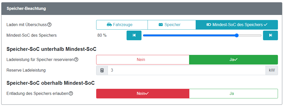

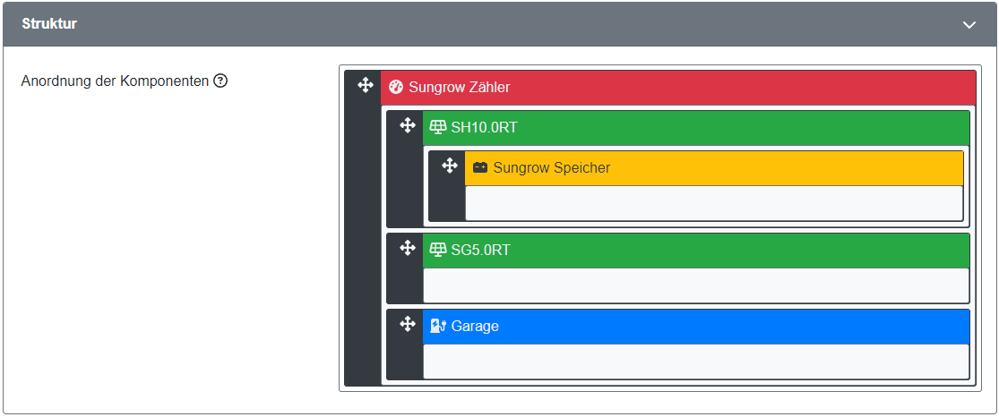

Im Lademodus "Laden mit PV Überschuss" und der Einstellung "Mindest-SoC des Speichers" findet ein ständiges Ein- und Ausschalten um die 80%-Grenze des Speichers (eingestellter Wert) statt. Hier fehlt m.E. nach der obere Wert der Schalthysterese. War vorher mal in Verbindung mit dem Mindeststrom einstellbar.
Hier das Log:
https://paste.openwb.de/KGvRveqdxFyl12z
Konfiguration als Screenshot.

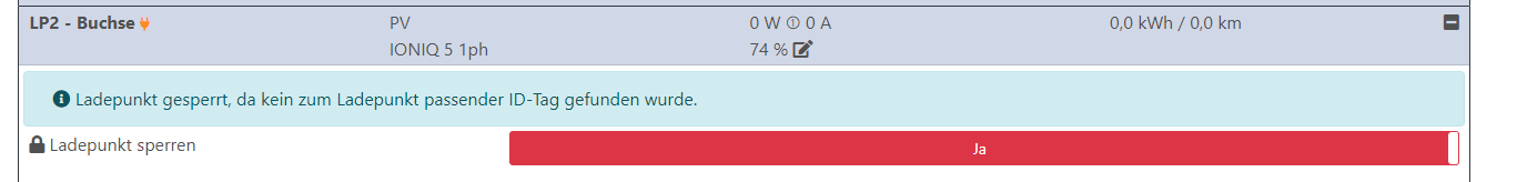

Ein kleiner "Glitch"...Info am LP -> " Ladepunkt gesperrt, da kein zum Ladepunkt passender ID-Tag gefunden wurde."
Das tritt auf wenn der LP manuell im Web-UI gesperrt wird, oder nach abstecken des Fahrzeugs (da "sperren nach abstecken" im LP-Profil aktiviert ist.
Screenshot 2024-08-25 232412.png (12.45 KiB) 486 mal betrachtet
Fun-Fact: die Box hat keinen RFID-Leser und in den Einstellungen ist auch "Identifikation aktivieren" deaktiviert.

StrayCat hat geschrieben: So Aug 25, 2024 8:02 am Im Lademodus "Laden mit PV Überschuss" und der Einstellung "Mindest-SoC des Speichers" findet ein ständiges Ein- und Ausschalten um die 80%-Grenze des Speichers (eingestellter Wert) statt. Hier fehlt m.E. nach der obere Wert der Schalthysterese. War vorher mal in Verbindung mit dem Mindeststrom einstellbar.
Hier das Log:
Die Mindestladeleistung liegt bei 4,1kW. Und die PV-Leistung bei ca 2kW. Dh die Ladung wird abgeschaltet.
Du hast eine Einschaltschwelle von 500W pro Phase eingestellt. Dh wenn 1500W eingespeist oder in den Speicher geladen werden, wird die Ladung wieder gestartet. Dann wieder gestoppt, weil die Abschaltschwelle erreicht ist und wieder gestartet weil die Einschaltschwelle erreicht wird.
Du musst die Einschaltschwelle auf mind 1400W stellen.

hominidae hat geschrieben: So Aug 25, 2024 9:31 pm Series 2 DUO, 2-1-5RC Master [b4af04e40]
Ist geändert, kommt aber nicht mehr in den Release Candidate.
