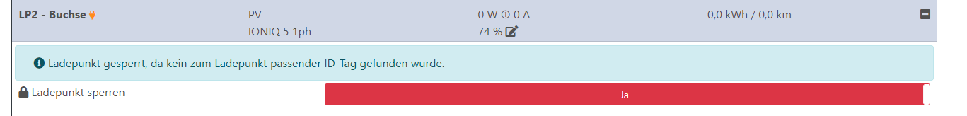

von hominidae
Series 2 DUO, 2-1-5RC Master [b4af04e40]
Ein kleiner "Glitch"...Info am LP -> " Ladepunkt gesperrt, da kein zum Ladepunkt passender ID-Tag gefunden wurde."
Das tritt auf wenn der LP manuell im Web-UI gesperrt wird, oder nach abstecken des Fahrzeugs (da "sperren nach abstecken" im LP-Profil aktiviert ist.
Screenshot 2024-08-25 232412.png (12.45 KiB) 599 mal betrachtet
Fun-Fact: die Box hat keinen RFID-Leser und in den Einstellungen ist auch "Identifikation aktivieren" deaktiviert.

hominidae hat geschrieben: So Aug 25, 2024 9:31 pm Series 2 DUO, 2-1-5RC Master [b4af04e40]
Ist geändert, kommt aber nicht mehr in den Release Candidate.
