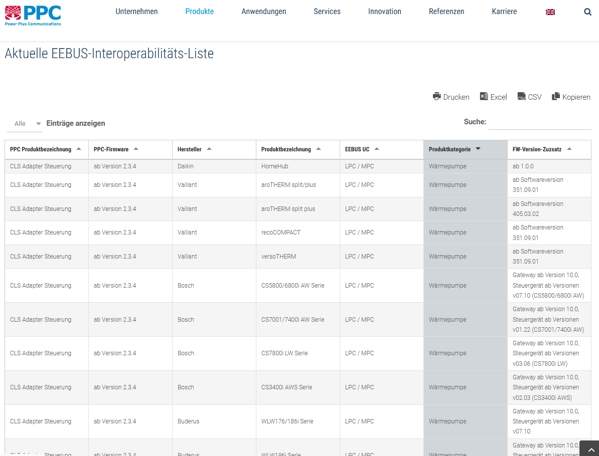

Habe ein iMSys von Westnetz bekommen, wo das SMGW von PCC kommt. Diese Firma liefert auch CLS-Steuerboxen und haben die EEBUS-Kommunikation wohl schon mit einigen Herstellern getestet. WP, WB, WR, EMS<br />Da muss der Elektriker nur das Patchkabel stecken und nichts mehr testen.
Bei der EEBUS-Kommunikation bekommt der VNB automatisch eine Status-Rückmeldung ob der angesteuerte/gedimmte Zustand von der SteuVe aktiviert wurde. Wie bekommt der VNB die Status-Rückmeldung bei einer Relaislösung? Da steht doch irgendwo im Gesetz, dass die Steuerbarkeit jährlich gestetet werden muss.
Sobald eine Steuerbox vorhanden ist, dann muss man lt. Gesetz alle SteuVe und alle EEG-Erzeuger (Bestand inklusive) steuerbar machen? Das wäre in meinem Fall, mit alten Wechselrichtern aufwendig.. da reichen die 150€/Jährlich von Modul 1 nicht aus....daher vielleicht besser, wenn das mit der Steuerbox noch dauert.

Zumindest die Relais-Steuerboxen haben alle eine TEST-Taste.
Eine Rückmeldung zum VNB/MSB ob der gedimmte Zustand tatsächlich hergestellt ist gibt es von den SteuVE bzw. dem EMS meines Wissens nicht. Für diesen Zweck ist das Log des Anlagenbetreibers vorgesehen welches bei begründeten Zweifeln vorgelegt werden kann.
Die Status-Rückmeldungen bei der digitalen Schnittstelle bechränken sich meines Wissens nur auf die Überwachung der Kommunikation zwischen Steuerbox und SteuVE bzw. EMS.

Bartelul hat geschrieben: Di Nov 11, 2025 5:38 pm Habe ein iMSys von Westnetz bekommen, wo das SMGW von PCC kommt. Diese Firma liefert auch CLS-Steuerboxen und haben die EEBUS-Kommunikation wohl schon mit einigen Herstellern getestet. WP, WB, WR, EMS
Und wenn ein VNB/MSB nicht PPC sondern eine Steuerbox eines anderen Herstellers einbaut kann man nur hoffen das es immer noch passt ;)
Einen Anspruch auf einen bestimmen Hersteller hat man leider nicht. Mir selbst wäre das aktuell (!) noch viel zu unausgereift als mich darauf zu verlassen das alles schon funktionieren wird. Denn im schlimmsten Fall muß ich umrüsten weil meine SteuVE/WR/EMS nicht "kompatibel" zur verbauten Steuerbox ist. Da bin ich mit Relaiskontakten sehr viel flexibler.
Meinen Informationen nach haben die Steuerboxen immer(!) Relaiskontakte. Zusätzlich können(!) sie eine digitale Schnittstelle (z.B. EEBUS/KNX) haben. Steuerboxen mit rein digitaler Schnittstelle (also ohne Relaiskontakte) bzw. die Integration komplett ins SMGW ist wohl erst für (irgendwann) später vorgesehen.
