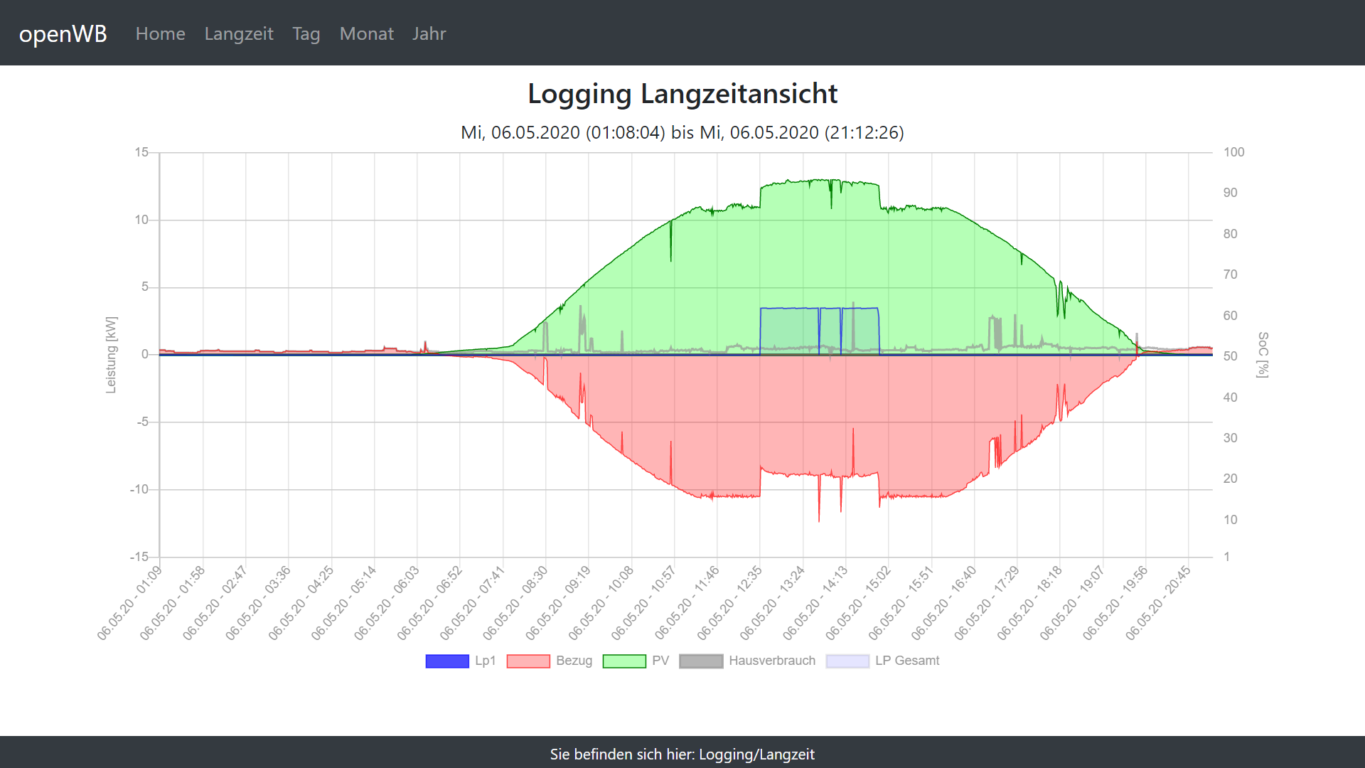

ich bin heute von der ersten Nightly mit dem Feature auf die 1.7.320Nightly (2020-05-06 10:55:03 +0200 [6059509] ) gewechselt.
Für mich sah das so aus, als hätte die openWB das Auto einfach voll geladen. Die 16 Ampere (eingestelltes Maximum) lag immer an.
Bei meiner 15 kWp Anlage hatte ich als Grenze 9100, und als ich die Anmerkungen von Kevin gelesen habe 10400 Watt, eingestellt.
KevinW hat geschrieben: Mi Mai 06, 2020 11:59 am
Die Beschreibung zur Einstellung "70%-Regelpunkt" ist meiner Meinung nicht ganz richtig. Dort müssen ca. 70% der installierten kWp eingetragen werden. Die Einschaltschwelle muss nicht abgezogen werden.
Text angepasst. Das Feature war zwischenzeitlich mal anders.
Ich hätte gehofft, die openWB regelt den Strom etwas runter und um dann dann auch länger peak shaving betreiben können. Auto war dann leider voll.
Mir ist immer noch nicht klar was ich in den Einstellungen angebe? Die 70% ohne die allgemeine Einschaltschwelle? Versucht dann die WB soviel eigenen Verbrauch zu erzeugen, das knapp unter der Wirkleistungsbegrenzung eingespeist wird? Es wird also auf die Einspeiseleistung geregelt?

Die Regelstrategie ist: Einschalten bzw. Strom erhöhen, wenn die Einspeisung die eingestellte Schwelle erreicht.
Strom verringern bzw. Abschalten, wenn dadurch die Schwelle nicht gerissen wird.
(Abschaltschwelle ist auf Schwelle - 1500W gesetzt)
D.h. theoretisch sollte die Schwelle auf (knapp unter) der Wirkleistungsbegrenzung eingestellt sein.

Danke für die Rückmeldung @theHolgi.
So habe ich das auch vermutet. Bei meinem letzen Versuch hat die openWB definitiv überhaupt nicht geregelt, sonder nur mit dem (vom Auto vorgegebenen) Maximum geladen. Also wie in der Einstellung "Sofort Laden".
Ich werde mal auf die Beta warten, wenn dann der 70% Schalter wieder auswählbar ist und erneut testen. Bis dahin habe ich den max Strom mal auf 11A begrenzt um das Laden etwas in die Länge zu ziehen.
