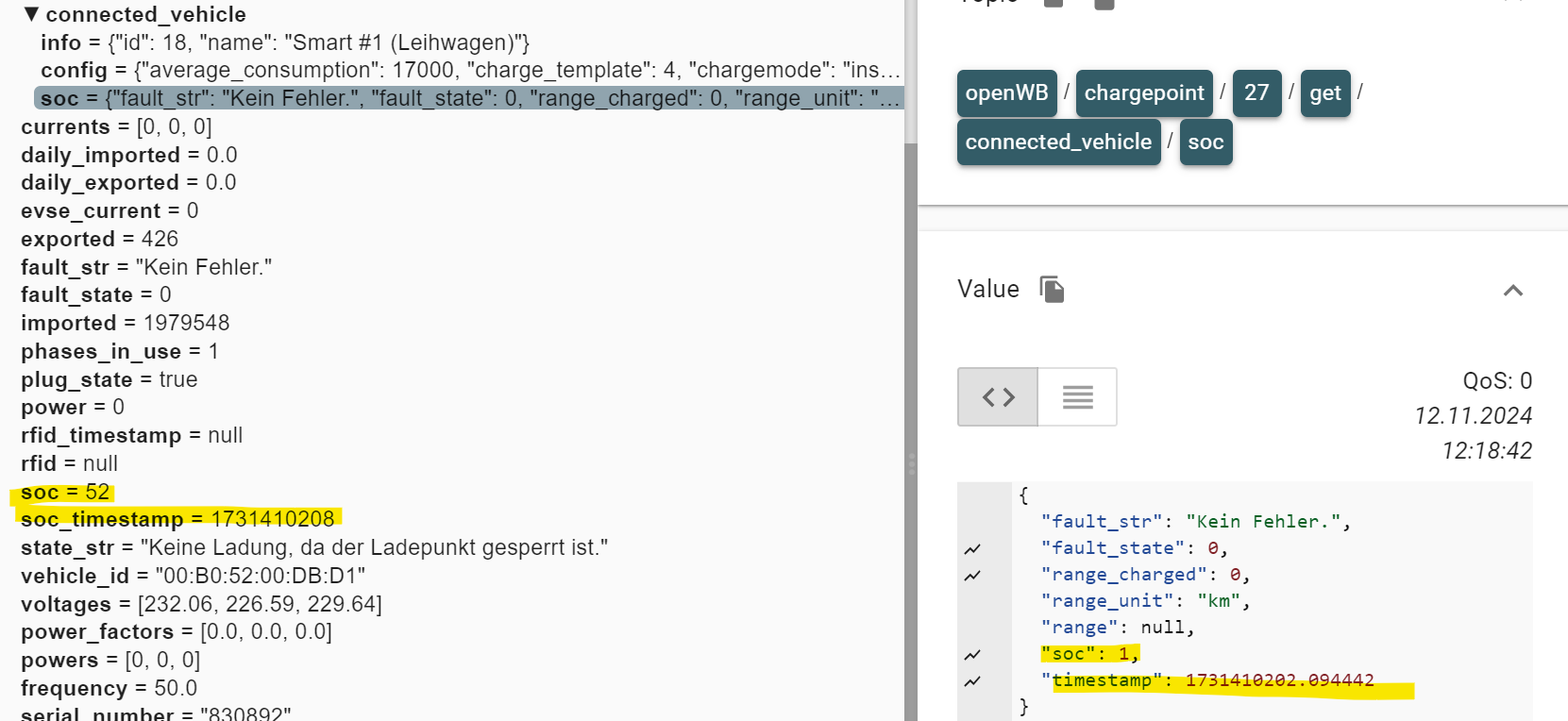

womöglich hat mein Problem auch damit zu tun. Ich hatte den SoC im manuellen SoC Modul auf 1% gesetzt, auch nach dem Anstecken des Smart #1 wird der SoC nicht vom CP aufs EV übernommen.
Kann gern nochmal logs sammeln und teilen wenn das hilft zu bestätigen ob das hier tatsächlich das identische Problem ist.
Screenshot 2024-11-12 121857.png (193.41 KiB) 1119 mal betrachtet
Angesteckt, im ersten Regeldurchlauf danach gibts die MAC adresse, im darauf folgenden dann auch den SoC. Sieht für mich nicht unbedingt nach einer großen Verzögerung aus. Die CSS Kommunikation wird ja auch ein paar Sekunden benötigen.

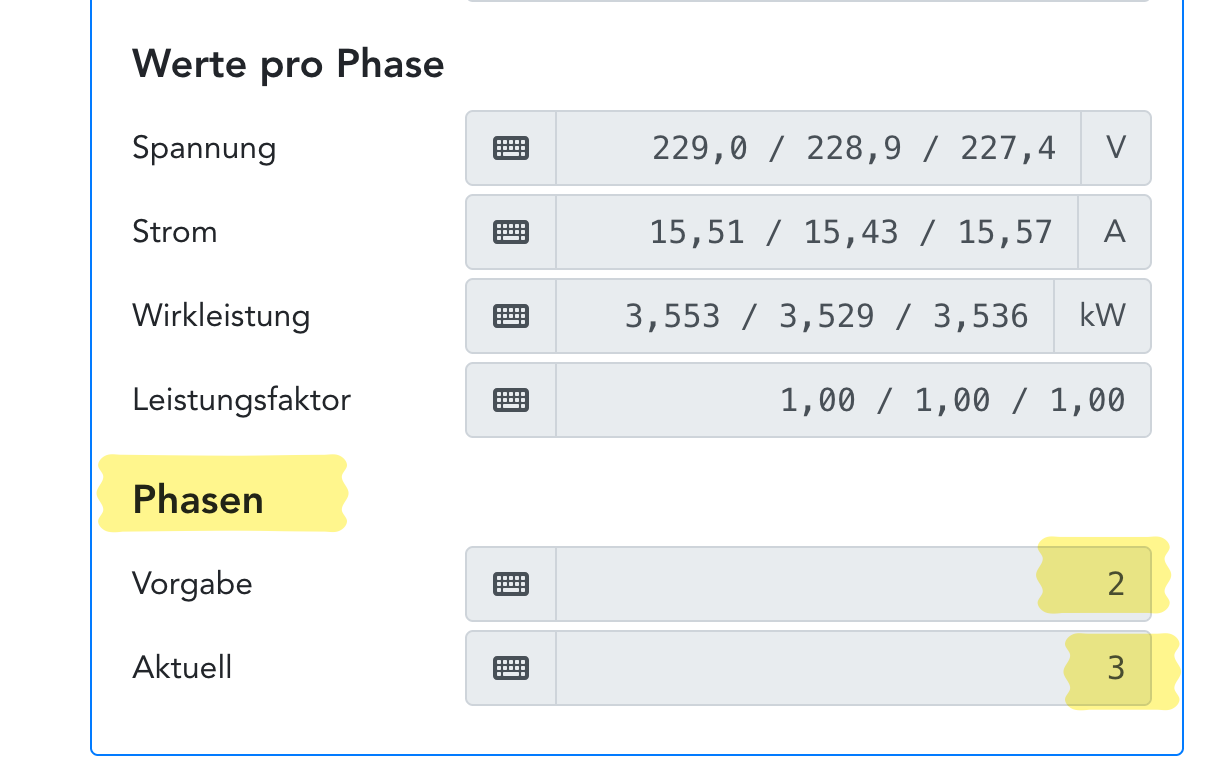

In letzter Zeit hat mein ID.7 beim Sofortladen mit 11kW öfter mal kleine Aussetzer und geht auf 2-phasiges Laden runter. Manchmal nur mehrmals ganz kurz und manchmal bleibt er dann auch 2-phasig "hängen".
Im Status der WB habe ich das hier entdeckt:
Das bleibt die ganze Zeit so auch wenn er korrekt mit 3 Phasen lädt.
Hat jemand eine Idee dazu?
Danke!
vg
t.

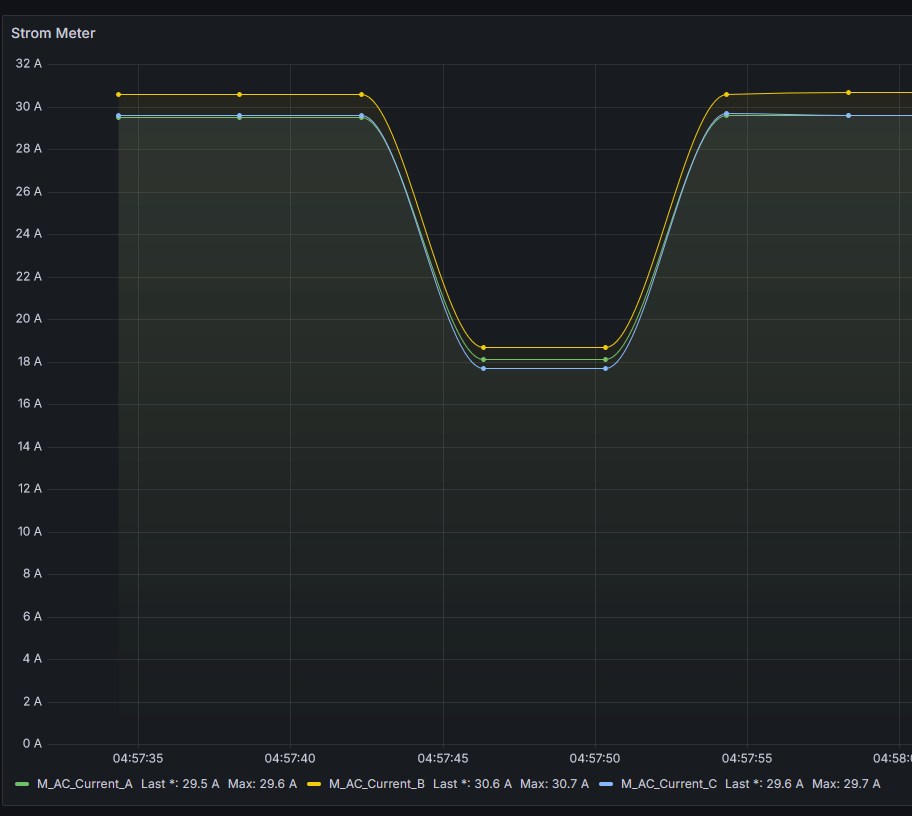

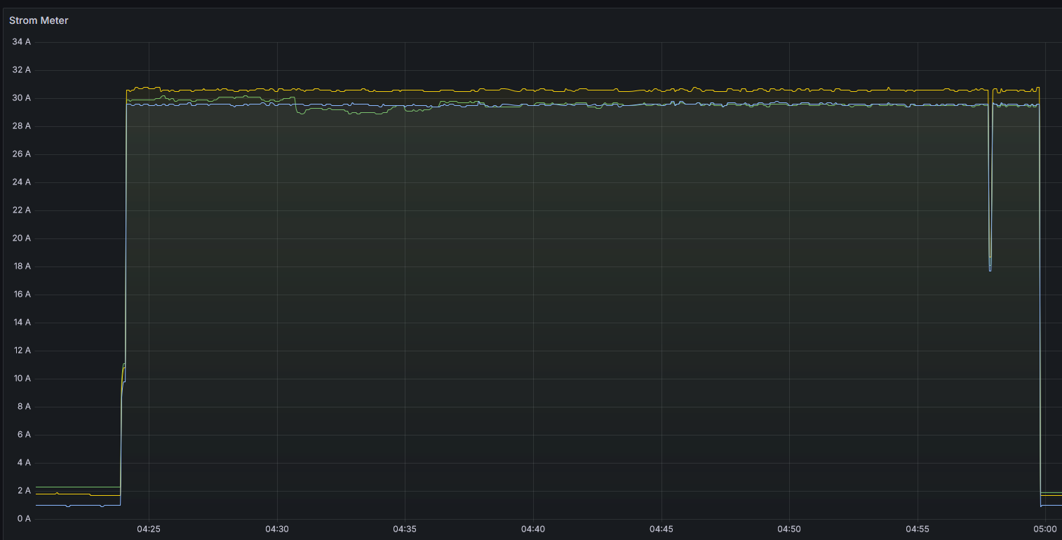

Wenn ich das richtig sehe, dann war am Zähler genug Leistung zur Verfügung, um 04:57 kommen mir die 9.3A ein wenig komisch vor.
Es wurde bei uns am Zähler keine extra Strom verbraucht, den Einbruch um 4:57 sieht man gut, mal eben 30A auf einer Phase ist auch nicht möglich in unserem Haus. Jede Farbe ist ein Phase.

toemk hat geschrieben: Di Nov 12, 2024 11:58 am Hallo zusammen,
Im Status der WB habe ich das hier entdeckt: SCR-20241112-krqu.png
Danke!
vg
t.
openWB series2 standard+ 22kW mit Phasenumschaltung
SW Version 2024-11-11 19:18:27 +0100 [8d62b8038]
Hat dazu keiner eine Idee? Dann wende ich mich mal an den Support....
