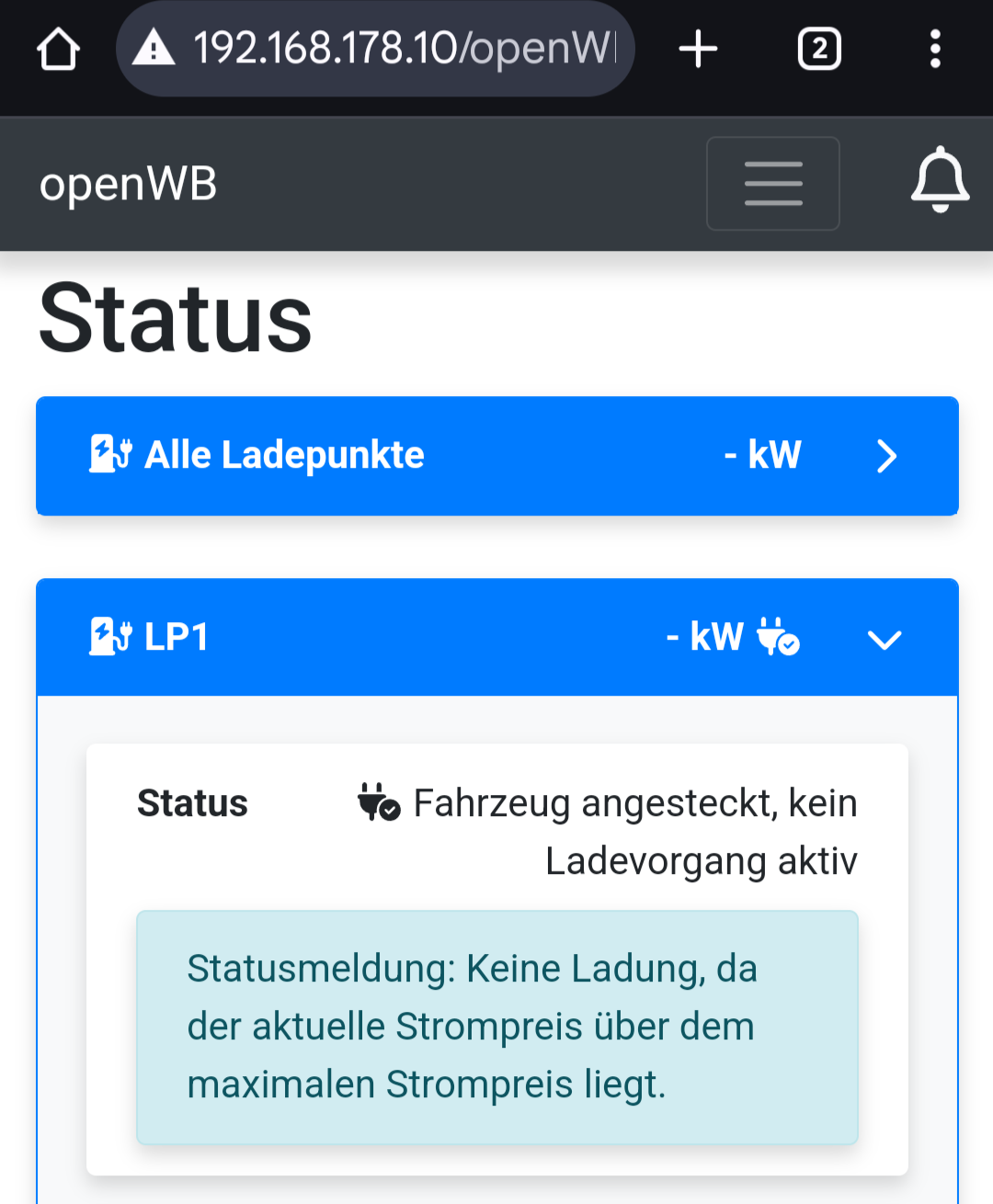

Teste mal, ob die VW App funktioniert.knotzchef hat geschrieben: Di Dez 24, 2024 8:35 am Hallo,
nach update auf 2.1.7-Alpha.1 2024-12-19 10:37:53 +0100 [7799925e9] kann ich meinen ID3 (OS3.7) nicht mehr auslesen:
Die API scheint heute (bis jetzt) generell nicht erreichbar.
Ziemlich genau seit 24.12.2024 9.15 Uhr

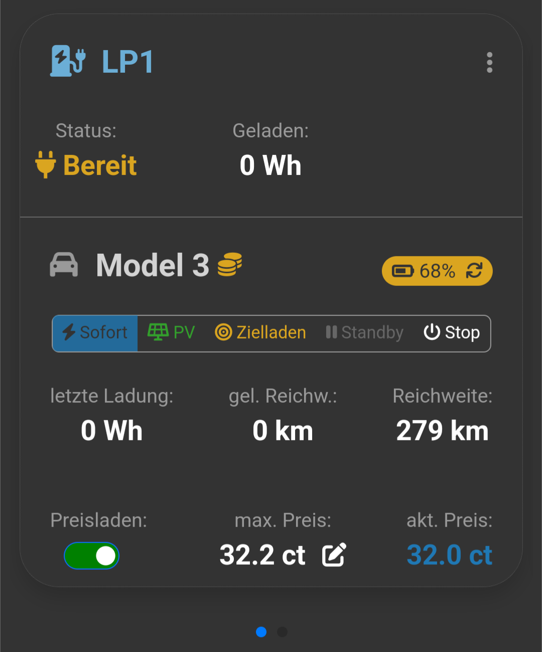

Jetzt mit Logs und Screenshots, installierte Version:flea hat geschrieben: Fr Dez 20, 2024 7:26 amHast natürlich Recht, hab mich verschrieben. Eingestellt waren 20ct max Preis und der Strompreis in der Nacht lag mehrere Stunden drunter. Nutze das Feature schon länger, hab mich nur falsch ausgedrückt - hab es editiert.LutzB hat geschrieben: Fr Dez 20, 2024 6:58 amÄhm, wenn der max. Preis kleiner als der aktuelle Strompreis ist wird natürlich nicht geladen.flea hat geschrieben: Do Dez 19, 2024 4:58 pm Wollte auch über Tibber heute Nacht laden. In Vorversionen hat es funktioniert, heute Nacht leider nicht. Habe es heute Nachmittag nachgestellt, laut Status wurde die Preisgrenze nicht erreicht obwohl mein eingestellter Max-Preis niedriger als der Strom zu dieser Zeit war.
Ohne Logs wird das schwer nachvollziehbar.

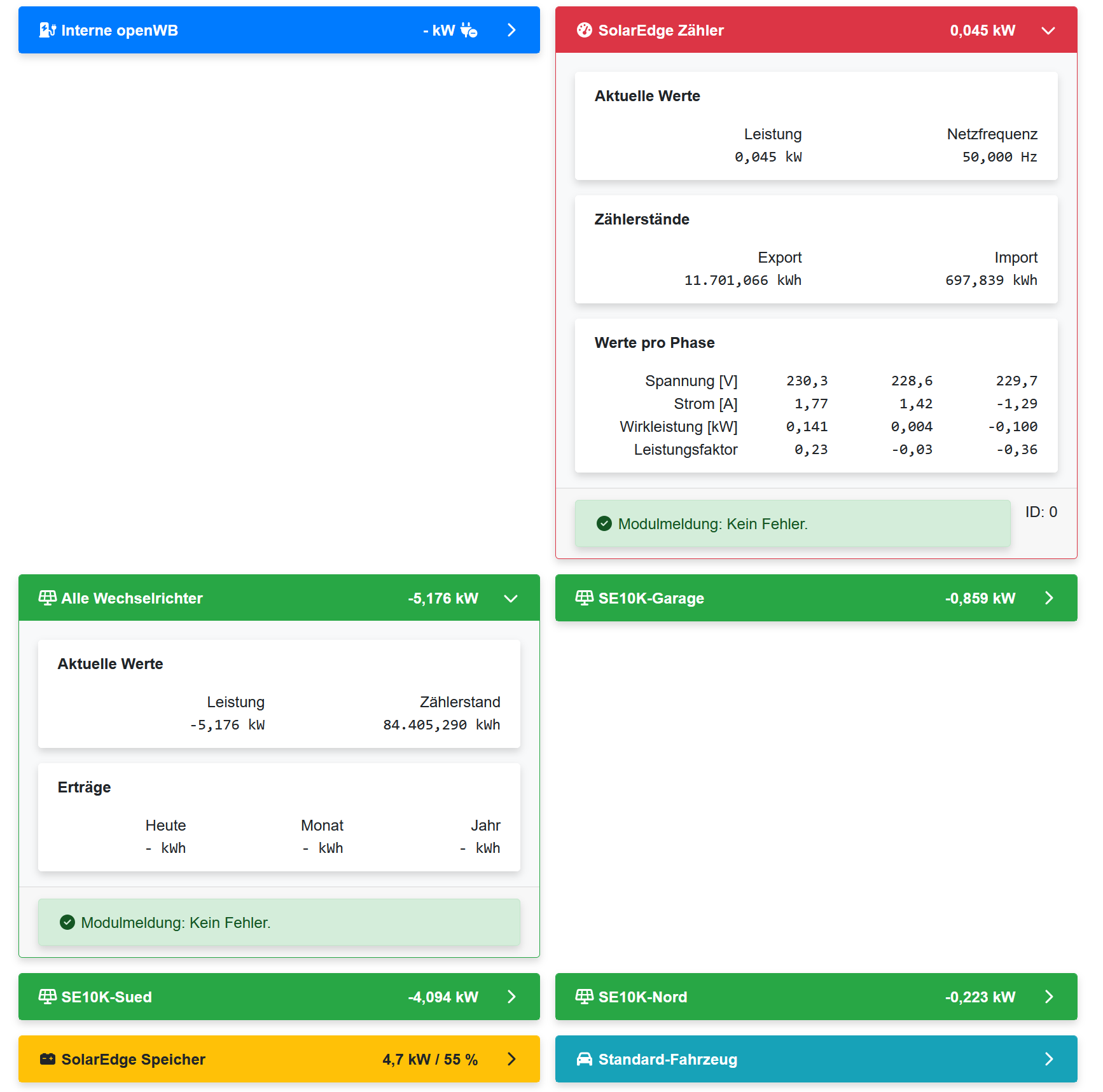

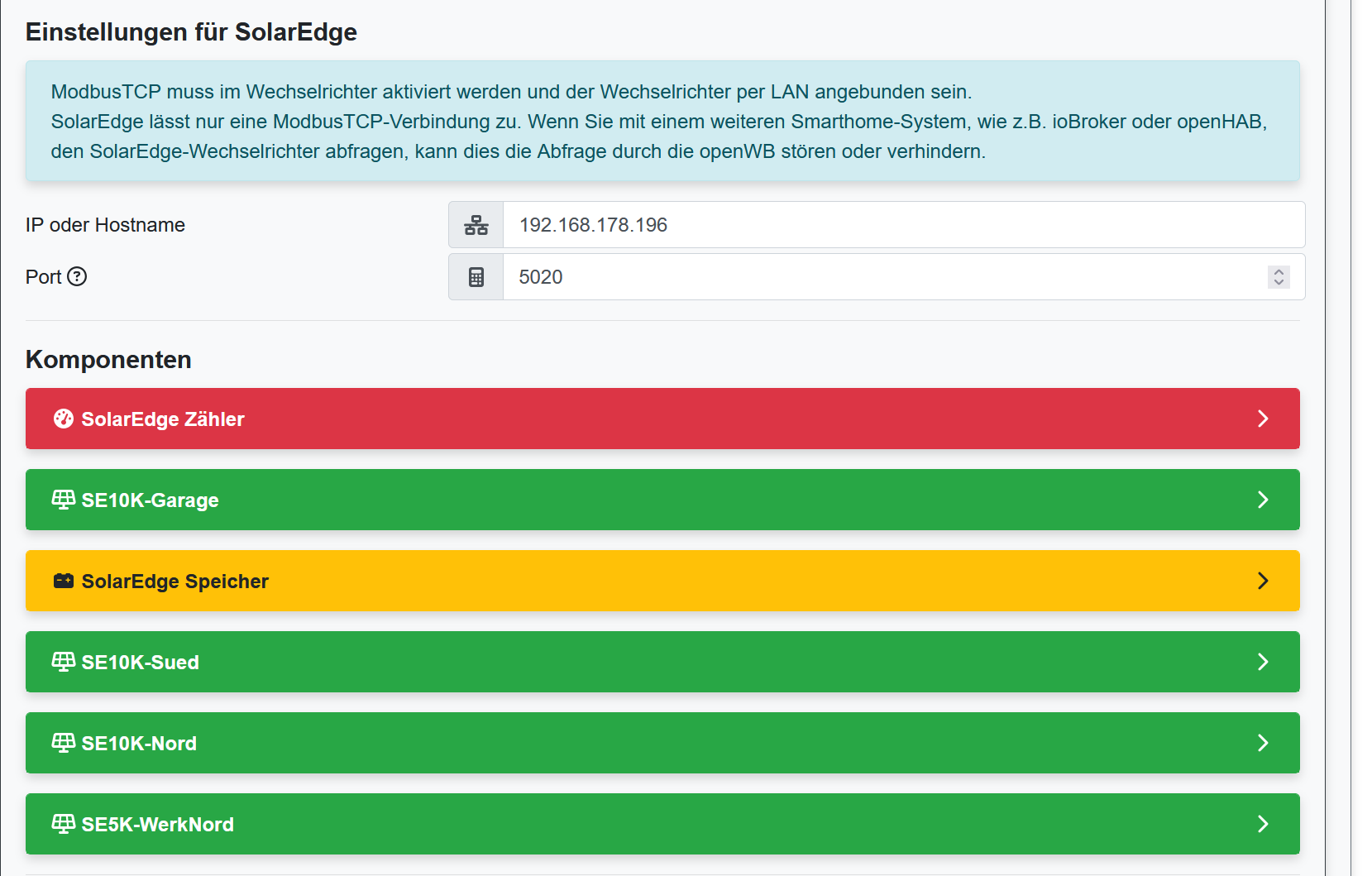

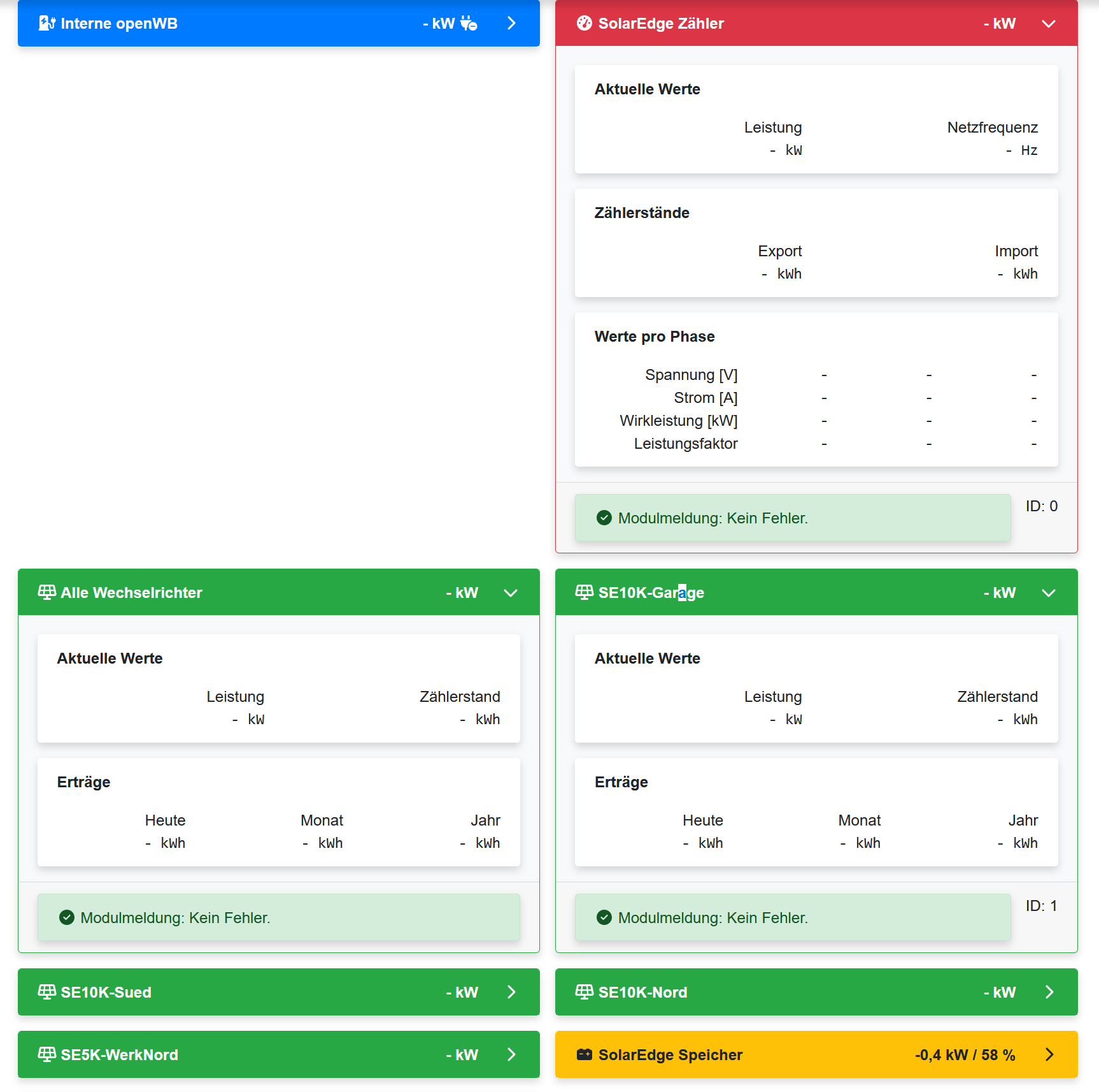

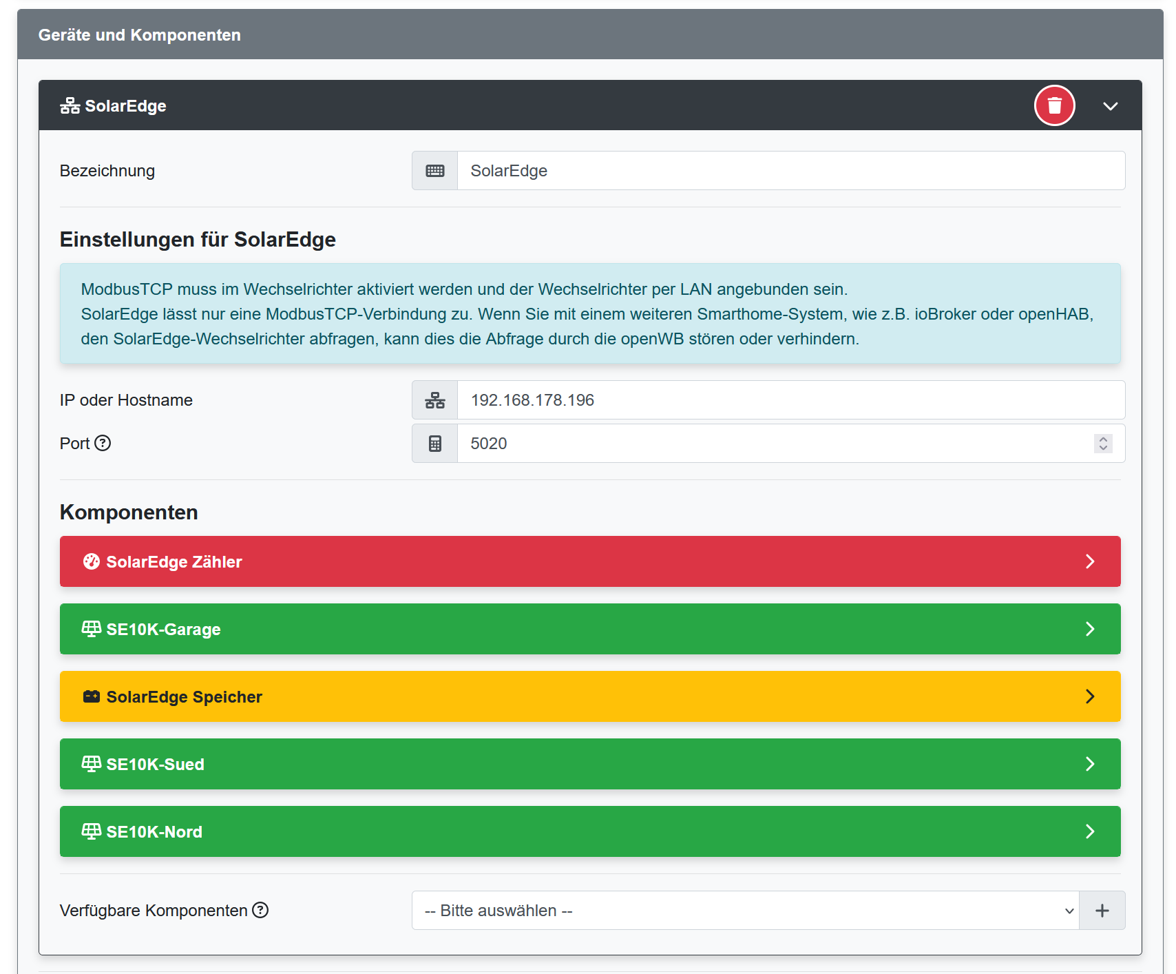

Guten Morgen,
anbei ein Fehler der mit 4 Wechselrichtern und einer Batterie auftritt. Ab dem 4 Wechselrichter funktioniert die Modbus abfrage nicht mehr und es werden keine Daten mehr angezeigt. Sofern ein Wechselrichter entfernt wird, funktioniert die Abfrage wieder zuverlässig. Die Wechselrichter sind von der Marke Solaredge und bestehen aus 3 SE10K und einem SE5000 ( einphasen WR ) . Im Anhang sind Bilder wie es aussieht mit 4 WR und einmal mit 3 WR.
zur Info: die 4 WR hängen alle an einem MODBUS mit den ID's 1 - 4.
Mainlog.2
https://paste.openwb.de/kCjAMXYF3EegpYb
Mainlog.1
https://paste.openwb.de/YJN7sjuLiXxM6Pl
Mainlog
https://paste.openwb.de/o3MJxyMX3RkPcRf
Mainlog.2
Mainlog.1
Mainlog

Ist im Master behoben.Frank-H hat geschrieben: Do Dez 19, 2024 8:20 am Aktueller Master 18.12.24, 12.32 Uhr
Sofortladen mit Strompreisbasiertem Laden eingestellt. Die eingestellt Preisgrenze ist heute nacht zwischen 1 und 4 Uhr unterschritten worden. In Vorversionen hat das einwandfrei funktioniert. Heute nacht gab es mehrere Ladeversuche, die abgebochen wurden (s. Protokoll).
Folgende Mainlogmeldung (Detaillog ist nicht vorhanden) ist, wie ich erst jetzt gesehen habe, seit dem Update hundertfach vorhanden:
In den Strompreisanzeigen (Status und Preiseinstellung beim Sofortladen) sieht jedoch alles gut aus.Code: Alles auswählen
2024-12-19 09:17:52,599 - {control.optional:49} - {ERROR:MainThread} - Fehler beim strompreisbasierten Laden Traceback (most recent call last): File "/var/www/html/openWB/packages/control/optional.py", line 44, in et_price_lower_than_limit if self.et_get_current_price() <= max_price: File "/var/www/html/openWB/packages/control/optional.py", line 56, in et_get_current_price return self.data.et.get.prices[str(create_unix_timestamp_current_full_hour())] KeyError: '1734595200'
Ergänzung:
ich konnte das Problem mit den aktuellen Tibber-Preisen nachstellen. Obwohl die Preise unterhalb des eingestellen Maximalpreises waren, wird nicht geladen; ohne Prisberücksichtigung jedoch schon. Hir jetzt das Detaillog:
2024-12-19 09:38:10,473 - {root:69} - {INFO:MainThread} - # ***Start*** 2024-12-19 09:38:10,475 - {root:70} - {DEBUG:MainThread} - Threads: [<_MainThread(MainThread, started 1993415040)>, <Thread(Thread-1, started daemon 1968424000)>, <Thread(Internal Chargepoint, started 1954681920)>, <Thread(Subdata, started 1879020608)>, <Thread(Setdata, started 1868559424)>, <Thread(Commands, started 1858073664)>, <Thread(SoC, started 1847587904)>, <Thread(Internal Chargepoint, started 1837102144)>, <Thread(Modbus Control Server, started 1826616384)>, <Thread(ChargepointStateUpdate cp 4, started 1818223680)>, <Thread(smarthome, started 1793045568)>] 2024-12-19 09:38:10,551 - {modules.common.component_context:58} - {DEBUG:device1} - Update Komponenten ['SMA Home Manager 2.0'] 2024-12-19 09:38:10,553 - {modules.common.component_context:58} - {DEBUG:device2} - Update Komponenten ['Sma Sunny Boy/Tripower Wechselrichter', 'Sma Sunny Boy Smart Energy Speicher'] 2024-12-19 09:38:10,555 - {modules.common.component_context:58} - {DEBUG:device3} - Update Komponenten ['Hoymiles Wechselrichter'] 2024-12-19 09:38:10,558 - {modules.common.component_context:26} - {DEBUG:set values cp4} - Update Komponente ['Ladepunkt'] 2024-12-19 09:38:10,576 - {urllib3.connectionpool:227} - {DEBUG:device3} - Starting new HTTP connection (1): 192.168.188.21:80 2024-12-19 09:38:10,577 - {modules.common.component_context:26} - {DEBUG:device2} - Update Komponente ['Sma Sunny Boy/Tripower Wechselrichter'] 2024-12-19 09:38:10,686 - {modules.common.component_context:26} - {DEBUG:device1} - Update Komponente ['SMA Home Manager 2.0'] 2024-12-19 09:38:10,687 - {modules.common.store._api:26} - {DEBUG:device1} - Raw data CounterState(currents=[0.682, 0.384, 0.683], powers=[93.8, 63.0, 79.3], voltages=[231.091, 231.487, 230.647], power_factors=[0.731, 0.919, 0.747], imported=7622995.1, exported=8818497.799999999, power=236.0, frequency=49.979) 2024-12-19 09:38:10,689 - {modules.devices.sma.sma_shm.device:28} - {DEBUG:device1} - All components updated 2024-12-19 09:38:10,691 - {urllib3.connectionpool:452} - {DEBUG:device3} - http://192.168.188.21:80 "GET /api/livedata/status HTTP/1.1" 200 832 2024-12-19 09:38:10,693 - {modules.common.req:32} - {DEBUG:device3} - Get-Response: {"inverters":[{"serial":"1164a006d8f5","name":"Gartenhaus HMS-1600","order":0,"data_age":6,"poll_enabled":true,"reachable":true,"producing":true,"limit_relative":100,"limit_absolute":1600,"radio_stats":{"tx_request":540,"tx_re_request":20,"rx_success":488,"rx_fail_nothing":52,"rx_fail_partial":0,"rx_fail_corrupt":0,"rssi":-77}},{"serial":"114190546496","name":"Garage","order":0,"data_age":1,"poll_enabled":true,"reachable":true,"producing":true,"limit_relative":100,"limit_absolute":800,"radio_stats":{"tx_request":717,"tx_re_request":253,"rx_success":286,"rx_fail_nothing":427,"rx_fail_partial":3,"rx_fail_corrupt":1,"rssi":-80}}],"total":{"Power":{"v":38.6,"u":"W","d":1},"YieldDay":{"v":10,"u":"Wh","d":0},"YieldTotal":{"v":1354.642,"u":"kWh","d":3}},"hints":{"time_sync":false,"radio_problem":false,"default_password":false}} 2024-12-19 09:38:11,407 - {modules.devices.sma.sma_sunny_boy.inverter:76} - {DEBUG:device2} - WR 192.168.188.74: InverterState(currents=[0.0, 0.0, 0.0], power=0, exported=9290561, dc_power=-72) 2024-12-19 09:38:11,408 - {modules.common.store._api:26} - {DEBUG:device2} - Raw data InverterState(currents=[0.0, 0.0, 0.0], power=0, exported=9290561, dc_power=-72) 2024-12-19 09:38:11,409 - {modules.common.store._api:26} - {DEBUG:device3} - Raw data InverterState(currents=[0.0, 0.0, 0.0], power=-38.6, exported=1354642.0, dc_power=None) 2024-12-19 09:38:11,422 - {modules.common.component_context:26} - {DEBUG:device2} - Update Komponente ['Sma Sunny Boy Smart Energy Speicher'] 2024-12-19 09:38:11,689 - {modules.common.store._api:26} - {DEBUG:device2} - Raw data BatState(imported=2660940, exported=1451489, power=-0.0, soc=0) 2024-12-19 09:38:11,692 - {modules.common.component_context:26} - {DEBUG:component7} - Update Komponente ['Sma Sunny Boy Smart Energy Speicher'] 2024-12-19 09:38:11,693 - {modules.common.store._api:31} - {INFO:component7} - Saving BatState(imported=2660940, exported=1451489, power=-0.0, soc=0) 2024-12-19 09:38:11,750 - {modules.common.component_context:26} - {DEBUG:component6} - Update Komponente ['Sma Sunny Boy/Tripower Wechselrichter'] 2024-12-19 09:38:11,751 - {modules.common.store._api:26} - {DEBUG:component6} - Raw data InverterState(currents=[0.0, 0.0, 0.0], power=0.0, exported=10500012, dc_power=None) 2024-12-19 09:38:11,752 - {modules.common.store._api:31} - {INFO:component6} - Saving InverterState(currents=[0.0, 0.0, 0.0], power=0.0, exported=10500012, dc_power=None) 2024-12-19 09:38:11,753 - {modules.common.component_context:26} - {DEBUG:component9} - Update Komponente ['Hoymiles Wechselrichter'] 2024-12-19 09:38:11,754 - {modules.common.component_context:26} - {DEBUG:update values cp4} - Update Komponente ['Ladepunkt'] 2024-12-19 09:38:11,756 - {modules.common.store._api:26} - {DEBUG:component9} - Raw data InverterState(currents=[0.0, 0.0, 0.0], power=-38.6, exported=1354642.0, dc_power=None) 2024-12-19 09:38:11,763 - {modules.common.store._api:31} - {INFO:component9} - Saving InverterState(currents=[0.0, 0.0, 0.0], power=-38.6, exported=1354642.0, dc_power=None) 2024-12-19 09:38:11,798 - {modules.common.component_context:26} - {DEBUG:component5} - Update Komponente ['SMA Home Manager 2.0'] 2024-12-19 09:38:11,799 - {modules.common.store._api:31} - {INFO:component5} - Saving CounterState(currents=[0.682, 0.384, 0.683], powers=[93.8, 63.0, 79.3], voltages=[231.091, 231.487, 230.647], power_factors=[0.731, 0.919, 0.747], imported=7622995.1, exported=8818497.799999999, power=236.0, frequency=49.979) 2024-12-19 09:38:11,930 - {control.counter:159} - {INFO:MainThread} - Verbleibende Ströme an Zähler 5: [34.32, 34.62, 34.32]A 2024-12-19 09:38:11,941 - {control.counter:186} - {INFO:MainThread} - Verbleibende Leistung an Zähler 5: 23764.0W 2024-12-19 09:38:11,946 - {control.chargepoint.chargepoint:558} - {DEBUG:MainThread} - EV-Phasenzahl beschränkt die nutzbaren Phasen auf 3 2024-12-19 09:38:11,948 - {control.optional:49} - {ERROR:MainThread} - Fehler beim strompreisbasierten Laden Traceback (most recent call last): File "/var/www/html/openWB/packages/control/optional.py", line 44, in et_price_lower_than_limit if self.et_get_current_price() <= max_price: File "/var/www/html/openWB/packages/control/optional.py", line 56, in et_get_current_price return self.data.et.get.prices[str(create_unix_timestamp_current_full_hour())] KeyError: '1734595200' 2024-12-19 09:38:11,951 - {modules.common.component_context:26} - {DEBUG:electricity tariff} - Update Komponente ['Tibber'] 2024-12-19 09:38:11,957 - {control.chargepoint.chargepoint:699} - {DEBUG:MainThread} - LP 4, EV: Standard-Fahrzeug (EV-Nr.0): Lademodus instant_charging, Submodus: Chargemode.STOP 2024-12-19 09:38:11,975 - {urllib3.connectionpool:973} - {DEBUG:electricity tariff} - Starting new HTTPS connection (1): api.tibber.com:443 2024-12-19 09:38:11,977 - {control.chargepoint.chargepoint:84} - {INFO:MainThread} - LP 4: Keine Ladung, da der aktuelle Strompreis über dem maximalen Strompreis liegt. 2024-12-19 09:38:11,991 - {control.bat_all:320} - {DEBUG:MainThread} - Speicher-Leistung nicht begrenzen, da keine Ladepunkte in einem Lademodus mit Netzbezug sind. 2024-12-19 09:38:11,992 - {control.bat_all:200} - {INFO:MainThread} - 0.0W verbleibende Speicher-Leistung 2024-12-19 09:38:11,994 - {modules.common.simcount._simcount:42} - {DEBUG:MainThread} - Previous state: SimCounterState(timestamp=1734597482.1358094, power=224.7, imported=1301022.3365460034, exported=294.322099546512) 2024-12-19 09:38:11,995 - {modules.common.simcount._calculate:11} - {DEBUG:MainThread} - time passed: 0.00273861, power1: 224.7, power2: 274.6 2024-12-19 09:38:11,996 - {modules.common.simcount._calculate:27} - {DEBUG:MainThread} - power did not change sign. Total energy: 0.683694 2024-12-19 09:38:11,996 - {modules.common.simcount._simcount:65} - {DEBUG:MainThread} - imported: 0.683694 Wh, exported: 0 Wh, new state: SimCounterState(timestamp=1734597491.9948, power=274.6, imported=1301023.0202396202, exported=294.322099546512) 2024-12-19 09:38:11,997 - {control.data:268} - {INFO:MainThread} - bat7 BatData(get=Get(currents=[0.0, 0.0, 0.0], soc=0, daily_exported=1.0, daily_imported=70.0, imported=2660940, exported=1451489, fault_state=0, fault_str='Kein Fehler.', power=-0.0, power_limit_controllable=False), set=Set(power_limit=0)) 2024-12-19 09:38:12,006 - {control.data:238} - {INFO:MainThread} - bat_all_data BatAllData(config=Config(configured=True, power_limit_mode='limit_stop'), get=Get(power_limit_controllable=False, soc=0, daily_exported=1.0, daily_imported=70.0, fault_str='Kein Fehler.', fault_state=0, imported=2660940, exported=1451489, power=0.0), set=Set(charging_power_left=0.0, power_limit=None, regulate_up=False)) 2024-12-19 09:38:12,007 - {control.data:239} - {INFO:MainThread} - cp_all_data AllChargepointData(get=AllGet(daily_imported=1364.0, daily_exported=0.0, power=0, imported=2626402.83, exported=0)) 2024-12-19 09:38:12,011 - {control.data:268} - {INFO:MainThread} - cp4 ChargepointData(control_parameter=ControlParameter(chargemode=<Chargemode.INSTANT_CHARGING: 'instant_charging'>, current_plan=None, failed_phase_switches=0, imported_at_plan_start=None, imported_instant_charging=2624966.8, limit=None, min_current=6, phases=3, prio=False, required_current=0, required_currents=[0, 0, 0], state=0, submode=<Chargemode.STOP: 'stop'>, timestamp_charge_start=None, timestamp_last_phase_switch=0, timestamp_switch_on_off=None), get=Get(charge_state=False, charging_current=0, charging_power=0, charging_voltage=0, connected_vehicle=ConnectedVehicle(config=ConnectedConfig(average_consumption=17, charge_template=0, chargemode='stop', current_plan=0, ev_template=0, priority=False, time_charging_in_use=False), info=ConnectedInfo(id=0, name='Ladepunkt'), soc=43), currents=[0.0, 0.0, 0.0], daily_imported=1364.0, daily_exported=0.0, error_timestamp=None, evse_current=0, exported=0, fault_str='Kein Fehler.', fault_state=0, imported=2626402.83, phases_in_use=0, plug_state=True, power=0, rfid_timestamp=None, rfid=None, serial_number='20173848', soc=None, soc_timestamp=None, state_str='Keine Ladung, da der aktuelle Strompreis über dem maximalen Strompreis liegt.', vehicle_id=None, voltages=[230.52, 230.89, 231.25]), set=Set(charging_ev=-1, charging_ev_prev=0, current=0, energy_to_charge=0, loadmanagement_available=True, log=Log(chargemode_log_entry='_', costs=0, imported_at_mode_switch=2626402.83, imported_at_plugtime=2624966.8, imported_since_mode_switch=0, imported_since_plugged=1436.03, range_charged=0, time_charged='00:00', timestamp_start_charging=None, ev=-1, prio=False, rfid=None, serial_number=None, soc_at_start=None, soc_at_end=None, range_at_start=None, range_at_end=None), manual_lock=False, phases_to_use=3, plug_state_prev=True, plug_time=1734558862.24076, required_power=0, rfid=None, target_current=0, charging_ev_data=<control.ev.ev.Ev object at 0x7484a8f8>, ocpp_transaction_id=None), config=Config(configuration={'mode': 'series', 'ip_address': 'localhost', 'duo_num': 0}, ev=0, name='Interne openWB', type='internal_openwb', template=0, connected_phases=3, phase_1=3, auto_phase_switch_hw=True, control_pilot_interruption_hw=False, id=4, ocpp_chargebox_id=None)) 2024-12-19 09:38:12,012 - {control.data:268} - {INFO:MainThread} - cpt0 CpTemplateData(autolock=Autolock(active=False, plans={}, wait_for_charging_end=False), charging_type='AC', id=0, max_current_multi_phases=17, max_current_single_phase=32, dc_max_current=435, name='Standard Ladepunkt-Profil', disable_after_unplug=False, valid_tags=[]) 2024-12-19 09:38:12,013 - {control.data:268} - {INFO:MainThread} - counter5 CounterData(config=Config(max_power_errorcase=11000, max_currents=[35, 35, 35], max_total_power=24000), get=Get(powers=[93.8, 63.0, 79.3], currents=[0.68, 0.38, 0.68], voltages=[231.09, 231.49, 230.65], power_factors=[0.73, 0.92, 0.75], frequency=49.979, daily_exported=0.0, daily_imported=3328.0, imported=7622995.1, exported=8818497.799999999, fault_state=0, fault_str='Kein Fehler.', power=236.0), set=Set(error_timer=None, reserved_surplus=0, released_surplus=0, raw_power_left=23764.0, raw_currents_left=[34.32, 34.62, 34.32], surplus_power_left=0)) 2024-12-19 09:38:12,013 - {control.data:243} - {INFO:MainThread} - counter_all_data CounterAllData(config=Config(home_consumption_source_id=None, consider_less_charging=False), get=Get(hierarchy=[{'id': 5, 'type': 'counter', 'children': [{'id': 6, 'type': 'inverter', 'children': [{'id': 7, 'type': 'bat', 'children': []}]}, {'id': 9, 'type': 'inverter', 'children': []}, {'id': 4, 'type': 'cp', 'children': []}]}]), set=Set(loadmanagement_active=False, home_consumption=274.6, smarthome_power_excluded_from_home_consumption=0, invalid_home_consumption=0, daily_yield_home_consumption=1907.0, imported_home_consumption=1301023.0202396202, disengageable_smarthome_power=0)) 2024-12-19 09:38:12,014 - {control.data:268} - {INFO:MainThread} - ct0 ChargeTemplateData(name='Standard-Lade-Profil', prio=False, load_default=False, et=Et(active=True, max_price=0.0002827), time_charging=TimeCharging(active=False, plans={'0': TimeChargingPlan(active=False, frequency=Frequency(selected='once', once=['2024-10-01', '2024-10-01'], weekly=[False, False, False, False, False, False, False]), time=['03:00', '06:00'], name='neuer Zeitladen-Plan', current=16, dc_current=145, limit=Limit(selected='soc', amount=1000, soc=60))}), chargemode=Chargemode(selected='instant_charging', pv_charging=PvCharging(dc_min_current=145, dc_min_soc_current=145, min_soc_current=6, min_current=0, feed_in_limit=False, min_soc=0, max_soc=101), scheduled_charging=ScheduledCharging(plans={'0': ScheduledChargingPlan(active=False, frequency=Frequency(selected='daily', once='2024-10-09', weekly=[False, False, False, False, False, False, False]), current=16, dc_current=145, name='täglich bis 7 Uhr bis 90%', limit=ScheduledLimit(selected='soc', amount=1000, soc_limit=90, soc_scheduled=90), time='07:00'), '1': ScheduledChargingPlan(active=False, frequency=Frequency(selected='once', once='2024-10-10', weekly=[False, False, False, False, False, False, False]), current=15, dc_current=145, name='einmalig bis 7.00 Uhr 60 %', limit=ScheduledLimit(selected='amount', amount=20000, soc_limit=80, soc_scheduled=60), time='07:00')}), instant_charging=InstantCharging(current=17, dc_current=145, limit=Limit(selected='none', amount=10000, soc=80)))) 2024-12-19 09:38:12,014 - {control.data:268} - {INFO:MainThread} - ev0 EvData(set=Set(soc_error_counter=0), charge_template=0, ev_template=0, name='Standard-Fahrzeug', tag_id=[], get=Get(soc=43, soc_request_timestamp=1734597451.511922, soc_timestamp=None, force_soc_update=False, range=181.0, fault_state=0, fault_str='Kein Fehler.')) 2024-12-19 09:38:12,015 - {control.data:268} - {INFO:MainThread} - ev1 EvData(set=Set(soc_error_counter=0), charge_template=0, ev_template=0, name='Gastfahrzeug', tag_id=[], get=Get(soc=None, soc_request_timestamp=None, soc_timestamp=None, force_soc_update=True, range=None, fault_state=0, fault_str='Kein Fehler.')) 2024-12-19 09:38:12,015 - {control.data:268} - {INFO:MainThread} - et0 EvTemplateData(dc_min_current=0, dc_max_current=0, name='Standard-Fahrzeug-Profil', max_current_multi_phases=17, max_phases=3, phase_switch_pause=2, prevent_phase_switch=False, prevent_charge_stop=False, control_pilot_interruption=False, control_pilot_interruption_duration=4, average_consump=20000, min_current=6, max_current_single_phase=32, battery_capacity=77000, efficiency=90, nominal_difference=1, keep_charge_active_duration=30) 2024-12-19 09:38:12,016 - {control.data:247} - {INFO:MainThread} - general_data GeneralData(chargemode_config=ChargemodeConfig(instant_charging=InstantCharging(phases_to_use=3), phase_switch_delay=7, pv_charging=PvCharging(bat_power_reserve=300, bat_power_reserve_active=False, control_range=[0, 230], feed_in_yield=15000, phase_switch_delay=7, phases_to_use=1, bat_power_discharge=500, bat_power_discharge_active=False, min_bat_soc=90, bat_mode='ev_mode', switch_off_delay=150, switch_off_threshold=100, switch_on_delay=30, switch_on_threshold=1500), retry_failed_phase_switches=True, scheduled_charging=ScheduledCharging(phases_to_use=0, phases_to_use_pv=1), time_charging=TimeCharging(phases_to_use=3), unbalanced_load_limit=23, unbalanced_load=False), control_interval=10, extern_display_mode='primary', extern=False, external_buttons_hw=False, grid_protection_active=False, grid_protection_configured=True, grid_protection_random_stop=0, grid_protection_timestamp=None, http_api=False, mqtt_bridge=False, prices=Prices(bat=7e-05, cp=0, grid=0.00036, pv=7e-05), range_unit='km', ripple_control_receiver=RippleControlReceiver(get=RippleControlReceiverGet(fault_state=0, fault_str='Kein Fehler.', override_value=100), module=None, override_reference=<OverrideReference.CHARGEPOINT: 'chargepoint'>)) 2024-12-19 09:38:12,017 - {control.data:248} - {INFO:MainThread} - general_data-display primary 2024-12-19 09:38:12,017 - {control.data:249} - {INFO:MainThread} - graph_data GraphData(config=Config(duration=120)) 2024-12-19 09:38:12,018 - {control.data:250} - {INFO:MainThread} - optional_data OptionalData(et=Et(get=EtGet(fault_state=0, fault_str='Die Preisliste hat nicht 24, sondern 15 Einträge. Die Strompreise werden vom Anbieter erst um 14:00 für den Folgetag aktualisiert.', prices={'1734595200.0': 0.00028100000000000005, '1734598800.0': 0.0002779, '1734602400.0': 0.00028010000000000003, '1734606000.0': 0.0002825, '1734609600.0': 0.0002834, '1734613200.0': 0.0002825, '1734616800.0': 0.0002834, '1734620400.0': 0.00028460000000000003, '1734624000.0': 0.0002966, '1734627600.0': 0.0003097, '1734631200.0': 0.0003035, '1734634800.0': 0.0002893, '1734638400.0': 0.0002829, '1734642000.0': 0.0002825, '1734645600.0': 0.000265})), int_display=InternalDisplay(active=True, on_if_plugged_in=True, pin_active=False, pin_code='0000', standby=60, theme=<modules.display_themes.cards.config.CardsDisplayTheme object at 0x6f79bdf0>), led=Led(active=False), rfid=Rfid(active=False), dc_charging=False, ocpp=Ocpp(active=False, url=None, version='ocpp1.6')) 2024-12-19 09:38:12,018 - {control.data:268} - {INFO:MainThread} - pv6 PvData(config=Config(max_ac_out=6000), get=Get(currents=[0.0, 0.0, 0.0], daily_exported=72.0, monthly_exported=34975, yearly_exported=10500012, exported=10500012, fault_state=0, fault_str='Kein Fehler.', power=0.0)) 2024-12-19 09:38:12,019 - {control.data:268} - {INFO:MainThread} - pv9 PvData(config=Config(max_ac_out=1600), get=Get(currents=[0.0, 0.0, 0.0], daily_exported=10.0, monthly_exported=12407.0, yearly_exported=164108.0, exported=1354642.0, fault_state=0, fault_str='Kein Fehler.', power=-38.6)) 2024-12-19 09:38:12,019 - {control.data:252} - {INFO:MainThread} - pv_all_data PvAllData(config=Config(configured=True), get=Get(daily_exported=82.0, fault_str='Kein Fehler.', fault_state=0, monthly_exported=47382.0, yearly_exported=10664120.0, exported=11854654.0, power=-38.6)) 2024-12-19 09:38:12,020 - {control.data:268} - {INFO:MainThread} - system {'update_in_progress': False, 'perform_update': False, 'backup_cloud': {'backup_before_update': True}, 'ip_address': '192.168.188.36', 'current_commit': '2024-12-18 12:32:04 +0100 [1c743c67f]', 'current_branch': 'master', 'current_branch_commit': '2024-12-19 08:10:52 +0100 [d5ac98ac6]', 'current_missing_commits': ['2024-12-19 08:10:52 +0100 [d5ac98ac6] - Deye/jinko (#2083)', '2024-12-19 08:03:19 +0100 [90a03940d] - fix update (#2085)'], 'datastore_version': 68, 'dataprotection_acknowledged': True, 'usage_terms_acknowledged': True, 'debug_level': 10, 'release_train': 'master', 'version': '2.1.7-Alpha.1', 'boot_done': True, 'lastlivevaluesJson': {'timestamp': 1734597482, 'time': '09:38:02', 'grid': 0.186, 'house-power': 0.225, 'charging-all': 0.0, 'pv-all': 0.039, 'cp4-power': 0.0, 'ev0-soc': 43, 'bat-all-power': 0.0, 'bat-all-soc': 0}, 'installAssistantDone': True, 'serial_number': None, 'module_update_completed': True, 'mac_address': 'b8:27:eb:1a:53:a4'} 2024-12-19 09:38:12,020 - {control.data:281} - {INFO:MainThread} - device1 {'name': 'SMA Sunny Home Manager 2.0, Energy Meter', 'type': 'sma_shm', 'vendor': 'sma', 'id': 1, 'configuration': {}} 2024-12-19 09:38:12,021 - {control.data:283} - {INFO:MainThread} - component5 {'name': 'SMA Home Manager 2.0', 'info': {'manufacturer': None, 'model': None}, 'type': 'counter', 'id': 5, 'configuration': {'serials': None}} 2024-12-19 09:38:12,021 - {control.data:281} - {INFO:MainThread} - device2 {'name': 'SMA Sunny Boy/Tripower', 'type': 'sma_sunny_boy', 'vendor': 'sma', 'id': 2, 'configuration': {'ip_address': '192.168.188.74', 'port': 502}} 2024-12-19 09:38:12,022 - {control.data:283} - {INFO:MainThread} - component6 {'name': 'Sma Sunny Boy/Tripower Wechselrichter', 'info': {'manufacturer': None, 'model': None}, 'type': 'inverter', 'id': 6, 'configuration': {'hybrid': True, 'version': 0, 'modbus_id': 3}} 2024-12-19 09:38:12,023 - {control.data:283} - {INFO:MainThread} - component7 {'name': 'Sma Sunny Boy Smart Energy Speicher', 'info': {'manufacturer': None, 'model': None}, 'type': 'bat_smart_energy', 'id': 7, 'configuration': {'modbus_id': 3}} 2024-12-19 09:38:12,023 - {control.data:281} - {INFO:MainThread} - device3 {'name': 'Hoymiles über openDTU', 'type': 'opendtu', 'vendor': 'opendtu', 'id': 3, 'configuration': {'url': 'http://192.168.188.21/api/livedata/status'}} 2024-12-19 09:38:12,023 - {control.data:283} - {INFO:MainThread} - component9 {'name': 'Hoymiles Wechselrichter', 'info': {'manufacturer': None, 'model': None}, 'type': 'inverter', 'id': 9, 'configuration': {'jq_power': '.total.Power.v', 'jq_exported': '.total.YieldTotal.v*1000'}} 2024-12-19 09:38:12,024 - {control.data:255} - {INFO:MainThread} - 2024-12-19 09:38:12,024 - {control.algorithm.algorithm:25} - {INFO:MainThread} - # Algorithmus 2024-12-19 09:38:12,025 - {control.algorithm.algorithm:30} - {INFO:MainThread} - **Mindestrom setzen** 2024-12-19 09:38:12,027 - {control.algorithm.algorithm:32} - {INFO:MainThread} - **Soll-Strom setzen** 2024-12-19 09:38:12,030 - {control.counter:247} - {DEBUG:MainThread} - Anpassen des Regelbereichs 115.0W 2024-12-19 09:38:12,031 - {control.counter:513} - {DEBUG:MainThread} - Zähler 5: Begrenzung der verbleibenden Leistung auf -121.0W 2024-12-19 09:38:12,031 - {control.algorithm.algorithm:43} - {INFO:MainThread} - **Keine Leistung für PV-geführtes Laden übrig.** 2024-12-19 09:38:12,032 - {control.process:26} - {INFO:MainThread} - # Ladung starten. 2024-12-19 09:38:12,036 - {modules.common.component_context:26} - {DEBUG:set current cp4} - Update Komponente ['Ladepunkt'] 2024-12-19 09:38:12,279 - {urllib3.connectionpool:452} - {DEBUG:electricity tariff} - https://api.tibber.com:443 "POST /v1-beta/gql HTTP/1.1" 200 None 2024-12-19 09:38:12,284 - {modules.common.req:32} - {DEBUG:electricity tariff} - Get-Response: {"data":{"viewer":{"home":{"currentSubscription":{"priceInfo":{"today":[{"total":0.213,"startsAt":"2024-12-19T00:00:00.000+01:00"},{"total":0.2153,"startsAt":"2024-12-19T01:00:00.000+01:00"},{"total":0.2061,"startsAt":"2024-12-19T02:00:00.000+01:00"},{"total":0.2011,"startsAt":"2024-12-19T03:00:00.000+01:00"},{"total":0.1999,"startsAt":"2024-12-19T04:00:00.000+01:00"},{"total":0.202,"startsAt":"2024-12-19T05:00:00.000+01:00"},{"total":0.2098,"startsAt":"2024-12-19T06:00:00.000+01:00"},{"total":0.2638,"startsAt":"2024-12-19T07:00:00.000+01:00"},{"total":0.2798,"startsAt":"2024-12-19T08:00:00.000+01:00"},{"total":0.281,"startsAt":"2024-12-19T09:00:00.000+01:00"},{"total":0.2779,"startsAt":"2024-12-19T10:00:00.000+01:00"},{"total":0.2801,"startsAt":"2024-12-19T11:00:00.000+01:00"},{"total":0.2825,"startsAt":"2024-12-19T12:00:00.000+01:00"},{"total":0.2834,"startsAt":"2024-12-19T13:00:00.000+01:00"},{"total":0.2825,"startsAt":"2024-12-19T14:00:00.000+01:00"},{"total":0.2834,"startsAt":"2024-12-19T15:00:00.000+01:00"},{"total":0.2846,"startsAt":"2024-12-19T16:00:00.000+01:00"},{"total":0.2966,"startsAt":"2024-12-19T17:00:00.000+01:00"},{"total":0.3097,"startsAt":"2024-12-19T18:00:00.000+01:00"},{"total":0.3035,"startsAt":"2024-12-19T19:00:00.000+01:00"},{"total":0.2893,"startsAt":"2024-12-19T20:00:00.000+01:00"},{"total":0.2829,"startsAt":"2024-12-19T21:00:00.000+01:00"},{"total":0.2825,"startsAt":"2024-12-19T22:00:00.000+01:00"},{"total":0.265,"startsAt":"2024-12-19T23:00:00.000+01:00"}],"tomorrow":[]}}}}}} 2024-12-19 09:38:12,329 - {modules.common.store._api:26} - {DEBUG:electricity tariff} - Raw data TariffState(prices={1734595200.0: 0.00028100000000000005, 1734598800.0: 0.0002779, 1734602400.0: 0.00028010000000000003, 1734606000.0: 0.0002825, 1734609600.0: 0.0002834, 1734613200.0: 0.0002825, 1734616800.0: 0.0002834, 1734620400.0: 0.00028460000000000003, 1734624000.0: 0.0002966, 1734627600.0: 0.0003097, 1734631200.0: 0.0003035, 1734634800.0: 0.0002893, 1734638400.0: 0.0002829, 1734642000.0: 0.0002825, 1734645600.0: 0.000265}) 2024-12-19 09:38:12,330 - {modules.common.store._api:31} - {INFO:electricity tariff} - Saving TariffState(prices={1734595200.0: 0.00028100000000000005, 1734598800.0: 0.0002779, 1734602400.0: 0.00028010000000000003, 1734606000.0: 0.0002825, 1734609600.0: 0.0002834, 1734613200.0: 0.0002825, 1734616800.0: 0.0002834, 1734620400.0: 0.00028460000000000003, 1734624000.0: 0.0002966, 1734627600.0: 0.0003097, 1734631200.0: 0.0003035, 1734634800.0: 0.0002893, 1734638400.0: 0.0002829, 1734642000.0: 0.0002825, 1734645600.0: 0.000265}) 2024-12-19 09:38:12,341 - {helpermodules.changed_values_handler:126} - {DEBUG:MainThread} - Topic openWB/set/counter/set/home_consumption, Payload 274.6, vorherige Payload: 224.7 2024-12-19 09:38:12,342 - {helpermodules.changed_values_handler:126} - {DEBUG:MainThread} - Topic openWB/set/counter/set/imported_home_consumption, Payload 1301023.0202396202, vorherige Payload: 1301022.3365460034 2024-12-19 09:38:15,356 - {schedule:660} - {DEBUG:MainThread} - Running job Job(interval=1, unit=minutes, do=smarthome_handler, args=(), kwargs={}) 2024-12-19 09:38:20,373 - {schedule:660} - {DEBUG:MainThread} - Running job Job(interval=1, unit=minutes, do=smarthome_handler, args=(), kwargs={}) 2024-12-19 09:38:20,376 - {schedule:660} - {DEBUG:MainThread} - Running job Job(interval=1, unit=minutes, do=handler10Sec, args=(), kwargs={}) 2024-12-19 09:38:20,377 - {root:69} - {INFO:MainThread} - # ***Start*** 2024-12-19 09:38:20,379 - {root:70} - {DEBUG:MainThread} - Threads: [<_MainThread(MainThread, started 1993415040)>, <Thread(Thread-1, started daemon 1968424000)>, <Thread(Internal Chargepoint, started 1954681920)>, <Thread(Subdata, started 1879020608)>, <Thread(Setdata, started 1868559424)>, <Thread(Commands, started 1858073664)>, <Thread(SoC, started 1847587904)>, <Thread(Internal Chargepoint, started 1837102144)>, <Thread(Modbus Control Server, started 1826616384)>, <Thread(ChargepointStateUpdate cp 4, started 1818223680)>, <Thread(smarthome, started 1784652864)>] 2024-12-19 09:38:20,438 - {modules.common.component_context:58} - {DEBUG:device1} - Update Komponenten ['SMA Home Manager 2.0'] 2024-12-19 09:38:20,440 - {modules.common.component_context:58} - {DEBUG:device2} - Update Komponenten ['Sma Sunny Boy/Tripower Wechselrichter', 'Sma Sunny Boy Smart Energy Speicher'] 2024-12-19 09:38:20,443 - {modules.common.component_context:58} - {DEBUG:device3} - Update Komponenten ['Hoymiles Wechselrichter'] 2024-12-19 09:38:20,451 - {modules.common.component_context:26} - {DEBUG:set values cp4} - Update Komponente ['Ladepunkt'] 2024-12-19 09:38:20,459 - {urllib3.connectionpool:227} - {DEBUG:device3} - Starting new HTTP connection (1): 192.168.188.21:80 2024-12-19 09:38:20,505 - {modules.common.component_context:26} - {DEBUG:device2} - Update Komponente ['Sma Sunny Boy/Tripower Wechselrichter'] 2024-12-19 09:38:20,619 - {modules.devices.sma.sma_sunny_boy.inverter:76} - {DEBUG:device2} - WR 192.168.188.74: InverterState(currents=[0.0, 0.0, 0.0], power=0, exported=9290561, dc_power=-79) 2024-12-19 09:38:20,620 - {modules.common.store._api:26} - {DEBUG:device2} - Raw data InverterState(currents=[0.0, 0.0, 0.0], power=0, exported=9290561, dc_power=-79) 2024-12-19 09:38:20,627 - {modules.common.component_context:26} - {DEBUG:device2} - Update Komponente ['Sma Sunny Boy Smart Energy Speicher'] 2024-12-19 09:38:20,639 - {urllib3.connectionpool:452} - {DEBUG:device3} - http://192.168.188.21:80 "GET /api/livedata/status HTTP/1.1" 200 832 2024-12-19 09:38:20,642 - {modules.common.req:32} - {DEBUG:device3} - Get-Response: {"inverters":[{"serial":"1164a006d8f5","name":"Gartenhaus HMS-1600","order":0,"data_age":6,"poll_enabled":true,"reachable":true,"producing":true,"limit_relative":100,"limit_absolute":1600,"radio_stats":{"tx_request":541,"tx_re_request":20,"rx_success":489,"rx_fail_nothing":52,"rx_fail_partial":0,"rx_fail_corrupt":0,"rssi":-77}},{"serial":"114190546496","name":"Garage","order":0,"data_age":0,"poll_enabled":true,"reachable":true,"producing":true,"limit_relative":100,"limit_absolute":800,"radio_stats":{"tx_request":718,"tx_re_request":255,"rx_success":287,"rx_fail_nothing":427,"rx_fail_partial":3,"rx_fail_corrupt":1,"rssi":-80}}],"total":{"Power":{"v":38.5,"u":"W","d":1},"YieldDay":{"v":10,"u":"Wh","d":0},"YieldTotal":{"v":1354.642,"u":"kWh","d":3}},"hints":{"time_sync":false,"radio_problem":false,"default_password":false}} 2024-12-19 09:38:21,340 - {modules.common.store._api:26} - {DEBUG:device3} - Raw data InverterState(currents=[0.0, 0.0, 0.0], power=-38.5, exported=1354642.0, dc_power=None) 2024-12-19 09:38:21,347 - {modules.common.component_context:26} - {DEBUG:device1} - Update Komponente ['SMA Home Manager 2.0'] 2024-12-19 09:38:21,348 - {modules.common.store._api:26} - {DEBUG:device1} - Raw data CounterState(currents=[0.773, 0.39, 0.668], powers=[122.1, 65.4, 75.6], voltages=[231.121, 231.661, 230.671], power_factors=[0.805, 0.925, 0.725], imported=7622995.7, exported=8818497.799999999, power=263.1, frequency=49.98) 2024-12-19 09:38:21,352 - {modules.devices.sma.sma_shm.device:28} - {DEBUG:device1} - All components updated 2024-12-19 09:38:21,561 - {modules.common.store._api:26} - {DEBUG:device2} - Raw data BatState(imported=2660940, exported=1451489, power=-0.0, soc=0) 2024-12-19 09:38:21,567 - {modules.common.component_context:26} - {DEBUG:component7} - Update Komponente ['Sma Sunny Boy Smart Energy Speicher'] 2024-12-19 09:38:21,569 - {modules.common.store._api:31} - {INFO:component7} - Saving BatState(imported=2660940, exported=1451489, power=-0.0, soc=0) 2024-12-19 09:38:21,602 - {modules.common.component_context:26} - {DEBUG:component6} - Update Komponente ['Sma Sunny Boy/Tripower Wechselrichter'] 2024-12-19 09:38:21,602 - {modules.common.component_context:26} - {DEBUG:component9} - Update Komponente ['Hoymiles Wechselrichter'] 2024-12-19 09:38:21,603 - {modules.common.store._api:26} - {DEBUG:component6} - Raw data InverterState(currents=[0.0, 0.0, 0.0], power=0.0, exported=10500012, dc_power=None) 2024-12-19 09:38:21,604 - {modules.common.component_context:26} - {DEBUG:update values cp4} - Update Komponente ['Ladepunkt'] 2024-12-19 09:38:21,604 - {modules.common.store._api:26} - {DEBUG:component9} - Raw data InverterState(currents=[0.0, 0.0, 0.0], power=-38.5, exported=1354642.0, dc_power=None) 2024-12-19 09:38:21,605 - {modules.common.store._api:31} - {INFO:component6} - Saving InverterState(currents=[0.0, 0.0, 0.0], power=0.0, exported=10500012, dc_power=None) 2024-12-19 09:38:21,607 - {modules.common.store._api:31} - {INFO:component9} - Saving InverterState(currents=[0.0, 0.0, 0.0], power=-38.5, exported=1354642.0, dc_power=None) 2024-12-19 09:38:21,645 - {modules.common.component_context:26} - {DEBUG:component5} - Update Komponente ['SMA Home Manager 2.0'] 2024-12-19 09:38:21,646 - {modules.common.store._api:31} - {INFO:component5} - Saving CounterState(currents=[0.773, 0.39, 0.668], powers=[122.1, 65.4, 75.6], voltages=[231.121, 231.661, 230.671], power_factors=[0.805, 0.925, 0.725], imported=7622995.7, exported=8818497.799999999, power=263.1, frequency=49.98) 2024-12-19 09:38:21,763 - {control.counter:159} - {INFO:MainThread} - Verbleibende Ströme an Zähler 5: [34.23, 34.61, 34.33]A 2024-12-19 09:38:21,765 - {control.counter:186} - {INFO:MainThread} - Verbleibende Leistung an Zähler 5: 23736.9W 2024-12-19 09:38:21,767 - {control.chargepoint.chargepoint:558} - {DEBUG:MainThread} - EV-Phasenzahl beschränkt die nutzbaren Phasen auf 3 2024-12-19 09:38:21,769 - {control.optional:49} - {ERROR:MainThread} - Fehler beim strompreisbasierten Laden Traceback (most recent call last): File "/var/www/html/openWB/packages/control/optional.py", line 44, in et_price_lower_than_limit if self.et_get_current_price() <= max_price: File "/var/www/html/openWB/packages/control/optional.py", line 56, in et_get_current_price return self.data.et.get.prices[str(create_unix_timestamp_current_full_hour())] KeyError: '1734595200' 2024-12-19 09:38:21,772 - {modules.common.component_context:26} - {DEBUG:electricity tariff} - Update Komponente ['Tibber'] 2024-12-19 09:38:21,776 - {control.chargepoint.chargepoint:699} - {DEBUG:MainThread} - LP 4, EV: Standard-Fahrzeug (EV-Nr.0): Lademodus instant_charging, Submodus: Chargemode.STOP 2024-12-19 09:38:21,801 - {control.chargepoint.chargepoint:84} - {INFO:MainThread} - LP 4: Keine Ladung, da der aktuelle Strompreis über dem maximalen Strompreis liegt. 2024-12-19 09:38:21,803 - {urllib3.connectionpool:973} - {DEBUG:electricity tariff} - Starting new HTTPS connection (1): api.tibber.com:443 2024-12-19 09:38:21,807 - {control.bat_all:320} - {DEBUG:MainThread} - Speicher-Leistung nicht begrenzen, da keine Ladepunkte in einem Lademodus mit Netzbezug sind. 2024-12-19 09:38:21,824 - {control.bat_all:200} - {INFO:MainThread} - 0.0W verbleibende Speicher-Leistung 2024-12-19 09:38:21,829 - {modules.common.simcount._simcount:42} - {DEBUG:MainThread} - Previous state: SimCounterState(timestamp=1734597491.9948, power=274.6, imported=1301023.0202396202, exported=294.322099546512) 2024-12-19 09:38:21,832 - {modules.common.simcount._calculate:11} - {DEBUG:MainThread} - time passed: 0.00273182, power1: 274.6, power2: 301.6 2024-12-19 09:38:21,836 - {modules.common.simcount._calculate:27} - {DEBUG:MainThread} - power did not change sign. Total energy: 0.787037 2024-12-19 09:38:21,840 - {modules.common.simcount._simcount:65} - {DEBUG:MainThread} - imported: 0.787037 Wh, exported: 0 Wh, new state: SimCounterState(timestamp=1734597501.8293512, power=301.6, imported=1301023.80727689, exported=294.322099546512) 2024-12-19 09:38:21,843 - {control.data:268} - {INFO:MainThread} - bat7 BatData(get=Get(currents=[0.0, 0.0, 0.0], soc=0, daily_exported=1.0, daily_imported=70.0, imported=2660940, exported=1451489, fault_state=0, fault_str='Kein Fehler.', power=-0.0, power_limit_controllable=False), set=Set(power_limit=0)) 2024-12-19 09:38:21,849 - {control.data:238} - {INFO:MainThread} - bat_all_data BatAllData(config=Config(configured=True, power_limit_mode='limit_stop'), get=Get(power_limit_controllable=False, soc=0, daily_exported=1.0, daily_imported=70.0, fault_str='Kein Fehler.', fault_state=0, imported=2660940, exported=1451489, power=0.0), set=Set(charging_power_left=0.0, power_limit=None, regulate_up=False)) 2024-12-19 09:38:21,854 - {control.data:239} - {INFO:MainThread} - cp_all_data AllChargepointData(get=AllGet(daily_imported=1364.0, daily_exported=0.0, power=0, imported=2626402.83, exported=0)) 2024-12-19 09:38:21,859 - {control.data:268} - {INFO:MainThread} - cp4 ChargepointData(control_parameter=ControlParameter(chargemode=<Chargemode.INSTANT_CHARGING: 'instant_charging'>, current_plan=None, failed_phase_switches=0, imported_at_plan_start=None, imported_instant_charging=2624966.8, limit=None, min_current=6, phases=3, prio=False, required_current=0, required_currents=[0, 0, 0], state=0, submode=<Chargemode.STOP: 'stop'>, timestamp_charge_start=None, timestamp_last_phase_switch=0, timestamp_switch_on_off=None), get=Get(charge_state=False, charging_current=0, charging_power=0, charging_voltage=0, connected_vehicle=ConnectedVehicle(config=ConnectedConfig(average_consumption=17, charge_template=0, chargemode='stop', current_plan=0, ev_template=0, priority=False, time_charging_in_use=False), info=ConnectedInfo(id=0, name='Ladepunkt'), soc=43), currents=[0.0, 0.0, 0.0], daily_imported=1364.0, daily_exported=0.0, error_timestamp=None, evse_current=0, exported=0, fault_str='Kein Fehler.', fault_state=0, imported=2626402.83, phases_in_use=0, plug_state=True, power=0, rfid_timestamp=None, rfid=None, serial_number='20173848', soc=None, soc_timestamp=None, state_str='Keine Ladung, da der aktuelle Strompreis über dem maximalen Strompreis liegt.', vehicle_id=None, voltages=[230.57, 230.95, 231.4]), set=Set(charging_ev=-1, charging_ev_prev=0, current=0, energy_to_charge=0, loadmanagement_available=True, log=Log(chargemode_log_entry='_', costs=0, imported_at_mode_switch=2626402.83, imported_at_plugtime=2624966.8, imported_since_mode_switch=0, imported_since_plugged=1436.03, range_charged=0, time_charged='00:00', timestamp_start_charging=None, ev=-1, prio=False, rfid=None, serial_number=None, soc_at_start=None, soc_at_end=None, range_at_start=None, range_at_end=None), manual_lock=False, phases_to_use=3, plug_state_prev=True, plug_time=1734558862.24076, required_power=0, rfid=None, target_current=0, charging_ev_data=<control.ev.ev.Ev object at 0x756dad00>, ocpp_transaction_id=None), config=Config(configuration={'mode': 'series', 'ip_address': 'localhost', 'duo_num': 0}, ev=0, name='Interne openWB', type='internal_openwb', template=0, connected_phases=3, phase_1=3, auto_phase_switch_hw=True, control_pilot_interruption_hw=False, id=4, ocpp_chargebox_id=None)) 2024-12-19 09:38:21,861 - {control.data:268} - {INFO:MainThread} - cpt0 CpTemplateData(autolock=Autolock(active=False, plans={}, wait_for_charging_end=False), charging_type='AC', id=0, max_current_multi_phases=17, max_current_single_phase=32, dc_max_current=435, name='Standard Ladepunkt-Profil', disable_after_unplug=False, valid_tags=[]) 2024-12-19 09:38:21,864 - {control.data:268} - {INFO:MainThread} - counter5 CounterData(config=Config(max_power_errorcase=11000, max_currents=[35, 35, 35], max_total_power=24000), get=Get(powers=[122.1, 65.4, 75.6], currents=[0.77, 0.39, 0.67], voltages=[231.12, 231.66, 230.67], power_factors=[0.81, 0.93, 0.72], frequency=49.98, daily_exported=0.0, daily_imported=3328.0, imported=7622995.7, exported=8818497.799999999, fault_state=0, fault_str='Kein Fehler.', power=263.1), set=Set(error_timer=None, reserved_surplus=0, released_surplus=0, raw_power_left=23736.9, raw_currents_left=[34.23, 34.61, 34.33], surplus_power_left=0)) 2024-12-19 09:38:21,866 - {control.data:243} - {INFO:MainThread} - counter_all_data CounterAllData(config=Config(home_consumption_source_id=None, consider_less_charging=False), get=Get(hierarchy=[{'id': 5, 'type': 'counter', 'children': [{'id': 6, 'type': 'inverter', 'children': [{'id': 7, 'type': 'bat', 'children': []}]}, {'id': 9, 'type': 'inverter', 'children': []}, {'id': 4, 'type': 'cp', 'children': []}]}]), set=Set(loadmanagement_active=False, home_consumption=301.6, smarthome_power_excluded_from_home_consumption=0, invalid_home_consumption=0, daily_yield_home_consumption=1907.0, imported_home_consumption=1301023.80727689, disengageable_smarthome_power=0)) 2024-12-19 09:38:21,868 - {control.data:268} - {INFO:MainThread} - ct0 ChargeTemplateData(name='Standard-Lade-Profil', prio=False, load_default=False, et=Et(active=True, max_price=0.0002827), time_charging=TimeCharging(active=False, plans={'0': TimeChargingPlan(active=False, frequency=Frequency(selected='once', once=['2024-10-01', '2024-10-01'], weekly=[False, False, False, False, False, False, False]), time=['03:00', '06:00'], name='neuer Zeitladen-Plan', current=16, dc_current=145, limit=Limit(selected='soc', amount=1000, soc=60))}), chargemode=Chargemode(selected='instant_charging', pv_charging=PvCharging(dc_min_current=145, dc_min_soc_current=145, min_soc_current=6, min_current=0, feed_in_limit=False, min_soc=0, max_soc=101), scheduled_charging=ScheduledCharging(plans={'0': ScheduledChargingPlan(active=False, frequency=Frequency(selected='daily', once='2024-10-09', weekly=[False, False, False, False, False, False, False]), current=16, dc_current=145, name='täglich bis 7 Uhr bis 90%', limit=ScheduledLimit(selected='soc', amount=1000, soc_limit=90, soc_scheduled=90), time='07:00'), '1': ScheduledChargingPlan(active=False, frequency=Frequency(selected='once', once='2024-10-10', weekly=[False, False, False, False, False, False, False]), current=15, dc_current=145, name='einmalig bis 7.00 Uhr 60 %', limit=ScheduledLimit(selected='amount', amount=20000, soc_limit=80, soc_scheduled=60), time='07:00')}), instant_charging=InstantCharging(current=17, dc_current=145, limit=Limit(selected='none', amount=10000, soc=80)))) 2024-12-19 09:38:21,869 - {control.data:268} - {INFO:MainThread} - ev0 EvData(set=Set(soc_error_counter=0), charge_template=0, ev_template=0, name='Standard-Fahrzeug', tag_id=[], get=Get(soc=43, soc_request_timestamp=1734597451.511922, soc_timestamp=None, force_soc_update=False, range=181.0, fault_state=0, fault_str='Kein Fehler.')) 2024-12-19 09:38:21,870 - {control.data:268} - {INFO:MainThread} - ev1 EvData(set=Set(soc_error_counter=0), charge_template=0, ev_template=0, name='Gastfahrzeug', tag_id=[], get=Get(soc=None, soc_request_timestamp=None, soc_timestamp=None, force_soc_update=True, range=None, fault_state=0, fault_str='Kein Fehler.')) 2024-12-19 09:38:21,871 - {control.data:268} - {INFO:MainThread} - et0 EvTemplateData(dc_min_current=0, dc_max_current=0, name='Standard-Fahrzeug-Profil', max_current_multi_phases=17, max_phases=3, phase_switch_pause=2, prevent_phase_switch=False, prevent_charge_stop=False, control_pilot_interruption=False, control_pilot_interruption_duration=4, average_consump=20000, min_current=6, max_current_single_phase=32, battery_capacity=77000, efficiency=90, nominal_difference=1, keep_charge_active_duration=30) 2024-12-19 09:38:21,873 - {control.data:247} - {INFO:MainThread} - general_data GeneralData(chargemode_config=ChargemodeConfig(instant_charging=InstantCharging(phases_to_use=3), phase_switch_delay=7, pv_charging=PvCharging(bat_power_reserve=300, bat_power_reserve_active=False, control_range=[0, 230], feed_in_yield=15000, phase_switch_delay=7, phases_to_use=1, bat_power_discharge=500, bat_power_discharge_active=False, min_bat_soc=90, bat_mode='ev_mode', switch_off_delay=150, switch_off_threshold=100, switch_on_delay=30, switch_on_threshold=1500), retry_failed_phase_switches=True, scheduled_charging=ScheduledCharging(phases_to_use=0, phases_to_use_pv=1), time_charging=TimeCharging(phases_to_use=3), unbalanced_load_limit=23, unbalanced_load=False), control_interval=10, extern_display_mode='primary', extern=False, external_buttons_hw=False, grid_protection_active=False, grid_protection_configured=True, grid_protection_random_stop=0, grid_protection_timestamp=None, http_api=False, mqtt_bridge=False, prices=Prices(bat=7e-05, cp=0, grid=0.00036, pv=7e-05), range_unit='km', ripple_control_receiver=RippleControlReceiver(get=RippleControlReceiverGet(fault_state=0, fault_str='Kein Fehler.', override_value=100), module=None, override_reference=<OverrideReference.CHARGEPOINT: 'chargepoint'>)) 2024-12-19 09:38:21,875 - {control.data:248} - {INFO:MainThread} - general_data-display primary 2024-12-19 09:38:21,876 - {control.data:249} - {INFO:MainThread} - graph_data GraphData(config=Config(duration=120)) 2024-12-19 09:38:21,877 - {control.data:250} - {INFO:MainThread} - optional_data OptionalData(et=Et(get=EtGet(fault_state=0, fault_str='Die Preisliste hat nicht 24, sondern 15 Einträge. Die Strompreise werden vom Anbieter erst um 14:00 für den Folgetag aktualisiert.', prices={'1734595200.0': 0.00028100000000000005, '1734598800.0': 0.0002779, '1734602400.0': 0.00028010000000000003, '1734606000.0': 0.0002825, '1734609600.0': 0.0002834, '1734613200.0': 0.0002825, '1734616800.0': 0.0002834, '1734620400.0': 0.00028460000000000003, '1734624000.0': 0.0002966, '1734627600.0': 0.0003097, '1734631200.0': 0.0003035, '1734634800.0': 0.0002893, '1734638400.0': 0.0002829, '1734642000.0': 0.0002825, '1734645600.0': 0.000265})), int_display=InternalDisplay(active=True, on_if_plugged_in=True, pin_active=False, pin_code='0000', standby=60, theme=<modules.display_themes.cards.config.CardsDisplayTheme object at 0x6f7ada90>), led=Led(active=False), rfid=Rfid(active=False), dc_charging=False, ocpp=Ocpp(active=False, url=None, version='ocpp1.6')) 2024-12-19 09:38:21,879 - {control.data:268} - {INFO:MainThread} - pv6 PvData(config=Config(max_ac_out=6000), get=Get(currents=[0.0, 0.0, 0.0], daily_exported=72.0, monthly_exported=34975, yearly_exported=10500012, exported=10500012, fault_state=0, fault_str='Kein Fehler.', power=0.0)) 2024-12-19 09:38:21,879 - {control.data:268} - {INFO:MainThread} - pv9 PvData(config=Config(max_ac_out=1600), get=Get(currents=[0.0, 0.0, 0.0], daily_exported=10.0, monthly_exported=12407.0, yearly_exported=164108.0, exported=1354642.0, fault_state=0, fault_str='Kein Fehler.', power=-38.5)) 2024-12-19 09:38:21,880 - {control.data:252} - {INFO:MainThread} - pv_all_data PvAllData(config=Config(configured=True), get=Get(daily_exported=82.0, fault_str='Kein Fehler.', fault_state=0, monthly_exported=47382.0, yearly_exported=10664120.0, exported=11854654.0, power=-38.5)) 2024-12-19 09:38:21,881 - {control.data:268} - {INFO:MainThread} - system {'update_in_progress': False, 'perform_update': False, 'backup_cloud': {'backup_before_update': True}, 'ip_address': '192.168.188.36', 'current_commit': '2024-12-18 12:32:04 +0100 [1c743c67f]', 'current_branch': 'master', 'current_branch_commit': '2024-12-19 08:10:52 +0100 [d5ac98ac6]', 'current_missing_commits': ['2024-12-19 08:10:52 +0100 [d5ac98ac6] - Deye/jinko (#2083)', '2024-12-19 08:03:19 +0100 [90a03940d] - fix update (#2085)'], 'datastore_version': 68, 'dataprotection_acknowledged': True, 'usage_terms_acknowledged': True, 'debug_level': 10, 'release_train': 'master', 'version': '2.1.7-Alpha.1', 'boot_done': True, 'lastlivevaluesJson': {'timestamp': 1734597492, 'time': '09:38:12', 'grid': 0.236, 'house-power': 0.275, 'charging-all': 0.0, 'pv-all': 0.039, 'cp4-power': 0.0, 'ev0-soc': 43, 'bat-all-power': 0.0, 'bat-all-soc': 0}, 'installAssistantDone': True, 'serial_number': None, 'module_update_completed': True, 'mac_address': 'b8:27:eb:1a:53:a4'} 2024-12-19 09:38:21,882 - {control.data:281} - {INFO:MainThread} - device1 {'name': 'SMA Sunny Home Manager 2.0, Energy Meter', 'type': 'sma_shm', 'vendor': 'sma', 'id': 1, 'configuration': {}} 2024-12-19 09:38:21,883 - {control.data:283} - {INFO:MainThread} - component5 {'name': 'SMA Home Manager 2.0', 'info': {'manufacturer': None, 'model': None}, 'type': 'counter', 'id': 5, 'configuration': {'serials': None}} 2024-12-19 09:38:21,884 - {control.data:281} - {INFO:MainThread} - device2 {'name': 'SMA Sunny Boy/Tripower', 'type': 'sma_sunny_boy', 'vendor': 'sma', 'id': 2, 'configuration': {'ip_address': '192.168.188.74', 'port': 502}} 2024-12-19 09:38:21,886 - {control.data:283} - {INFO:MainThread} - component6 {'name': 'Sma Sunny Boy/Tripower Wechselrichter', 'info': {'manufacturer': None, 'model': None}, 'type': 'inverter', 'id': 6, 'configuration': {'hybrid': True, 'version': 0, 'modbus_id': 3}} 2024-12-19 09:38:21,890 - {control.data:283} - {INFO:MainThread} - component7 {'name': 'Sma Sunny Boy Smart Energy Speicher', 'info': {'manufacturer': None, 'model': None}, 'type': 'bat_smart_energy', 'id': 7, 'configuration': {'modbus_id': 3}} 2024-12-19 09:38:21,891 - {control.data:281} - {INFO:MainThread} - device3 {'name': 'Hoymiles über openDTU', 'type': 'opendtu', 'vendor': 'opendtu', 'id': 3, 'configuration': {'url': 'http://192.168.188.21/api/livedata/status'}} 2024-12-19 09:38:21,893 - {control.data:283} - {INFO:MainThread} - component9 {'name': 'Hoymiles Wechselrichter', 'info': {'manufacturer': None, 'model': None}, 'type': 'inverter', 'id': 9, 'configuration': {'jq_power': '.total.Power.v', 'jq_exported': '.total.YieldTotal.v*1000'}} 2024-12-19 09:38:21,908 - {control.data:255} - {INFO:MainThread} - 2024-12-19 09:38:21,909 - {control.algorithm.algorithm:25} - {INFO:MainThread} - # Algorithmus 2024-12-19 09:38:21,910 - {control.algorithm.algorithm:30} - {INFO:MainThread} - **Mindestrom setzen** 2024-12-19 09:38:21,913 - {control.algorithm.algorithm:32} - {INFO:MainThread} - **Soll-Strom setzen** 2024-12-19 09:38:21,916 - {control.counter:247} - {DEBUG:MainThread} - Anpassen des Regelbereichs 115.0W 2024-12-19 09:38:21,917 - {control.counter:513} - {DEBUG:MainThread} - Zähler 5: Begrenzung der verbleibenden Leistung auf -148.09999999999854W 2024-12-19 09:38:21,917 - {control.algorithm.algorithm:43} - {INFO:MainThread} - **Keine Leistung für PV-geführtes Laden übrig.** 2024-12-19 09:38:21,918 - {control.process:26} - {INFO:MainThread} - # Ladung starten. 2024-12-19 09:38:21,921 - {modules.common.component_context:26} - {DEBUG:set current cp4} - Update Komponente ['Ladepunkt'] 2024-12-19 09:38:22,197 - {urllib3.connectionpool:452} - {DEBUG:electricity tariff} - https://api.tibber.com:443 "POST /v1-beta/gql HTTP/1.1" 200 None 2024-12-19 09:38:22,238 - {modules.common.req:32} - {DEBUG:electricity tariff} - Get-Response: {"data":{"viewer":{"home":{"currentSubscription":{"priceInfo":{"today":[{"total":0.213,"startsAt":"2024-12-19T00:00:00.000+01:00"},{"total":0.2153,"startsAt":"2024-12-19T01:00:00.000+01:00"},{"total":0.2061,"startsAt":"2024-12-19T02:00:00.000+01:00"},{"total":0.2011,"startsAt":"2024-12-19T03:00:00.000+01:00"},{"total":0.1999,"startsAt":"2024-12-19T04:00:00.000+01:00"},{"total":0.202,"startsAt":"2024-12-19T05:00:00.000+01:00"},{"total":0.2098,"startsAt":"2024-12-19T06:00:00.000+01:00"},{"total":0.2638,"startsAt":"2024-12-19T07:00:00.000+01:00"},{"total":0.2798,"startsAt":"2024-12-19T08:00:00.000+01:00"},{"total":0.281,"startsAt":"2024-12-19T09:00:00.000+01:00"},{"total":0.2779,"startsAt":"2024-12-19T10:00:00.000+01:00"},{"total":0.2801,"startsAt":"2024-12-19T11:00:00.000+01:00"},{"total":0.2825,"startsAt":"2024-12-19T12:00:00.000+01:00"},{"total":0.2834,"startsAt":"2024-12-19T13:00:00.000+01:00"},{"total":0.2825,"startsAt":"2024-12-19T14:00:00.000+01:00"},{"total":0.2834,"startsAt":"2024-12-19T15:00:00.000+01:00"},{"total":0.2846,"startsAt":"2024-12-19T16:00:00.000+01:00"},{"total":0.2966,"startsAt":"2024-12-19T17:00:00.000+01:00"},{"total":0.3097,"startsAt":"2024-12-19T18:00:00.000+01:00"},{"total":0.3035,"startsAt":"2024-12-19T19:00:00.000+01:00"},{"total":0.2893,"startsAt":"2024-12-19T20:00:00.000+01:00"},{"total":0.2829,"startsAt":"2024-12-19T21:00:00.000+01:00"},{"total":0.2825,"startsAt":"2024-12-19T22:00:00.000+01:00"},{"total":0.265,"startsAt":"2024-12-19T23:00:00.000+01:00"}],"tomorrow":[]}}}}}} 2024-12-19 09:38:22,243 - {helpermodules.changed_values_handler:126} - {DEBUG:MainThread} - Topic openWB/set/counter/set/home_consumption, Payload 301.6, vorherige Payload: 274.6 2024-12-19 09:38:22,254 - {modules.common.store._api:26} - {DEBUG:electricity tariff} - Raw data TariffState(prices={1734595200.0: 0.00028100000000000005, 1734598800.0: 0.0002779, 1734602400.0: 0.00028010000000000003, 1734606000.0: 0.0002825, 1734609600.0: 0.0002834, 1734613200.0: 0.0002825, 1734616800.0: 0.0002834, 1734620400.0: 0.00028460000000000003, 1734624000.0: 0.0002966, 1734627600.0: 0.0003097, 1734631200.0: 0.0003035, 1734634800.0: 0.0002893, 1734638400.0: 0.0002829, 1734642000.0: 0.0002825, 1734645600.0: 0.000265}) 2024-12-19 09:38:22,257 - {modules.common.store._api:31} - {INFO:electricity tariff} - Saving TariffState(prices={1734595200.0: 0.00028100000000000005, 1734598800.0: 0.0002779, 1734602400.0: 0.00028010000000000003, 1734606000.0: 0.0002825, 1734609600.0: 0.0002834, 1734613200.0: 0.0002825, 1734616800.0: 0.0002834, 1734620400.0: 0.00028460000000000003, 1734624000.0: 0.0002966, 1734627600.0: 0.0003097, 1734631200.0: 0.0003035, 1734634800.0: 0.0002893, 1734638400.0: 0.0002829, 1734642000.0: 0.0002825, 1734645600.0: 0.000265}) 2024-12-19 09:38:22,258 - {helpermodules.changed_values_handler:126} - {DEBUG:MainThread} - Topic openWB/set/counter/set/imported_home_consumption, Payload 1301023.80727689, vorherige Payload: 1301023.0202396202 2024-12-19 09:38:25,283 - {schedule:660} - {DEBUG:MainThread} - Running job Job(interval=1, unit=minutes, do=smarthome_handler, args=(), kwargs={}) 2024-12-19 09:38:30,304 - {schedule:660} - {DEBUG:MainThread} - Running job Job(interval=1, unit=minutes, do=smarthome_handler, args=(), kwargs={}) 2024-12-19 09:38:30,307 - {schedule:660} - {DEBUG:MainThread} - Running job Job(interval=1, unit=minutes, do=handler10Sec, args=(), kwargs={}) 2024-12-19 09:38:30,309 - {root:69} - {INFO:MainThread} - # ***Start***
Frank-H
- Beiträge: 454
- Has thanked: 42 times
- Been thanked: 47 times
Re: Rückmeldungen 2.1.7 Alpha 1
Nach Update erscheint jetzt bei Variable Stromtarife- Status die Fehlermeldung:LenaK hat geschrieben: Fr Dez 27, 2024 10:43 amIst im Master behoben.Frank-H hat geschrieben: Do Dez 19, 2024 8:20 am Aktueller Master 18.12.24, 12.32 Uhr
Ergänzung:
Modulmeldung: <class 'TypeError'> ("'<' not supported between instances of 'str' and 'int'",)Code: Alles auswählen
2024-12-27 13:04:52,081 - {control.chargepoint.chargepoint:447} - {ERROR:MainThread} - Fehler in der Ladepunkt-Klasse von 4
File "/var/www/html/openWB/packages/control/chargepoint/chargepoint.py", line 441, in check_phase_switch_completed
check_timestamp(self.data.control_parameter.timestamp_charge_start,
File "/var/www/html/openWB/packages/helpermodules/timecheck.py", line 225, in check_timestamp
if (create_timestamp() - duration) > timestamp:
TypeError: '>' not supported between instances of 'float' and 'NoneType'5,68 kwp PV, SMA Tripower 6.0 SE, 5,2 kw BYD-Speicher
