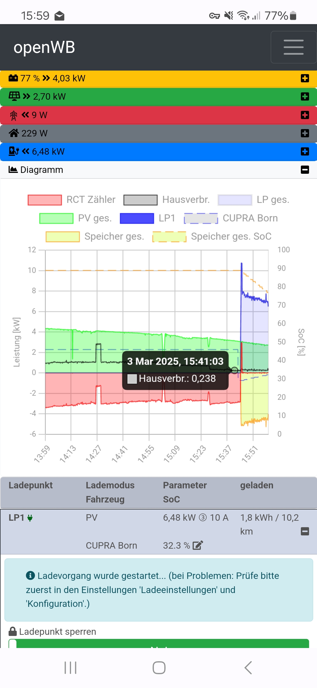

Ich vermute ein Problem mit der Phasenumschaltung.
Heute Früh wurde das Auto dreiphasig mit Sofortladen geladen und wurde dann abgesteckt.
Am Vormittag stellte ich die WB auf PV mit Speicherbeachtung um - Einstellungen:
Es ergab sich folgendes Bild, als das Auto am Nachmittag wieder angesteckt wurde: Hieraus ergeben sich folgende Fehler:
1. Die WB legte dreiphasig los, obwohl der PV-Überschuss mit etwas über 2 kW + die 1 kW aus der Speicherbeachtung zu klein waren für dreiphasiges Laden.
2. Der Ladestrom von 10 A, resp. 6,48 kW, ist definitiv falsch. Derselbe Strom einphasig hätte zu 2,16 kW geführt und wäre der richtige gewesen.
Es scheint also, als ob der Strom für das einphasige Laden berechnet wird, obwohl die WB (fälschlicherweise) auf dreiphasig steht.
3. Zum Startzeitpunkt wurde zudem mit > 8 kW geladen, obwohl unter "Maximale Ausgangsleistung des Wechselrichters" 8 kW eingestellt ist.
Kann ich eigentlich auf 2.1.6 Release & Release Patch 1 zurück, ohne ein Backup von selbiger zu brauchen?

Auch hier wird ein Log benötigt der auf "Details" steht um nachzuvollziehen welche Berechnung im Hintergrund passiert und welche Einstellungen ggf. dafür verantwortlich sind. Entweder ist es eine Falschkonfiguration deinerseits oder ein Bug, aber das geht nur mit Details aus dem Log. Also bitte zukünftig immer ein Log mit posten wie es im Eingangspost beschrieben ist. Den findest du auch 2h Später noch in dem entsprechenden Reiter.mattberlin hat geschrieben: Mo Mär 03, 2025 9:14 pm Hieraus ergeben sich folgende Fehler:

Eine Fehlkonfiguration schließe ich aus, da es ja zuvor (bevor es November wurde) auch ging.
Ich habe nun den Debug-Level auf Details gestellt. Für die zuvor beschriebenen Fehlerfälle stand es aber noch auf "Warnungen und Fehler".
Braucht es dann nun die Zeilen aus dem Zeitraum mit dem Fehler und auch noch irgendwas vom Kopf des Logs?
Was mich irritiert sind die vielen Meldungen "Keine aktuellen Werte für Gerät RCT".
Denn in der GUI werden sämtliche Werte von der PV korrekt angezeigt.
