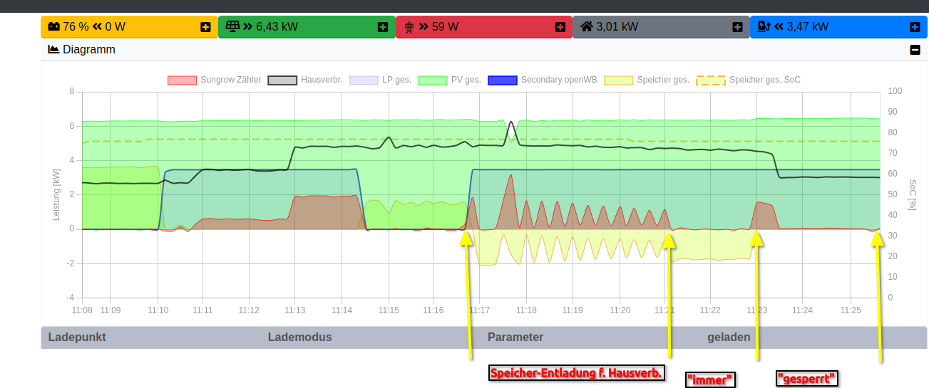

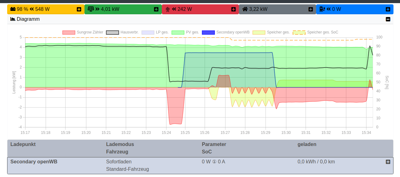

Ich versuchs nochmal hier da es m.E. ein Thema mit dem übergebenen power_limit Wert gibt, ich hab das im PR schonmal niedergeschrieben aber keine Antwort bisher erhalten:
Bei aktiver Regelung über den power_limit Wert erfolgt ein Sägeverhalten das teilweise dazu führt das permanent zwischen none und einem Wert in Höhe von 1900W pendelt je Regelzyklus.
Entsprechende Logs sind auch im PR zu finden:
https://paste.openwb.de/7OQ63OEFbHeezui
https://paste.openwb.de/GgPpSX0zkURGCxe
https://github.com/openWB/core/pull/2231
