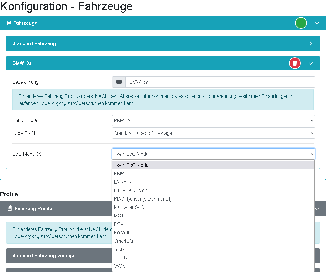

Auch, aber du benötigst nur das vorhandene SOC Modul der openWB.
Einfach auswählen, Sponsor Token lösen (kostet 2$ pro Monat) und die Fahrzeugdaten eintragen.
Ist aber eigentlich eh alles in den Hilfehinweisen beim Einrichten beschrieben.

Ich stehe offensichtlich massiv auf dem Schlauch.
Welches vorhandene SoC Modul?
Danke,
Tuffi
Re: SOC BMW
Verfasst: Do Apr 25, 2024 7:38 am
von openWB
Tuffi hat geschrieben: Do Apr 25, 2024 7:01 am Ich stehe offensichtlich massiv auf dem Schlauch.
Danke,
Tuffi
Mach mal ein Update.
