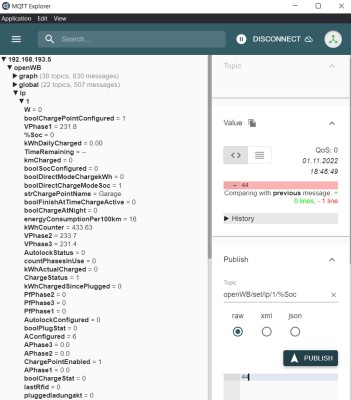

Kommen andere per "set" übermittelte Daten an?
Eventuell läuft der mqttsub.py nicht?
Box mal neu starten
Box mal neu starten
gruss
Heinz
mit openWB_lite
Heinz
mit openWB_lite
Re: MQTT
Danke für den flotten Support. OpenWB Box habe ich neu gestartet. Ich hab gerade mal versucht direkt mit MQTT Explorer den Set Topic direkt auf den MQTT der OpenWB zu schreiben. Er taucht nicht auf (Verschwindet gleich wieder). Hab zum Testen mal "44%" als payload genommen. Da bleibt der Topic stehen. Ergo kommt er an. Wenn ich die payload wieder auf ne integer Zahl setze verschwindet der topic ... aber der Soc bleibt 0.

Auf jeden fall ohne das % Zeichen, reine Integer Zahl

Wenn er verschwindet sollte er (der neue Werte) unter openWB/lp/1/%Soc wieder auftauchen, (wenn's klappt)
Bei mir erscheint die neue Zahl buchstäblich sofort im "lp" Zweig.
(Setze z.b 44 als Raw in openWB/lp/1/%Soc )

Natürlich das "set" token.
Wenn das nicht angenommen wird läuft der mqttsub.py nicht.
Der würde das set-Token löschen und den Wert in das <ohneset>Token setzen.
Anschliessend ist der mosquitto MQTT Server dafür zuständig diesen neuen Wert an die "Empfänger" also den Browser mit seinem MQTT Clienten, weiterzureichen.
