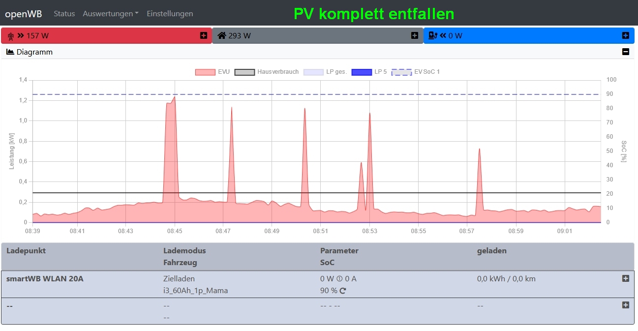

PV Laden "2023-04-13 16:41:56 +0200 [9c4e3d7a8]"
Akku vom Haus wird mit 5kW geladen, PV produziert ca. 8-9kW, so das die 2kW Einschaltschwelle erreicht ist, openWB fängt an zu laden, mit 3p und 10A, vermute Akku und PV wird für die Einschaltschwelle benutzt, openWB warte Zeit ab um wieder auf 1p zu schalten.
Das ganze ist gegen 8:45 passiert, wollte die Logs kopieren, waren aber nur bis 8:01 da, dann noch einmal geladen nun sind sie da, aber zwischen 8:01-8:53 fehlen einträge:
2023-04-14 08:01:16,919 - {helpermodules.utils._thread_handler:21} - {ERROR:MainThread} - device0 konnte nicht innerhalb des Timeouts die Werte abfragen, die abgefragten Werte werden nicht in der Regelung verwendet.
2023-04-14 08:01:16,919 - {modules.common.utils.component_parser:24} - {ERROR:MainThread} - Keine aktuellen Werte für Gerät SolarEdge
2023-04-14 08:01:16,921 - {modules.common.utils.component_parser:24} - {ERROR:MainThread} - Keine aktuellen Werte für Gerät SolarEdge

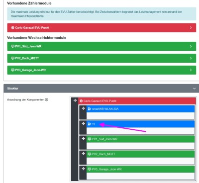

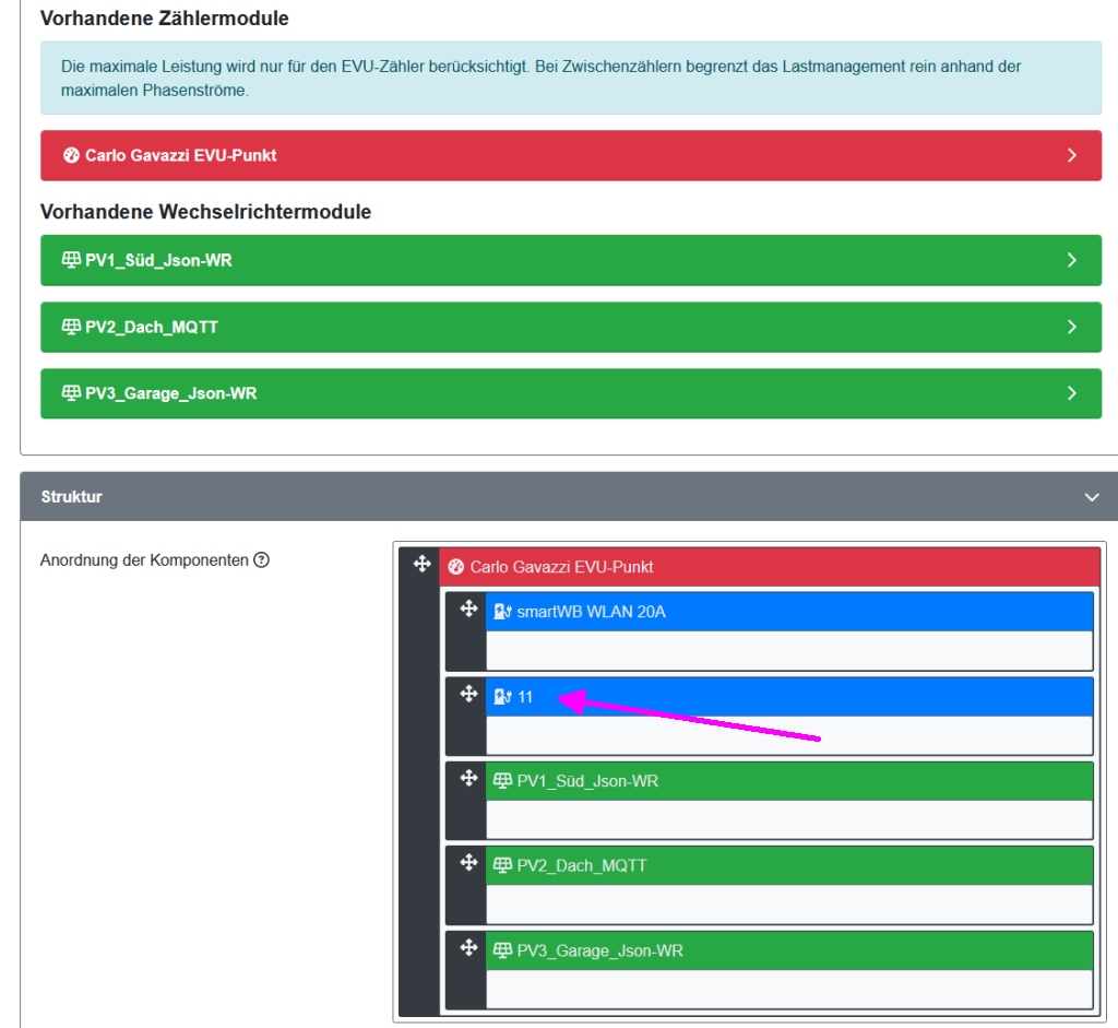

Beiträge: 8801
Has thanked: 188 times
Been thanked: 217 times
Re: Feedback Beta 2
update von
2023-04-05 12:55:48 +0200 [2fa4ba7f8]
auf
mit diesen Änderungen:
2023-04-13 16:41:56 +0200 [9c4e3d7a8] - soc_vwid: synchronize libvwid.py with source repository (#840)
2023-04-13 16:35:52 +0200 [42990c117] - Hinweistext Ladung aktiv halten (#858)
2023-04-13 16:23:14 +0200 [2e8f3e5c6] - fix Berücksichtigung Maximale Ausgangsleistung des WR (#855)
2023-04-13 16:22:31 +0200 [ffd7eb233] - Changes snaptec repo (#856)
2023-04-13 15:33:53 +0200 [d71c729aa] - Merge pull request #863 from benderl/web
2023-04-13 15:32:47 +0200 [7992555a1] - rebuild settings
2023-04-13 13:27:03 +0200 [0d4bb2ff5] - change defaults for schedule limit
2023-04-12 12:48:27 +0200 [6e1e8d6ec] - Fix index (#861)
2023-04-12 12:15:05 +0200 [9a60252fd] - fix index (#860)
2023-04-12 12:02:33 +0200 [6fcde7769] - activate plans per direct topic (#859)
2023-04-11 08:43:35 +0200 [655d05ee3] - store car state (#857)
=> Entfall LP2 sowie alle 3 PVA
Das Rückspielen der 2023-04-05 12:55:48 +0200 [2fa4ba7f8] funktioniert.
Debug-main aus 2023-04-13 16:41:56 +0200 [9c4e3d7a8]

2023-04-14 09:18:23,349 - {modules.loadvars:75} - {ERROR:MainThread} - Fehler im loadvars-Modul bei Element {'type': 'cp', 'id': 11}
  File "/var/www/html/openWB/packages/modules/loadvars.py", line 62, in _update_values_of_level
    chargepoint = data.data.cp_data[f'{type_to_topic_mapping(element["type"])}{element["id"]}']
KeyError: 'cp11'

2023-04-14 09:18:23,631 - {control.counter:96} - {ERROR:MainThread} - Fehler in der Zähler-Klasse von 0
  File "/var/www/html/openWB/packages/control/counter.py", line 89, in setup_counter
    self._set_loadmanagement_state()
  File "/var/www/html/openWB/packages/control/counter.py", line 106, in _set_loadmanagement_state
    data.data.cp_data[cp].data.set.loadmanagement_available = True
KeyError: 'cp11'

Der Bug ist gelöst. Die gelöschten Ladepunkte/Komponenten können leider nicht wieder hergestellt werden. Daher bitte eine Sicherung einspielen und dann nochmal ein Update machen.
