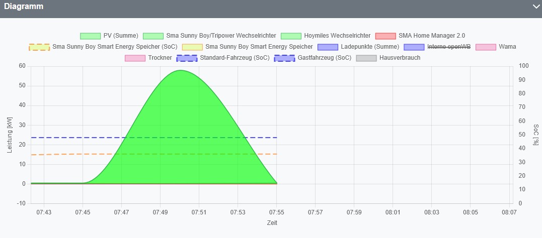

Heute morgen leider wieder ein Peak des SMA Tripower Hybridwechselrichter (zumindest lt. Grafik), obwohl seit gestern auch der PR 2377 mit Update installiert war. Auffällig: heute ist der Peak nur 2 Minuten vor dem erneuten Update auf die Masterversion von heute morgen aufgetreten.
Es war kein Detaillog eingeschaltet, trotzdem hier mal das Log. Vielleicht hängt es ja auch mit dem Update zusammen?
https://paste.openwb.de/N0zQAJQ00kq2vrY
Die Errormeldungen bzgl. der Erreichbarkeit des SMA waren nur anfangs da, kurz danach nicht mehr.
Screenshot 2025-05-08 075907.jpg (65.63 KiB) 3418 mal betrachtet

Frank-H hat geschrieben: Do Mai 08, 2025 6:04 am Heute morgen leider wieder ein Peak des SMA Tripower Hybridwechselrichter (zumindest lt. Grafik), obwohl seit gestern auch der PR 2377 mit Update installiert war. Auffällig: heute ist der Peak nur 2 Minuten vor dem erneuten Update auf die Masterversion von heute morgen aufgetreten.
Das ist doch die Tagesauswertung, richtig? Diese basiert auf den Zählerständen. Der PR https://github.com/openWB/core/pull/2377/files filtert aber Leistungswerte, würde also helfen wenn es Peaks im Livechart gibt. Oder hab' ich etwas übersehen?
Das ist die Tagesauswertung, richtig. Aber das Filtern von Peaks ausschließlich in den Anzeigen und nicht (auch) in der Auswertung hätte ja nur kosmetischen Charakter.
Durch diesen Peak sind jetzt aber in der Summenauswertung für den SMA-Wechselrichter ca. 5 kwh hinzugekommen.

Frank-H hat geschrieben: Do Mai 08, 2025 6:17 am
mrinas hat geschrieben: Do Mai 08, 2025 6:09 am
Bin da bei Dir, die Peaks dürfen in den Zählerständen so nicht auftreten. Hab' den Thread jetzt eine Weile lang nicht verfolgt, ist es schon mal gelungen Logs vom Zeitpunkt der Peaks einzusammeln? Bin nach wie vor der Meinung dass das der Schlüssel ist um die Ursache zu verstehen und Abhilfe schaffen zu können.
Der PR scheint mir hier leider nicht geeignet da die Leistungswerte nichts mit den Zählerständen zu tun haben.
fwiw, ich hab' hier ja selber drei SMA WR am Start. Hab' eben mal die letzten zwei Wochen im Tageschart durchgeklickt und konnte keinen Peak in der PV Summe finden. Ich laufe noch auf 2025-04-07 14:29:49 +0000 [f23a3fa85] , hier sind meine letzten Änderungen vom SMA Modul bereits enthalten.
Taucht der Peak auch in der PV Summe auf, oder nur wenn der WR selbst im Chart angezeigt wird?
Ist der Peak auch in der Monatsauswertung zu sehen?

von Frank-H
mrinas hat geschrieben: Do Mai 08, 2025 6:29 am
Ja, ich konnte hier ein Detaillog einfangen: viewtopic.php?p=127056#p127056. Danach nicht mehr.
mrinas hat geschrieben: Do Mai 08, 2025 6:29 am Taucht der Peak auch in der PV Summe auf, oder nur wenn der WR selbst im Chart angezeigt wird?
Der taucht auch in der PV Summe von heute auf (ca. 5 kwh), unabhängig von der Anzeige.
In der Monatsauswertung kann ich das nicht abschätzen, da mir der vorherige Zählerstand nicht bekannt war und die Summe heute nicht so exorbitant ist.
