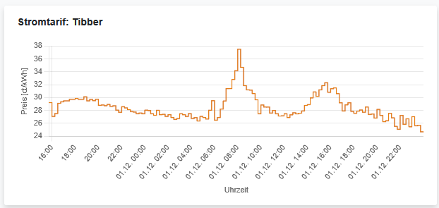

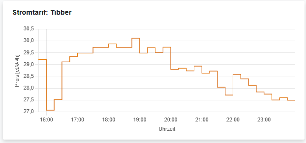

Derzeit Uhrzeit 15:50 Uhr und Tibber zeigt nur bis 24:00 Uhr an. (Ist in den letzten 2 Tagen mir aufgefallen)
Erst nach Einstellung --> Ladeeinstellungen --> Übergreifendes und Home-IDs abrufen danach speichern werden die aktuellen Preise
auch für den nächsten Tag aktuallisiert.

Bild vor Aktuallisierung: (Nur bis 24:00 Uhr)

Bild nach der Aktuallisierung: (Preise auch nächsten Tag)
Screenshot 2025-11-30 155223.png (23.64 KiB) 971 mal betrachtet

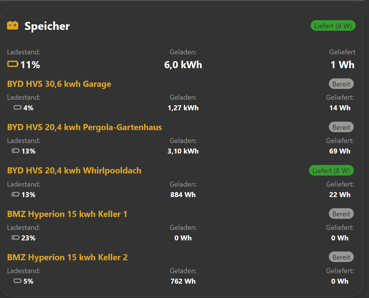

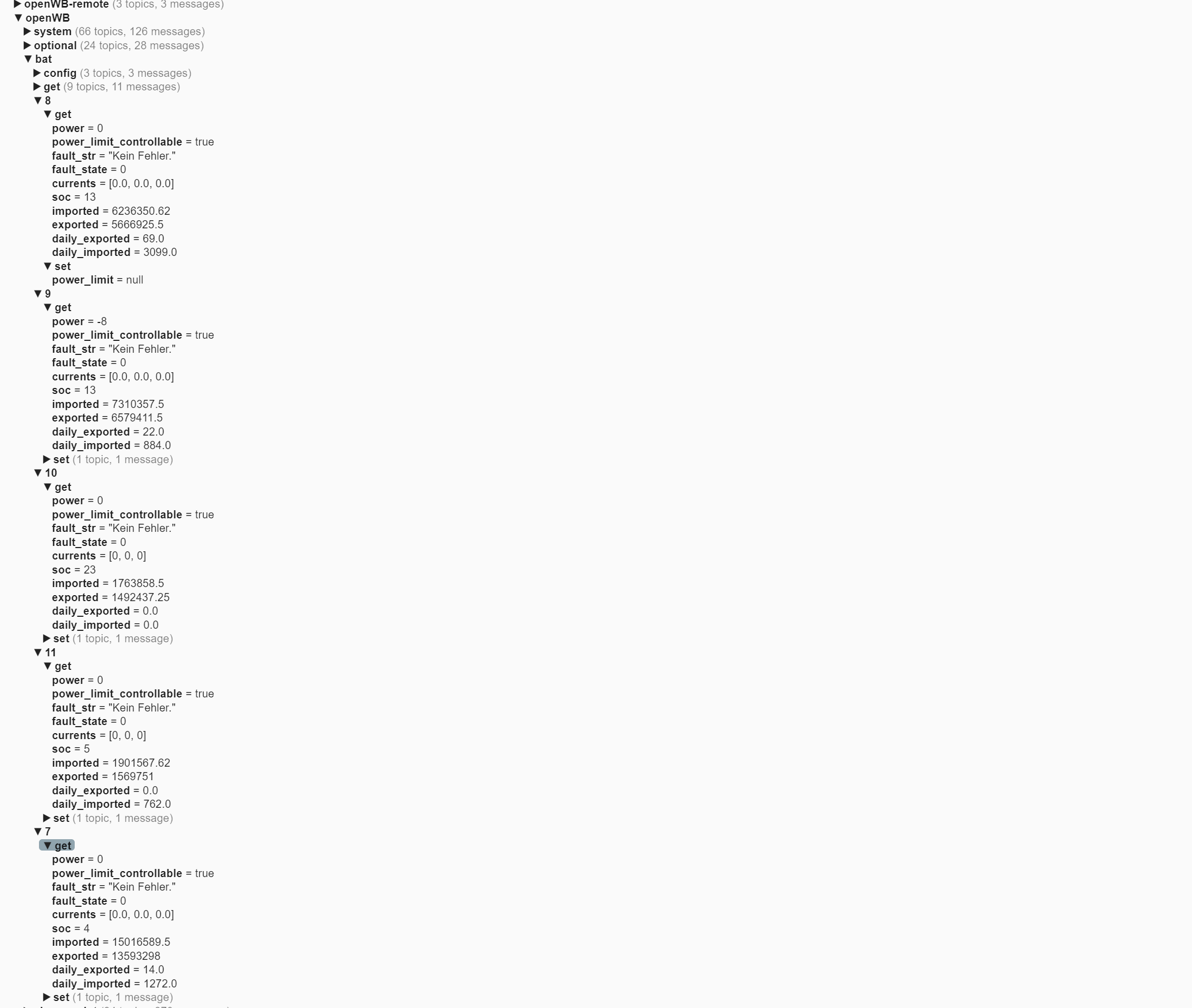

Meth
Beiträge: 933
Has thanked: 36 times
Been thanked: 6 times
Beitrag von Meth »
Meth hat geschrieben: Sa Nov 29, 2025 7:58 am Hallo openWB team ,
ich habe ein Problem mit dem Daliy_importet daily_exportet bei den Mqtt Modulen (SimCount)
Hier das Log dazu
https://paste.openwb.de/ZqZTEOd9nBsoqdh
Und die Threads
viewtopic.php?p=136764#p136764
viewtopic.php?p=136811#p136811
Es werden die Daily_Importet/ Exportet nicht mehr weiter berechnet und noch angezeigt obwohl immer die Zählerstände korrekt eingehen .
Siehe Bilder
Ich Vermute fast das das Simcount bei den Mqtt Module nicht oder nicht mehr Funktioniert .
Hier im auf den Bildern Sieht man Ladungen die 2 tage her sind.
Screenshot 2025-12-01 070300.png (115.43 KiB) 876 mal betrachtet
DIe Werte sind aich noch im MQTT Explorer (werden also irgendwie nicht zurückgesetzt)
(228.87 KiB) Noch nie heruntergeladen
Hier das Log von heute
https://paste.openwb.de/GEM6QW62tB5qtII
