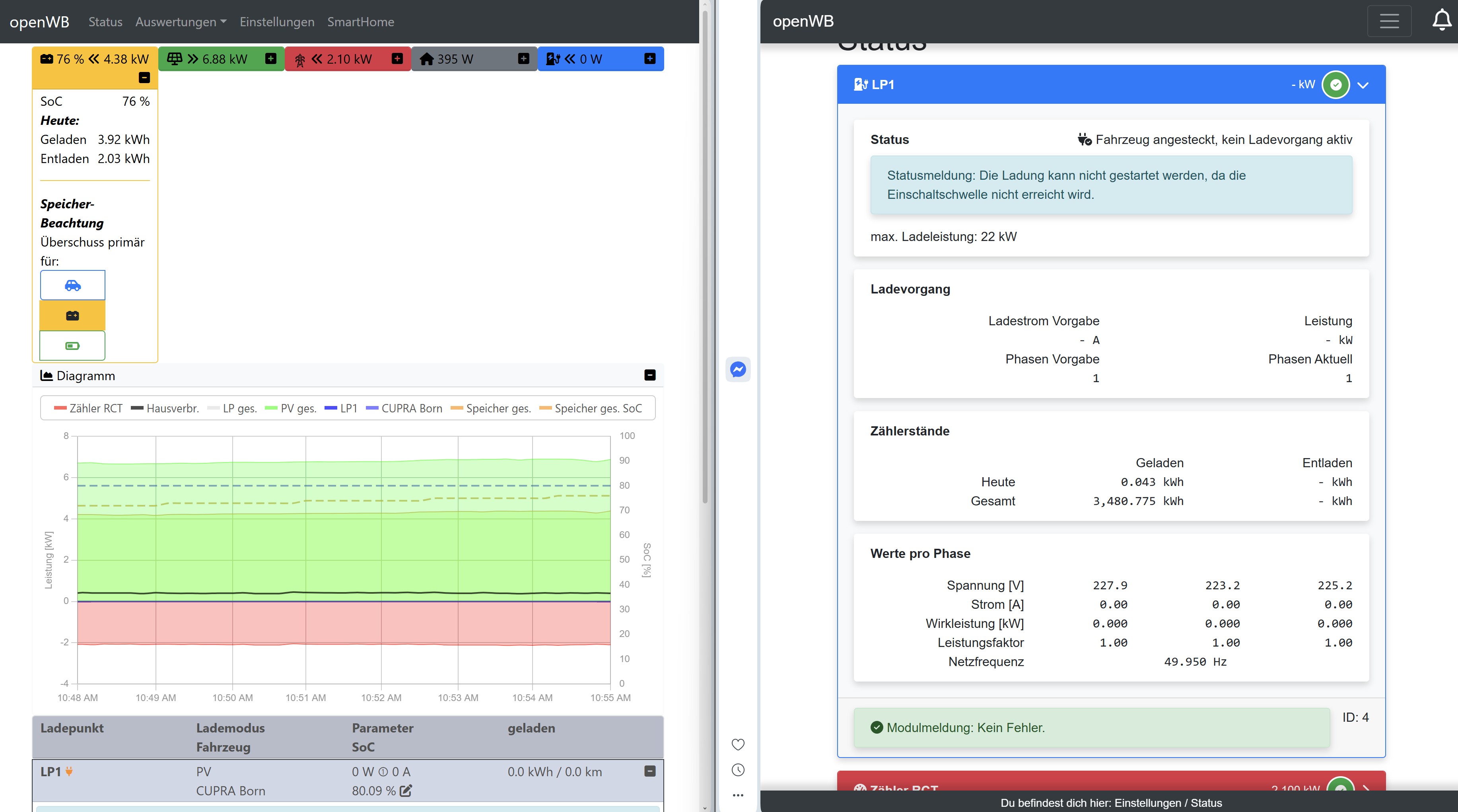

ich habe eine Situation entdeckt, wo die openWB nicht optimal arbeitet:
Obwohl ausreichend Überschuss vorhanden ist, wird das Fahrzeug nicht geladen.
Es ist zwar als zwar bei der Speicherbeachtung die Batterie-Prio gewählt. Da es aber eine zweite PV-Anlage gibt, kommt es trotzdem zu einen Überschuss, der ins Netz eingespeist wird und besser zum Laden genutzt werden sollte.
https://paste.openwb.de/LmlWgk6cNnMfzQx

sieht jemand, warum das Auto im PV-Modus weiterlädt?
Main log: https://paste.openwb.de/wN30hz0YX08C4j9
interner Ladepunkt: https://paste.openwb.de/kUGmAziSRSDSMwe
Tibe
