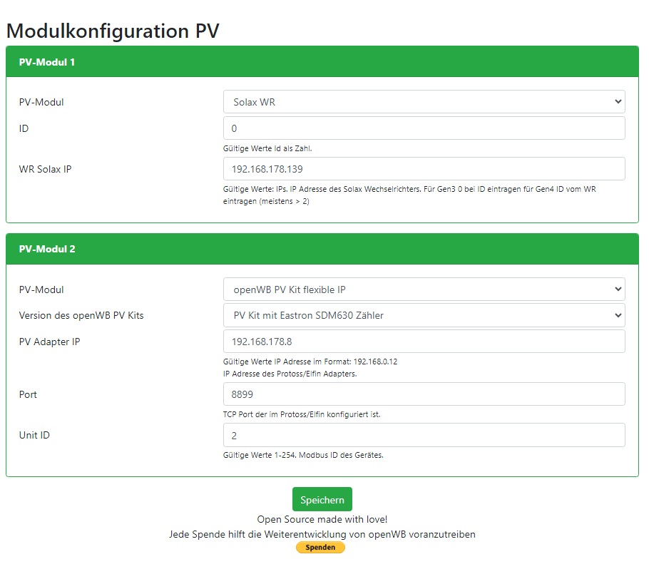

Nachdem ich die IP-Adresse im PV-Modul der openWB angepasst hatte, funktionierte die Anzeige der Energieflüsse in der openWB zunächst kurzzeitig.

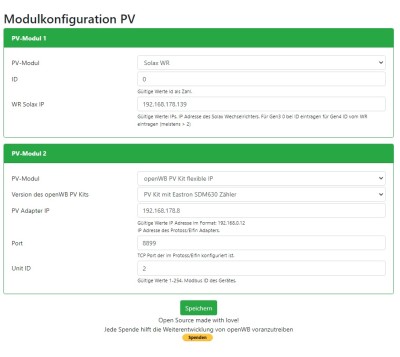

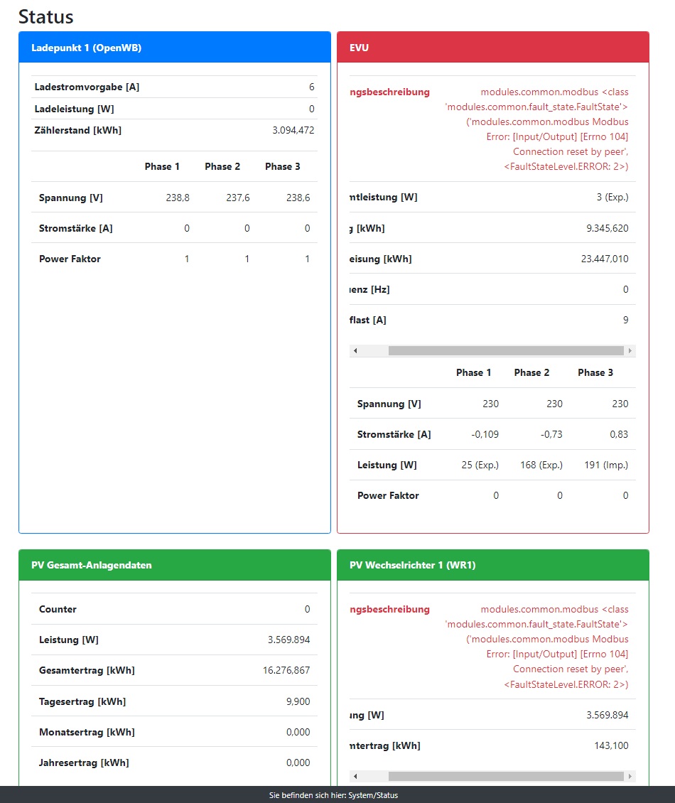

Mittlerweile erhalte ich im Status folgenden Fehler: Wer würde mir hier helfen, den Fehler zu finden, den ich wohl offensichtlich gemacht haben muß.

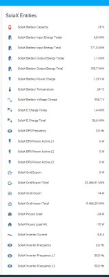

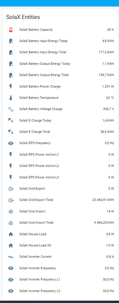

Unter der IP-Adresse 192.168.178.139 des SolaX-WR zeigt eine Installation von Home Assistant insgesamt 175 Entities des WR an.

Im openWB-Log kommt die Fehlermeldung:
File "/var/www/html/openWB/packages/modules/devices/solax/device.py", line 60, in update
self.components[component].update()
FaultState: ("modules.common.modbus ('modules.common.modbus Modbus Error: [Input/Output] [Errno 104] Connection reset by peer', )", )
