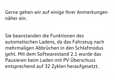

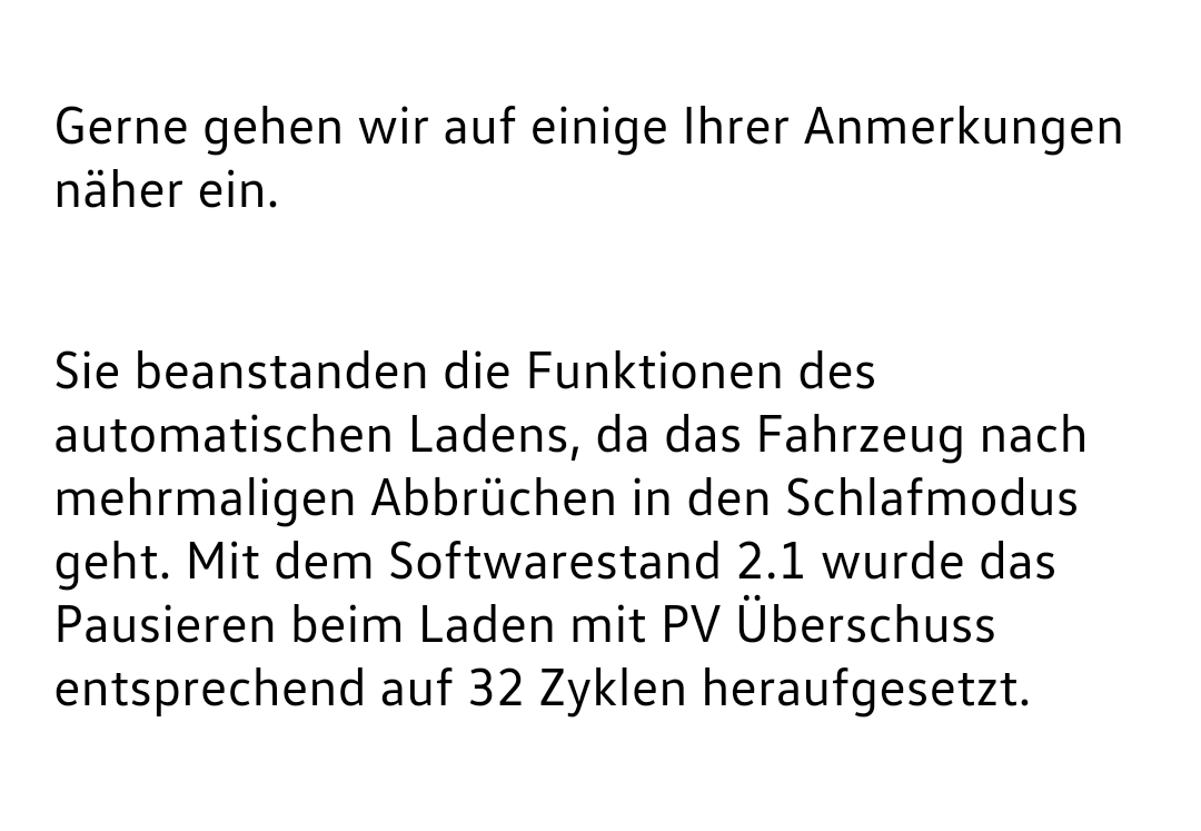

Antwort von VW auf meine Beschwerde, dass der Wagen immer einschläft. Ich glaube denen jetzt wirklich nichts mehr. 32 Mal??? Dann wäre ich ja fast zufrieden. Aber bei mir ist nach 3-4 Schluss. Mache ich was falsch?

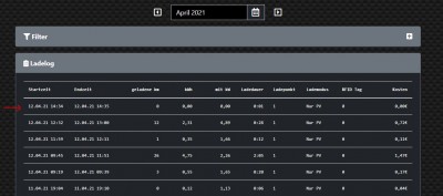

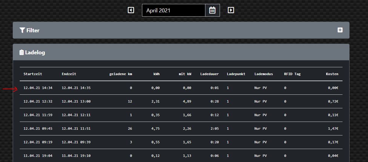

Interessant sind solche Einträge im OpenWB Ladelog:
Das habe ich dann schon öfter gesehen. Auch im goingelectric-Forum ist ein User, der häufig solche Einträge dort hat. Hab das vorhin live gesehen, 6A bietet die Wallbox zum starten an aber das Auto reagiert nicht. Mich würde jetzt mal interessieren, ob ein Ladevorgang schon geloggt wird, obwohl das Auto nicht lädt? Dann kann ich mir diesen Eintrag im Log erklären. Ansonsten sehr seltsam.
