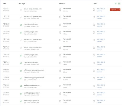

ich bekomme laut Log Timeouts / Login Failed wenn ich mein Hyundai Kona über SoC abfragen will. Anbei das Log von OpenWB
2022-12-08 12:27:31: Kia/Hyundai SoC Module ending
2022-12-08 12:27:31: Kia/Hyundai SoC Module starting
2022-12-08 12:27:31: -------------------------------
2022-12-08 12:27:02: Kia/Hyundai SoC Module ending
2022-12-08 12:27:02: Login failed
2022-12-08 12:27:02: Connection Timeout
2022-12-08 12:26:01: SoC download starting
2022-12-08 12:26:01: SoC download triggered externally
2022-12-08 12:26:01: Kia/Hyundai SoC Module starting
2022-12-08 12:26:01: -------------------------------
2022-12-08 12:25:31: Kia/Hyundai SoC Module ending
2022-12-08 12:25:31: Kia/Hyundai SoC Module starting
2022-12-08 12:25:31: -------------------------------
2022-12-08 12:25:00: Kia/Hyundai SoC Module ending
2022-12-08 12:25:00: Kia/Hyundai SoC Module starting
2022-12-08 12:25:00: -------------------------------
Und ein Screenshot vom DNS gefiltert auf die OpenWB
Ist der Fehler jetzt ein Timeout oder ein falsches Login? Das Login ist Copy&Past aus meinem Passwortmanager, gibt es ggf. Infos welcher Teil vom Login falsch sein könnte? Vin, Pin, Logindaten, Login geht wegen dem Timeout nicht?

Es gab ein paar Änderungen bei Kia/Hyundai. Hast du bei der OpenWB schon ein Update auf die aktuelle Nightly gemacht?
