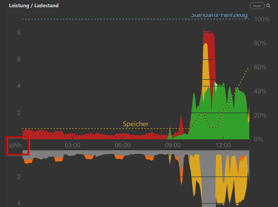

Ein bisschen Schlaumeierei (sry):
Im Graphen bitte die Einheit von kWh in kW ändern. Es werden hier ja nur Leistungen dargestellt.
