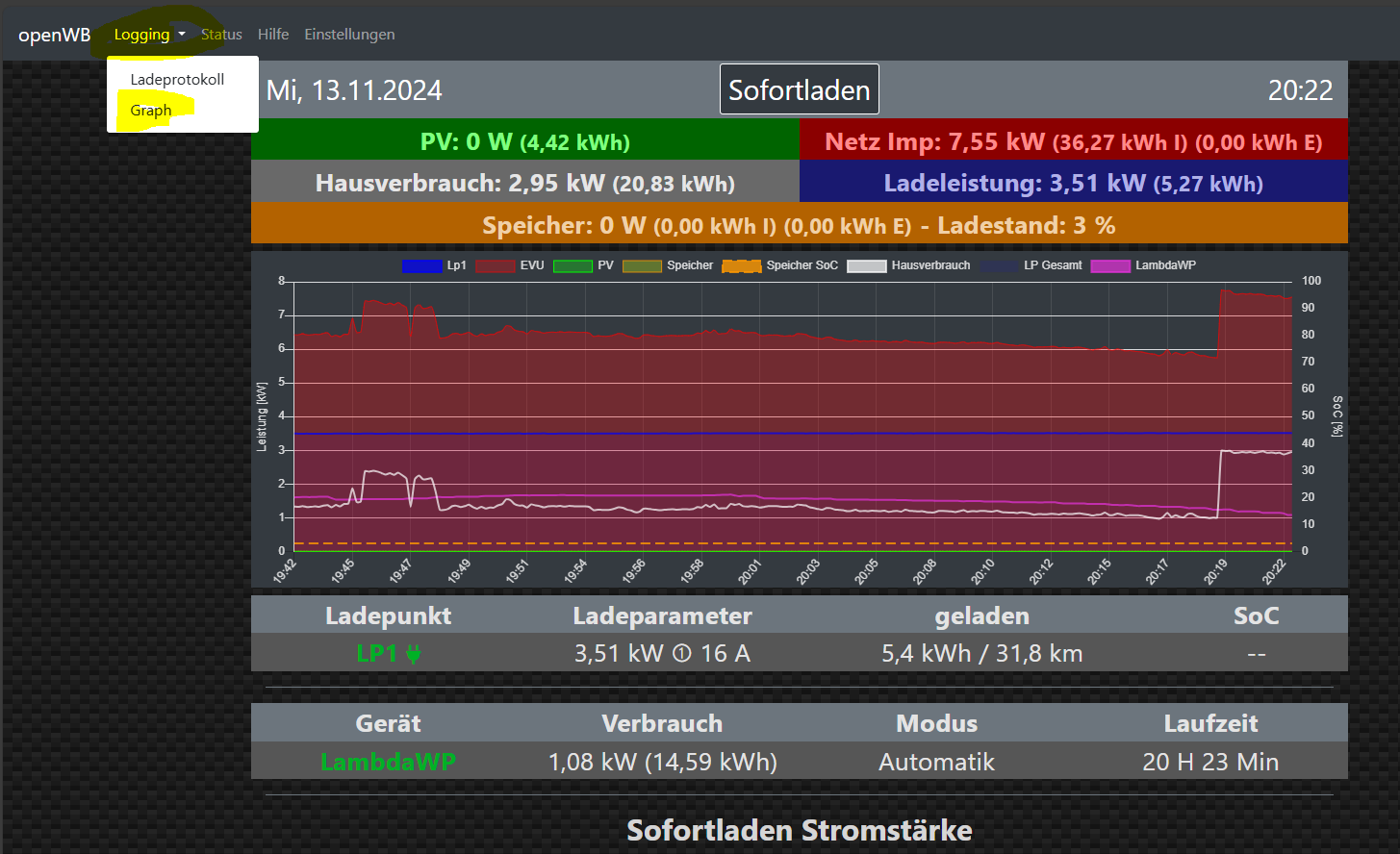

@christoph.link: Das Logging sehe ich unter folgendem Menü Punkt und ich habe dafür nichts einstellen müssen. Das wurde bei mir seitdem ich die Lambda unter Einstellung > Smart Home 2.0 registriert hatte automatisch so angezeigt. Meine Einstellungen hatte ich in einem früheren Post in diesem Thread bereits veröffentlicht.
- Unbenannt4.PNG (177.3 KiB) 3167 mal betrachtet
@okaegi: Der Screenshot der Lambda stammen direkt aus dem User Interface. Das wird build-in von der Lambda so dargestellt.
Haben andere Lambda Besitzer ähnliche Abweichungen beobachtet?
