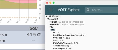

ich habe ein Problem mit dem SoC bei der openWB. Ich setzte den SoC per FHEM. In der GUI ändert sich auch der Parameter (manuell mit Berechnung oder auch MQTT). Wenn ich allerdings das GUI neu lade ist SoC wieder so, wie ich es mal manuell eingestellt hatte. Unter MQTT Explorer ist der Parameter manualSoC angegeben. Diesen kann ich auch per FHEM ansprechen, er ändert sich dann im MQTT Explorer aber nicht in der manuellen Eingabe.
Warum ändert sich das SoC beim Laden der GUI? Kann man irgendwie die manuelle Eingabe ansprechen? Hat jemand eine Idee wie man das Problem lösen kann?

Welches SOC-Modul nutzt du denn im LP und mit welchem Pfad schreibst du den SOC?

Da fehlt ein Set im Pfad.Johny hat geschrieben: So Dez 18, 2022 11:27 am Hallo Phillip,
Modul: Manuell + Berechnung (MQTT habe ich auch probiert)
Pfad: openWB/lp/1/%Soc bzw. openWB/lp/1/manualSoc
viewtopic.php?f=12&t=3145

Re: MQTT
Ok, danke für den Hinweis. Ich habe es wie folgt in FHEM geändert:
attr lp1 publishSet_SoC openWB/set/lp/1/%Soc
Es ist jetzt so, dass der SoC in der GUI kurz auf den neuen Wert springt und nach ein paar Sekunden wieder der alte angezeigt wird. Muss ich in der openWB noch etwas verändern?

Re: MQTT
Wenn der SOC von FHEM kommt sollte der Modul MQTT sein.
Als Manuell und Berechnung wird er von 2 Instanzen gepflegt, ...

Nein, wird es nicht. Wenn du aber nicht regelmäßig einen SOC vom Fahrzeug bekommst müsste Manuell + Berechnung mit openWB/set/lp/1/manualSoc funktionieren. Du musst dann halt in FHEM verhindern, dass er ständig schickt sondern nur dann, wenn auch wirklich ein aktueller Wert vom Auto kommt.Johny hat geschrieben: So Dez 18, 2022 12:52 pm Super, das hat funktioniert!
Wir im Modus MQTT auch berechnet?
