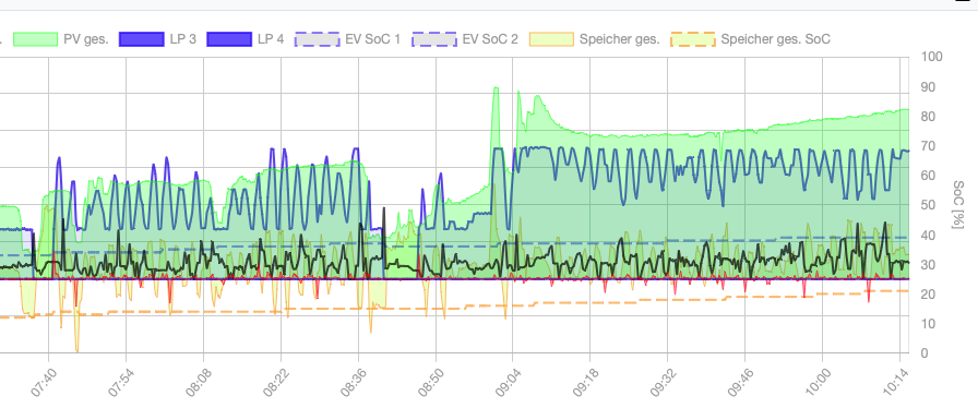

Es gibt Tage, an denen funktioniert die Regelung richtig gut und passt sich wunderbar dem PV-Verlauf an.
Und dann gibt es Tage wie heute:
Der echte Hausverbrauch ist ziemlich stabil und schwankt vielleicht mal um 200 W. Aber die Regelung ist einfach nur mega-nervös... Woran kann das liegen?

Re: Feedback Beta 2
Vermutlich kommt es bei den Messwerten zu Verzögerungen oder die Regelung des Speichers und openWB kommen sich ins Gehege.

Re: Feedback Beta 2
Beitrag von Samoht »
Das vermute ich auch, ich frage mich nur, warum das "mal so, mal so" ist. Oder ist das dann halt "Zufall", weil es von der Anfangsbedingung Zeit +/- x abhängt, ob die Regelung quasi synchron läuft, oder nicht?

Samoht hat geschrieben: Do Apr 20, 2023 8:35 am Das vermute ich auch, ich frage mich nur, warum das "mal so, mal so" ist. Oder ist das dann halt "Zufall", weil es von der Anfangsbedingung Zeit +/- x abhängt, ob die Regelung quasi synchron läuft, oder nicht?
Eventuel einmal "Geschwindigkeit Regelintervall" auf "Langsam" stellen und testen? (Einstellungen => Allgemein)

Re: Feedback Beta 2
Ist bereits auf "langsam", danke
