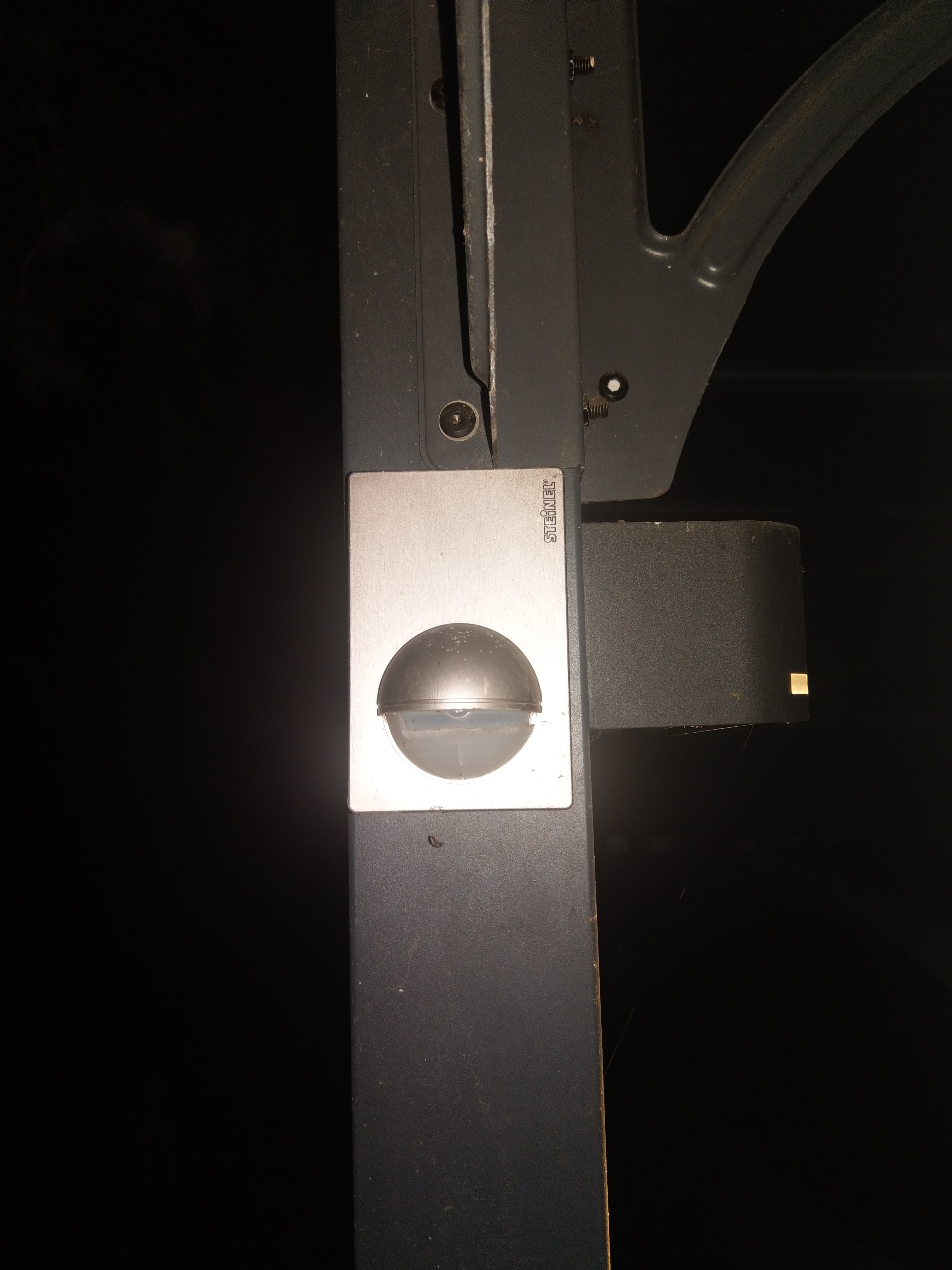

Die Bewegungsmelder (Meiner ist glaube ich von Steinel), haben eine Abdeckung, mit der Du den Erfassungsbereich einschränken kannst.zut hat geschrieben: Di Nov 26, 2024 12:16 pm Ja, allerdings habe ich halt nur ein offenes Carport. Weil der Lichtschalter auf der Beifahrerseite ist, muss man immer erst um das Auto herum, bevor man abends im Winter etwas sieht Da ich den Shelly für die zeitgesteuerte Beleuchtung der Einfahrt haben wollte und der zweite Kanal noch frei war, muss jetzt halt das Licht dran glauben
Bewegungsmelder wollte ich wegen Katzen und Rehen nicht.
Die haben zwar eigentlich nur eine senkrechte Einteilung, aber wenn Du den unteren Teil komplett abgedeckt lässt, reagiert er auf kleines Getier nicht mehr.
Seitdem ich das gemacht habe, geht das Licht nur noch an, wenn Menschen da lang laufen.
