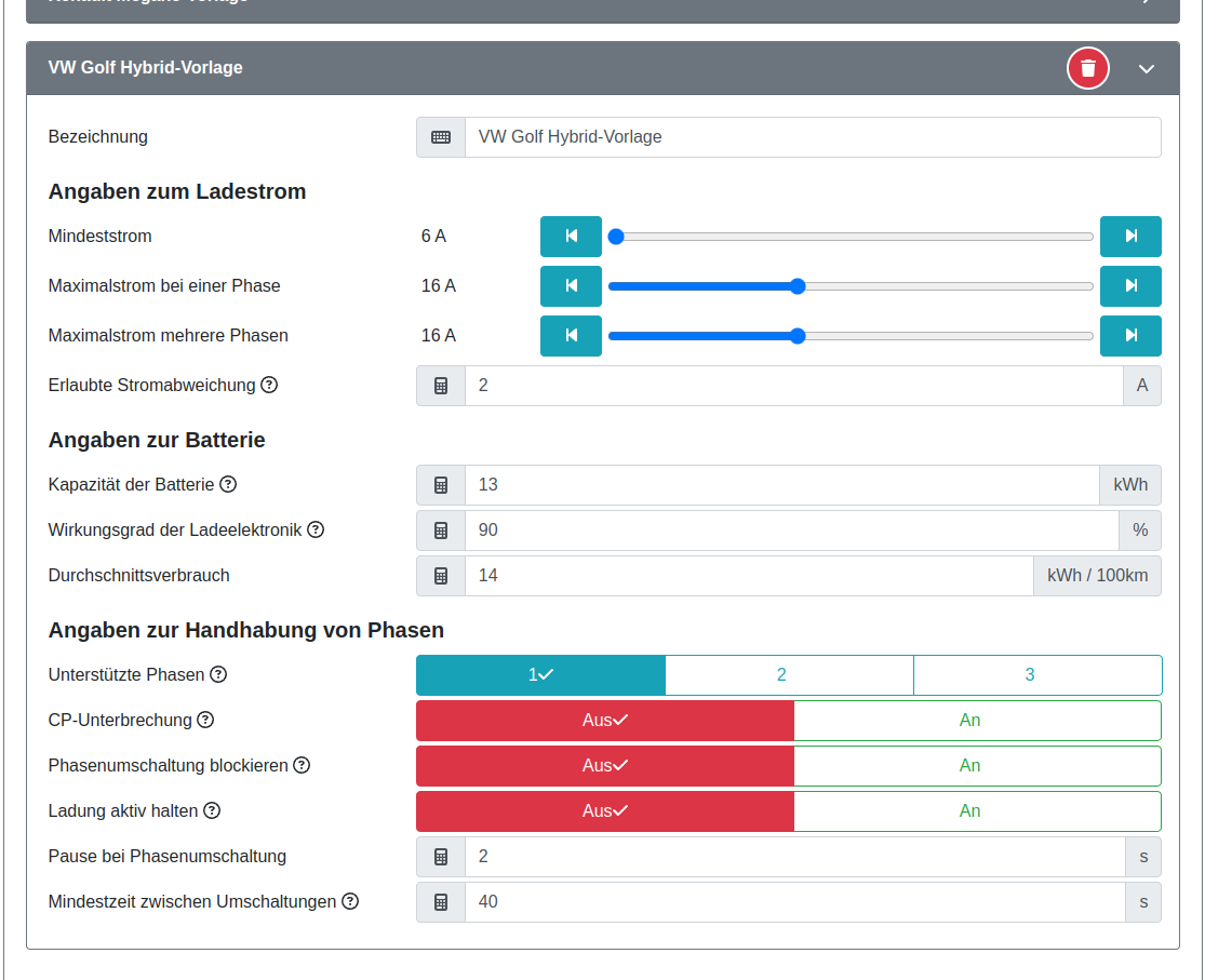

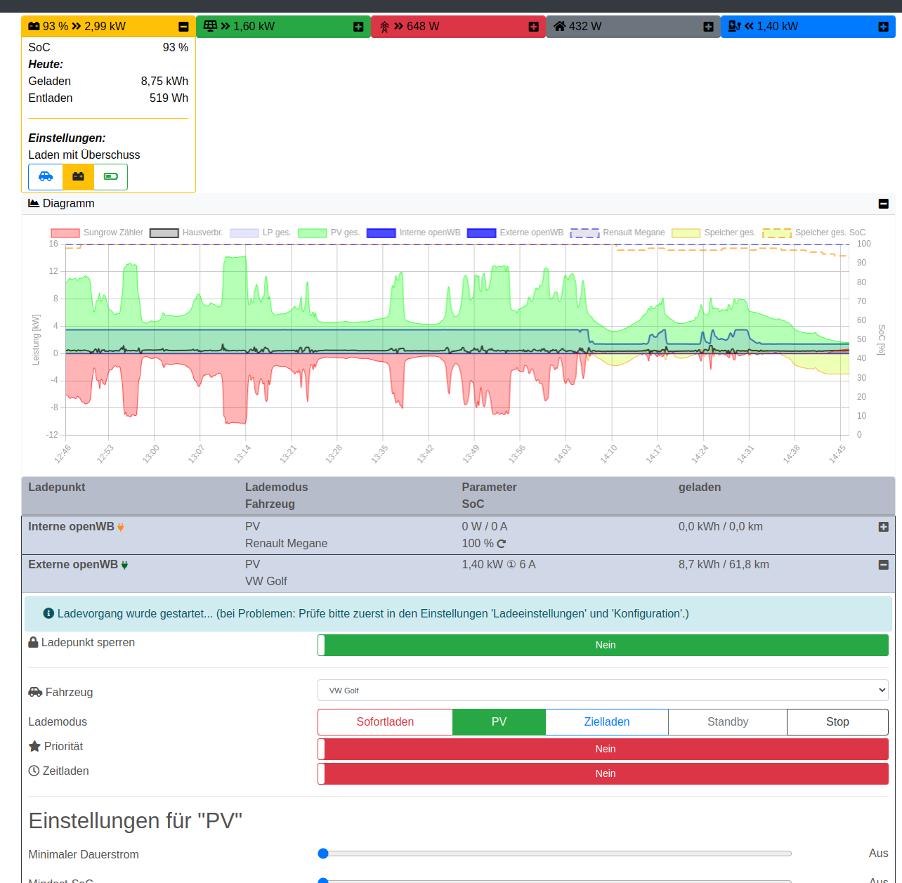

Und heute gleich wieder, diesmal hab ichs im Log wieder einfangen können. Log anbei und Screenshots wo man sieht, es ist auf Speichervorrang und das Laden wird nicht beendet aufgrund "PHASE_SWITCH_DELAY_EXPIRED" aber es gibt keine Phasenumschaltung, da das Fahrzeug nur einphasig lädt...seaspotter hat geschrieben: Fr Mai 31, 2024 6:50 amLena, ich hatte genau das gleiche letzte Nacht wieder. Auto lädt mit 6A einphasig weiter und entlädt den gesamten Akku bis der leer ist und das Auto voll. Leider erst heute morgen gemerkt und daher auch kein Log mehr von gestern. Bitte prüfen und fixenLenaK hat geschrieben: Mo Mai 13, 2024 1:35 pm
Die Regelung hängt im Zustand PHASE_SWITCH_DELAY_EXPIRED fest. Der Zeitstempel für die Umschaltverzögerung ist im geposteten Log aber schon gelöscht, dh das muss schon früher passiert sein. In diesem Zustand wird nicht in den Zustand "Abschaltverzögerung starten" gewechselt.
Bitte beim nächsten Mal beobachten.
Wie kann der im Phase Switch delay bei einphasig festhängen? Im Fahrzeugprofil ist das Fahrzeug auch nur einphasig eingestellt

Re: openWB software2 2.1.4 Beta 1, 2 und 3
Zur Speicher-Beachtung:
1) "Mindest-SoC des Speichers"
Dieses Hin- und Her (Ladung an/aus) um den Mindest-SoC herum erscheint mir nicht sinnvoll zu sein, wie ich heute gesehen habe im Ladeverlauf
--> Eine Hysterese ist hier mehr als geboten!
2) Beim Modus "Fahrzeuge" scheint immer noch mit einer geringen Leistung der Speicher geladen zuwerden.
--> Eine entsprechende Beschreibung (in der GUI), wie der Algorithmus dahinter ist, wäre hilfreich.
3) Modus "Speicher"
Schaltet man von "Fahrzeuge" auf "Speicher" wird noch mit 6 A weitergeladen.
Ich möchte nochmals bekräftigen, dass die Moduswahl der Speicher-Beachtung auf dem Touchscreen wichtig ist.
3) Modus "Speicher"
