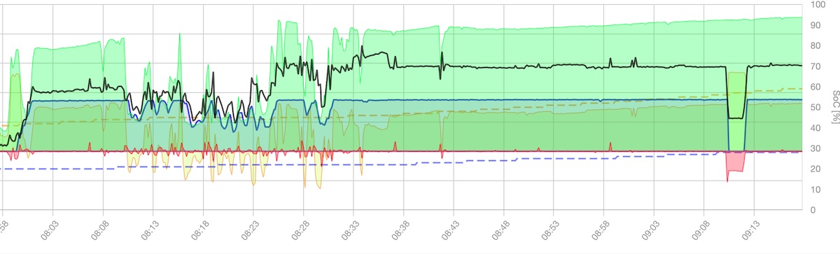

Ich bin immer noch der Meinung, dass an dem "Prio Speicher" was kaputt gegangen ist, oder es zumindest nicht so funktioinert, wie es sollte. Nun stehen alle smarthome-Geräte auf "manuell", sind ausgeschaltet und dieser Graph hier ist entstanden:
Es mag gerne sein, dass der Peak ganz links die Ladung gestartet hat. Aber die Regelung des Ladestroms ist ein wenig aggessiv: Wie man ganz rechts - an dem unerklärlichen Ladestopp - erkennen kann, geht die Speicherladung doch um einiges höher, als während des mehr oder weniger konstanten 32A Ladestroms.
Und der Hausverbrauch ist falsch. Das sind ohne die smarthome-verbraucher so um die 1-2kW, nicht wie angezeigt 11kW. Da ist der Ladestrom mit drin.
Hier sind also drei Phänomene zu beobachten:
a) Regelung bei prio Speicher
b) Berechnung des Hausverbrauchs
c) der Ladestopp

edit: Ich habe glaube ich eine Erklärung für das "Loch" rechts. Da könnte ich Teewasser gekocht haben. Da müsste der Hausverbauch eigentlich um 2kW hochgegangen sein.

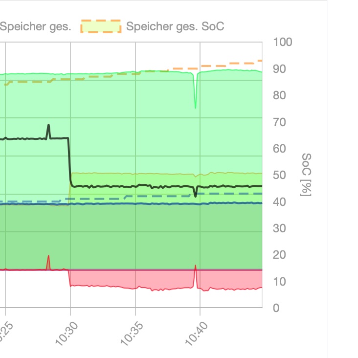

Jetzt auch mal was schönes: Ladestart ist mit 3 Phasen und 16A, sehr schön. Und gestern Abend war die Ladung auf Mindest-SoC des EV auch dreiphasig mit vollem Strom. So soll das sein!
Hier mal die aktuelle Situation im Graphen. Wenn in einer solchen Überschuss-Situation nun noch auf die "Einschaltverzögerung" verzichtet würde und es gleich nach einstecken sofort anfängt zu laden, wäre es perfekt!

Gero hat geschrieben: Do Mai 08, 2025 7:26 am Ich bin immer noch der Meinung, dass an dem "Prio Speicher" was kaputt gegangen ist, oder es zumindest nicht so funktioinert, wie es sollte. Nun stehen alle smarthome-Geräte auf "manuell", sind ausgeschaltet und dieser Graph hier ist entstanden:
c) der Ladestopp
2025-05-07 09:21:06 +0200 [7fcb2fea9]
https://paste.openwb.de/JjQ63I6ttwqFY05
Zu Punkt a: Es werden beim Speichervorrang immer 100W Einspeisung gelassen, damit der Speicher hochregeln kann. Das scheint bei dir nicht auszureichen. Probier mal auf Modus "Mindest-SoC" zu stellen, den Mindest-SoC auf 100% und die Ladeleistung für den Speicher auf 100W.
b&c sind durch das Update heute gelöst wordne.
