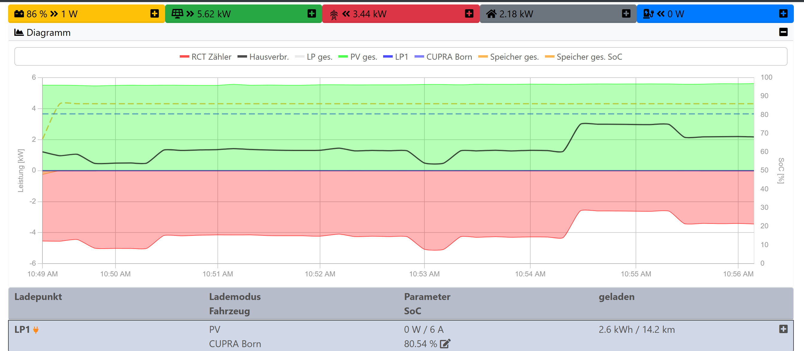

LenaK hat geschrieben: Mi Jun 18, 2025 1:13 pm
mattberlin hat geschrieben: Mi Jun 18, 2025 12:12 pm Mein WB ist wieder abgeschmiert, d.h. erst war sie nicht mehr via Webbrowser erreichbar und dann erfolgte ein Reboot.
Vielleicht hilft es ja:
https://paste.openwb.de/cMl59FovX1Fevr9
Korrektur:
Der Reboot erfolgte, weil es nach dem Aufhängen der WB einen kurzen Stromausfall gab.
Mach bitte ein Update. Ich hatte gestern nach einer Rückmeldung zum gleichen Theme noch eine Anpassung gemacht, mit dem Log nach dem Reboot kann ich nicht sehen, ob bei dir das gleiche Problem vorliegt.
Leider ist die openWB schon wieder abgeschmiert:
- Dieses Mal angesteckt lange nach Ende des PV-Ladens
- Auf pings reagiert sie noch
- Web-Interfache tot
- Es scheint aber ein automatischer Reboot stattgefunden zu haben, da sie wieder erreichbar wurde und die Statistik um 10:49 neu angefangen hatte.
(143.75 KiB) Noch nie heruntergeladen
Software ist die 2025-06-18 14:58:40 +0200 [4488f49b7]
EDIT:
Interessanterweise ist aber ein Log da, der in der Nacht losgeht.
https://paste.openwb.de/neNshcAPqYfs5Jw
Das Versuch auf das Web-Interface zuzugreifen waren gegen 10:30.
