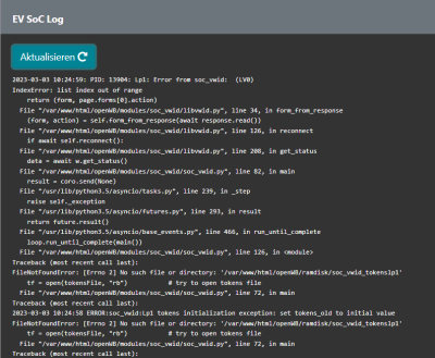

habe die aktuelle Stable 1.9.295 laufen ABER leider funktioniert SOC bei meinem Golf nicht mehr
Vielleicht kann mir von euch jemand helfen.
Vielen Dank schon mal und Grüße, Franz

hu4 hat geschrieben: Fr Mär 03, 2023 9:34 am habe die aktuelle Stable 1.9.295 laufen ABER leider funktioniert SOC bei meinem Golf nicht mehr
... sicherstellen, dass auf diesen VW-Seiten alle Einverständnisse gegeben wurden.
https://www.volkswagen.de/de/besitzer-und-nutzer.html
https://vwid.vwgroup.io/landing-page
Falls das nicht hilft, bitte noch mal posten.
und Logs bitte als code block ( Button </>) posten

Hi, danke für die schnelle Antwort. Also VW connect ID läuft problemlos. Der aktuelle SOC wird angezeigt.....
2023-03-03 10:45:09: PID: 32392: Lp1: Error from soc_vwid:  (LV0)
IndexError: list index out of range
    return (form, page.forms[0].action)
  File "/var/www/html/openWB/modules/soc_vwid/libvwid.py", line 34, in form_from_response
    (form, action) = self.form_from_response(await response.read())
  File "/var/www/html/openWB/modules/soc_vwid/libvwid.py", line 126, in reconnect
    if await self.reconnect():
  File "/var/www/html/openWB/modules/soc_vwid/libvwid.py", line 208, in get_status
    data = await w.get_status()
  File "/var/www/html/openWB/modules/soc_vwid/soc_vwid.py", line 82, in main
    result = coro.send(None)
  File "/usr/lib/python3.5/asyncio/tasks.py", line 239, in _step
    raise self._exception
  File "/usr/lib/python3.5/asyncio/futures.py", line 293, in result
    return future.result()
  File "/usr/lib/python3.5/asyncio/base_events.py", line 466, in run_until_complete
    loop.run_until_complete(main())
  File "/var/www/html/openWB/modules/soc_vwid/soc_vwid.py", line 126, in <module>
FileNotFoundError: [Errno 2] No such file or directory: '/var/www/html/openWB/ramdisk/soc_vwid_tokenslp1'
    tf = open(tokensFile, "rb")           # try to open tokens file
  File "/var/www/html/openWB/modules/soc_vwid/soc_vwid.py", line 72, in main
2023-03-03 10:45:08 ERROR:soc_vwid:Lp1 tokens initialization exception: set tokens_old to initial value
2023-03-03 10:45:08 ERROR:soc_vwid:Lp1 tokens initialization exception: e=[Errno 2] No such file or directory: '/var/www/html/openWB/ramdisk/soc_vwid_tokenslp1'
2023-03-03 10:24:59: PID: 13904: Lp1: Error from soc_vwid:  (LV0)
PV 8,56 kWp / Fronius Gen24Plus / Fronius SmartMeter / BYD HVS Premium 7,7 kW
VW e-Golf (Bj 2020) / openWB Standalone / go-eCharger HOME+ 22 kW

hu4 hat geschrieben: Fr Mär 03, 2023 10:04 am Hi, danke für die schnelle Antwort. Also VW connect ID läuft problemlos. Der aktuelle SOC wird angezeigt.....
Trotzdem bitte in myVolkswagen per Browser einloggen und prüfen dass keine Bestätigung fehlt.

Beitrag von hu4 »
....und schon funktioniert es wieder. Vielen Dank und beste Grüße
