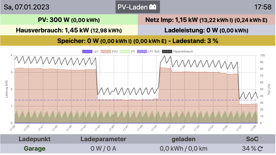

versuche meine openWB mit mqtt Werten aus Home Assist zu "füttern"
EVU funktioniert
bei PV habe ich folgendes Problem
setze pv/1/W und pv/2/W mit Erzeugungsdaten - die sich aber irgendwie "hochschauckeln" erzeugt dann einen Sägezahn in der Erzeugung :o
habe dann mal fixe Werte geschickt 1 = 100 2 = 200
dies erzeugt im bei pv/1/ eine Serie 100 300 500 100 ... analog Gesamt PV 300 500 700 300
pv/2 passt bleibt bei 200
d.h. in PV1 wird PV2 eine Zeitlang addiert
sieht dann so aus:
da im mqtt Log immer die richtigen Werte angekommen gehe ich von einem Problem innerhalb der Box aus
edit: wenn ich pv/2 fix auf 0 stelle bleibt Gesamt "stabil"
jemand eine Idee

evchab hat geschrieben: Sa Jan 07, 2023 5:07 pm Hallo,
1.9.289
openWB Series 2 custom
EVU / PV1 Huawei
PV2 EVU/MPMPM3
Auto Hyundai Ioniq 5 / I3
EVU funktioniert
sieht dann so aus:
jemand eine Idee
Bitte die Modulbeschereibungen lesen. Du verwendest falsche Topics.

ok sorry habe im Beitrag die Kurzform gewählt :oops:
verwende schon openWB/set/pv/1/W und openWB/set/pv/2/W wie in der Beschreibung angegeben
