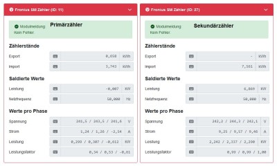

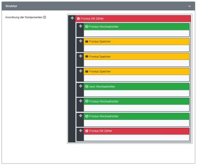

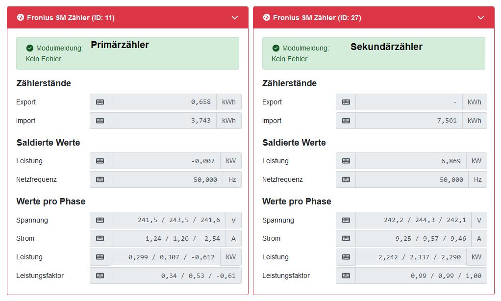

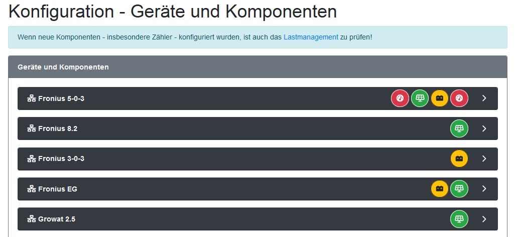

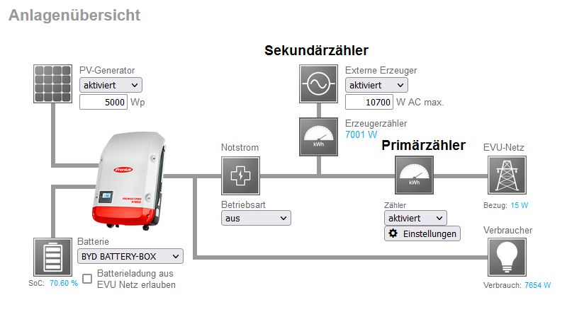

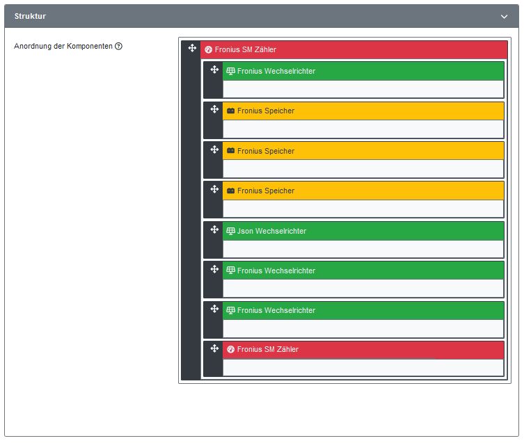

hätte hier in der Version vom 2023-04-20 "master" noch ne Anregung.
Es gibt so "Kleinanlagen" die am Fronius 2 Smartmeter hängen haben.
Auf Grund des Aufbaus sitzen die WR am Ende und werden über das 2.SM erfasst
Das 2.SM wird jedoch in meinem Fall falsch rum abgerechnet.
Gegenprobe durch einfügen der WR als Einzelposition dann passt alles.
Beiliegend die Gerätekonfig und die Übersicht Lastmanagement
Grüss Andreas
