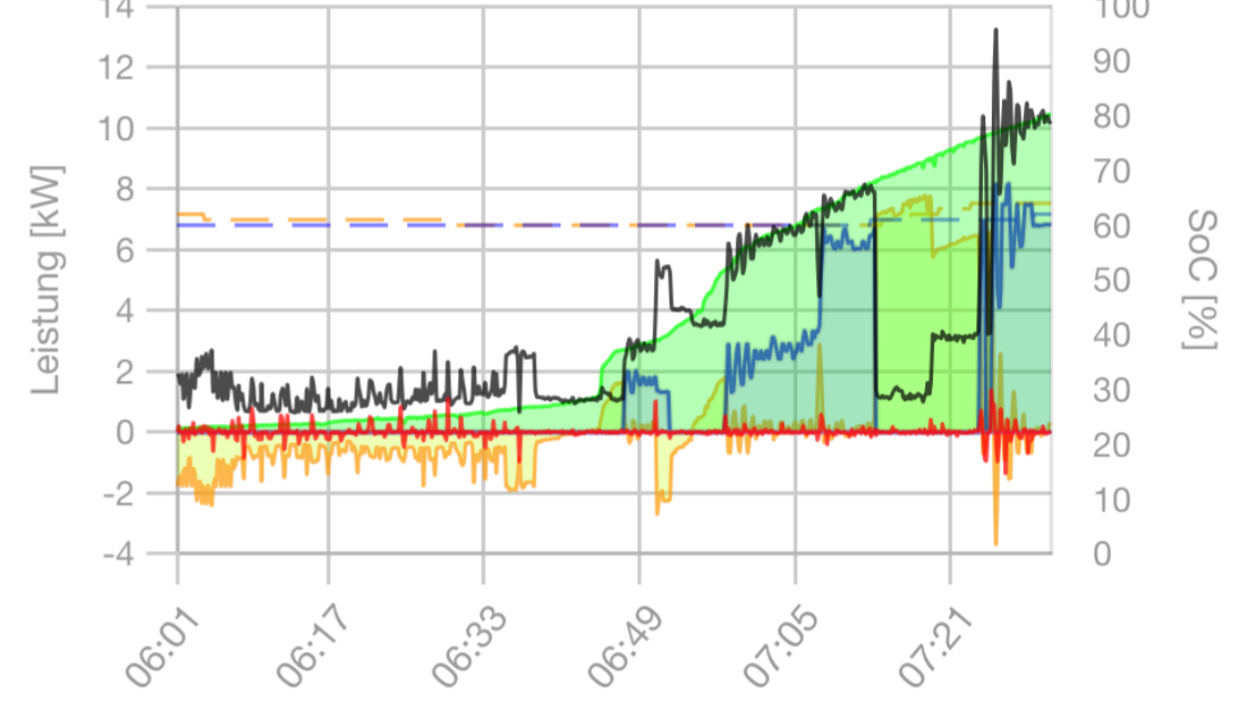

Verfasst: Fr Mai 09, 2025 6:43 am
von Gero
So, hier nun das Ergebnis mit reservierten 7kW statt den 100W.
Wie erwartet, wird genau an die 7kW herum geregelt. Die Zacken kommen wohl aus den 1A-Regelungschritten des Tesla. Um kurz vor 8:00 habe ich auf Prio Speicher umgestellt und man sieht, dass die Ladeleistung abimmt um den Speicher auf die 10kW Ladeleistung zu bringen, die es vor der Autoladung auch hatte. So soll es ja auch sein. Um nun auszuprobieren, ob es an der Regelung am Ladestart liegt, habe ich die Ladung um 8:10 unterbrochen. Ladestart ist dann dreiphasig umd dann auf 3x6A herunter zu gehen. Dann Umschaltung auf 1 Phase und der Speicher kommt wieder auf seine 10kW. (Ist denn nun der Phasenumschaltungszähler so gesetzt, dass eine erneute Umschaltung wegen des Zählers nicht mehr stattfinden wird?)
Eigentlich funktioniert alles so, wie es soll. Ich mache nun mal ein Update auf den aktuellen Master und kucke morgen mal, wie es sich bei Sonnenaufgang so verhält mit dem Ladestrom bei prio Speicher.

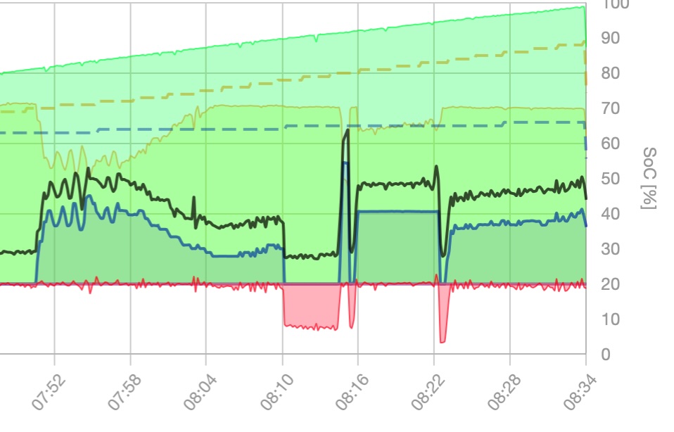

Anbei ein Bild (leider kein Log) zur Thematik Speicher Mindest-SoC, Reserve Ladeleistung (des Speichers) und erlaubte Entladeleistung (des Speiches). Es geht mir um die Ladepeaks.
Modus: PV-Laden
Mindest-SoC des Speichers: 35 %
Reserve Ladeleistung: 2 kW
Erlaubte Entladeleistung: 8 kW
Die PV-Leistung steigt sukzessive aber sehr gemütlich und der Speicher wird von ca. 26 % kommend langsam gefüllt. Das Laden beginnt bei PV-Überschuss oberhalb der Reserve Ladeleistung. Alles super soweit. Die Peaks kommen, wenn der SoC des Speichers auf 36 % geht (also Mindest-SoC des Speichers + 1 %). Kurz wird ordentlich Leistung aus dem Speicher gezogen und dann bei Unterschreitung des Mindest-SoC des Speichers stoppt die Entnahme genauso abrupt. Im Grunde alles korrekt.
Das könnte denke ich durch eine Hysterse um bzw. oberhalb des Mindest-SoC für die erlaubte Entladeleistung eingefangen werden. D.h., dass man bei der erlaubten Entladeleistung noch eine Logik bräuchte, die diese dynamisch reduziert, je näher man sich am Mindest-SoC des Speichers befindet. Im Grunde kämpfen hier der sehr langsame Anstieg der PV-Leistung und der Sprung am Speicher gegeneinander.
Vermutlich würde schon eine lineare Funktion "erlaubte Entladeleistung im Bereich von Mindest-SoC bis Mindest-SoC + x % linear von z.B. 200 W bis zu erlaubte Entladeleistung regeln, wenn nicht genügend PV-Überschuss vorhanden". Das dürfte auch im umgekehrten Fall, also wenn man Abends nach Hause kommt, der Speicher ist voll und der Ladevorgang beginnt, funktionieren. Richtung Mindest-SoC würde dann die Ladeleistung runter geregelt und bei Mindeststrom vom Fahrzeugprofil würde dann der Ladevorgang gestoppt, auch wenn das schon vermutlich vor Mindest-SoC des Speichers wäre.
In der weiteren Folge sieht es dann so aus:

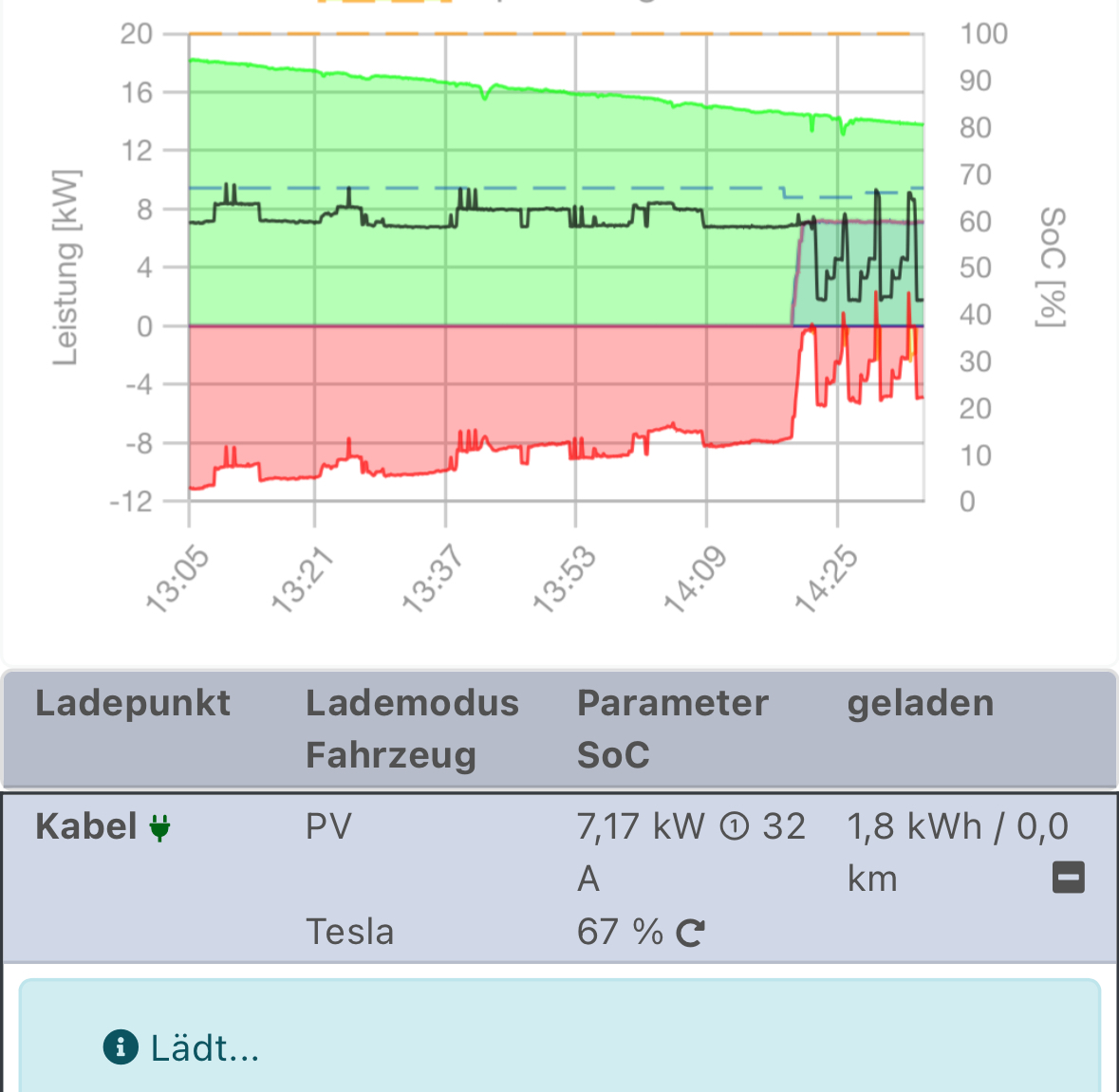

Verfasst: Sa Mai 10, 2025 12:46 pm
von Gero
Hier ein Ladestart bei vollem Sonnenschein und vielen laufenden smarthome-geräten. Alle definiert als „abschaltbar“ um Autoladen die Priorität zu geben:
Ich vermute, dass zum Ladestart die Leistung der abschaltbaren smarthome-Geräte nicht in die Entscheidung ob 1 oder 3-phasig nicht einbezogen wurde. Deshalb lädt es nur einphasig. Man sieht auch schön, dass das smarthome ein paar Mal die Geräte ausschaltet, weil es merkt dass ein Auto lädt. Das nimmt sich allerdings nicht den freiwerdenden Strom, weshalb alles wieder von vorne beginnt. Bleibt nur noch zu klären, warum nicht auf drei Phasen umgeschaltet wird. Am Zähler liegt‘s diesmal hoffentlich nicht - ist ja gerade erst eingesteckt. Vielleicht aber daran, dass die Einspeisung auf Null geht? Dann fehlt auch in der Phasenumschaltentscheidung die Berücksichtigung der abschaltbaren smarthome-Geräte.
https://paste.openwb.de/XSMWL1ZATKFREsG
