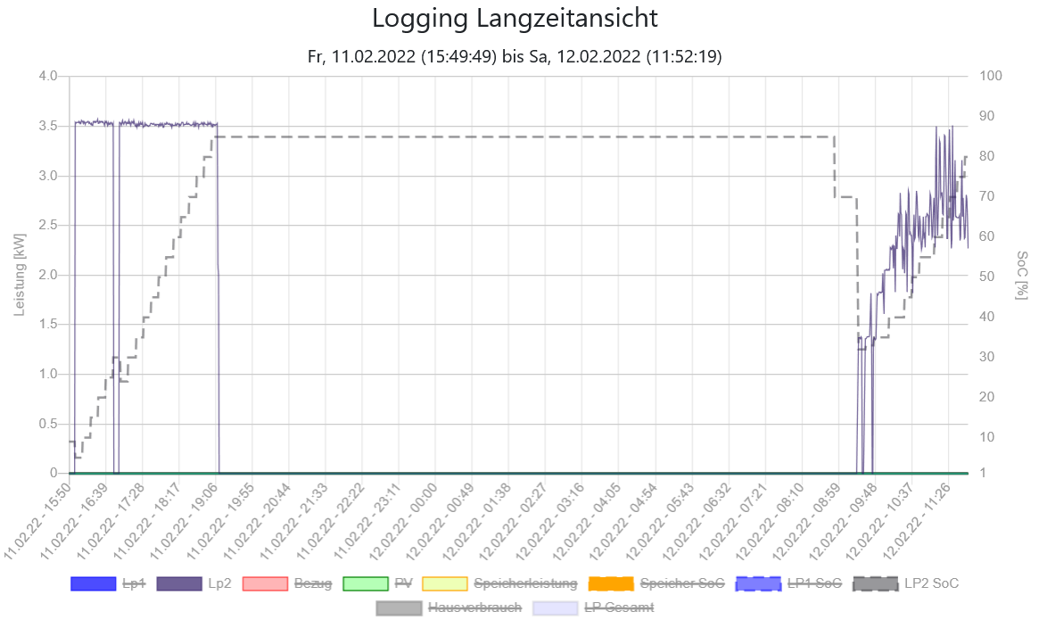

Re: SoC für den neuen Opel Corsa e (ggf. auch Peugeot 208e?)
Jetzt wird es eigenwillig.
Seit einem Jahr lade ich unseren e-2008 überwiegend per Sofortladung und vorgegebenem SoC. Mit dem Modul Manuell klappte das fast immer exakt.
Heute früh nun folgendes:
Obwohl am späten Abend in der openWB bei 75% SoC abgeschaltet worden war (ich hatte das noch verfolgt), war das Auto zu 100% geladen. Wie so oft hatte die Peugeot-App gestern mal wieder nicht funktioniert und erst heute früh diesen Stand übermittelt.
Zunächst hielt ich das für eine fast schon gewohnte Fehlfunktion.
Beim Starten des Fz wurden die 100% aber bestätigt.
Jetzt frage ich mich wo das Problem liegt. Kann es die Box selbst sein oder übermittelt das Auto diese falschen Werte?
Neulich war das -allerdings im Zusammenhang mit der Begrenzung der kWh - hier schon mal Thema viewtopic.php?f=4&t=4730
Die openWB läuft mit V. 1.9.245
Schau mal im LangzeitLog, was über Nacht so aufgezeichnet wurde. Vlt. kannst Du erkennen, was wann passiert ist.
Alles, was Du zur Analyse nicht sehen möchtest, kannst Du dort ausblenden. VG
