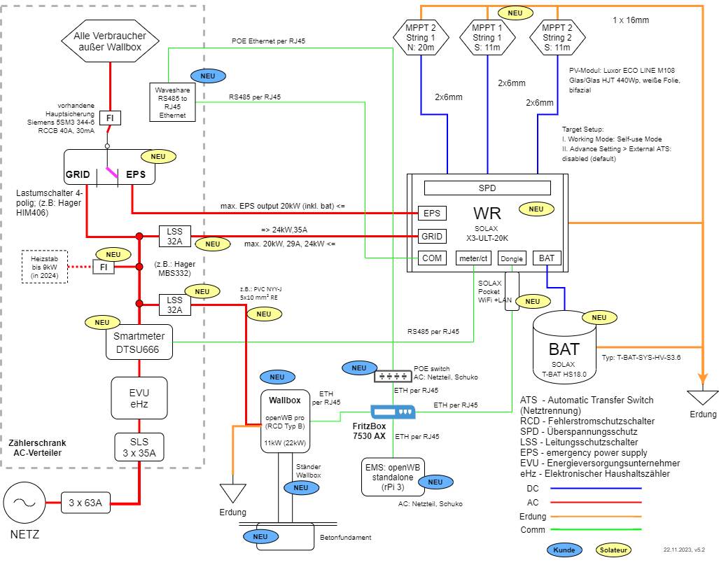

Plant jemand Einsatz von Solax Ultra Wechselrichter (https://www.solaxpower.com/products/x3-ultra/) in Verbindung mit openWB? Bei mir wird der WR im Januar 2024 geliefert und ich würde mich über den Austausch dazu freuen. Meine Zielkonfiguration bzgl. elektrischen Verschaltung ist im Anhang.

Bei dem 20 kW-WR wäre zu überlegen, ob du nicht den Lastumschalter weglässt und das Haus (Ohne WB und Heizstab) direkt an den EPS-Ausgang hängst. Dadurch hättest du eine sehr schnelle automatische Umschaltung auf Notstrom und sparst dir ein teueren Teil.
Alternativ, falls die Lasten größer sind gibt es auch noch die Solax EPS-Box statt dem Hager-Umschalter. Vorteil: Umschaltung ist automatisch bei Stromausfall (allerdings etwas langsamer als direkt am EPS, sprich 0,x Sek statt 0,0x Sek). Nachteil: Höherer Standby-Verbrauch und die Relais brummen ggf. etwas laut.
Ich habe bei mir einen G4-X3-WR im Einsatz und bin bisher sehr zufrieden damit.

Danke für das Feedback! Ich hatte tatsächlich auch zuerst mit der EPX-Box geplant - halte die aber bei 20KW EPS Ausgangsleistung für überflüssig. Außerdem kostet es sehr viel Überzeugungsarbeit diesen installieren zu lassen...
Der Hager Lastumschalter kostet mir ca. 130 EUR im Einkauf (Großhandelpreis) + Installation. Ich erhoffe dadurch im Falle vom irgendeinem Problem den WR sehr einfach stromfrei zu bekommen (LSS am GRID zum WR "aus" und Lastumschalter auf GRID) ohne die Stromversorgung im Haus auszusetzen. So kann man am WR arbeiten und diesen sogar bei Bedarf auswechseln.
Hast Du auch openWB als EMS im Einsatz? Falls ja, war die Inbetriebnahme herausfordernd?
