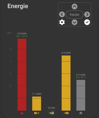

Hier auch noch ne Kleinigkeit: die Autarkiewerte sollten ggf. Noch nach unten auf 0% begrenzt werden. Ich bekomme da jetzt negative Werte da ich Strom über Nacht in den Speicher lade bei den derzeitigen hohen Dunkelflautenpreisen an der Strombörse :o

Ok, das kann ich entsprechend anpassen.
Andi hat geschrieben: Fr Dez 01, 2023 6:59 am Hier auch noch ne Kleinigkeit: die Autarkiewerte sollten ggf. Noch nach unten auf 0% begrenzt werden. Ich bekomme da jetzt negative Werte da ich Strom über Nacht in den Speicher lade bei den derzeitigen hohen Dunkelflautenpreisen an der Strombörse :o

Oh ja, das stimmt. Das muss korrigiert werden.
Ihaglc hat geschrieben: Do Nov 30, 2023 12:48 pm Ein bisschen Schlaumeierei (sry):
Im Graphen bitte die Einheit von kWh in kW ändern. Es werden hier ja nur Leistungen dargestellt.2023-11-30 13_43_47-Start.png
