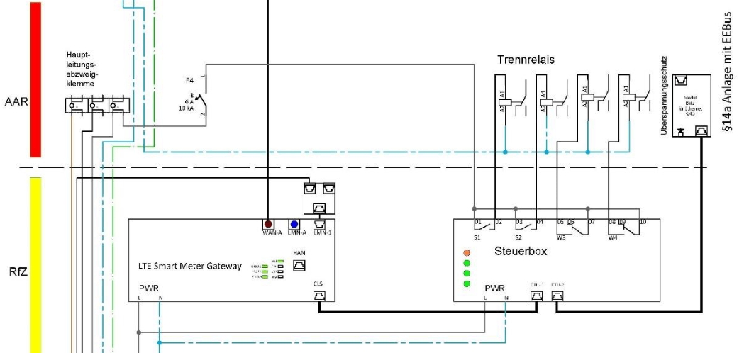

Je länger das Kabel umso größer das Risiko das es zu Fehlfunktionen oder vielleicht sogar zu Defekten am Dimm-Kit durch hohe in das Kabel induzierte Spannungen kommen kann.
Ja, der Querschnitt eines LAN- und vor allem Patchkabels ist deutlich geringer. Der Strom wird vom Dimm-Kit bestimmt. Habe den zwar nicht gemessen, dieser dürfte aber nur sehr gering sein. Diesbezüglich sehe ich da keine Probleme.
Würde denn der geringere Querschnitt des LAN-Kabels die höhere Länge wieder wettmachen? Konkret: ein AWG26-Kabel hat einen ca. sechsfach geringeren Querschnitt als ein 0,75 Steuerkabel. Darf es dann 12 Meter statt 2 Meter sein, ohne die von dir genannten Risiken zu verursachen?
ID4U hat geschrieben: Mo Apr 22, 2024 5:40 am
Nachtrag: Von manchen VNBs habe ich gehört das diese sogar den Einbau von zusätzlichen Koppelrelais im Zählerschrank fordern. Ich warte aber erst mal ab bis es Details von meinem VNB gibt. Den guten Willen habe ich ja erst mal gezeigt ... ;)
Mit den Koppelrelais hast du mich abgehängt. Was machen die und was bedeutet das für mich als Betreiber?

Die Koppelrelais hängen dann zwischen iMSys-Steuerbox und Dimm-Kit und werden in der Regel im Zählerschrank montiert. So richtig erschließt sich für mich der Sinn aber nicht da in der iMSys-Steuerbox ja bereits Relais drin sind.
Der Kabelquerschnitt hat in diesem Fall wohl eher weniger mit der maximal zulässigen Länge zu tun. Letztendlich zählen die Vorgaben des Herstellers.

Es ist genau umgekehrt:
Je dünner das Kabel ist, desto höher ist der Widerstand pro Meter, es muss dann also eher noch kürzer sein.
Wobei hier vermutlich eher die Störeinstrahlung wichtig ist, also könnte die bessere Abschirmung des LAN-Kabels sich ggf. positiv auf evtl. Störungen auswirken.
Die VNB haben ein Interesse daran, dass im Falle einer Störung eher aus Versehen gedimmt wird, als dass ein Steuersignal mal ignoriert wird.
Das Koppelrelais soll dabei das Steuersignal sicher aufnehmen und ggf. auf andere Art, die eine höhere Distanz ermöglicht, weitergeben, um hier auf Nummer sicher zu gehen...
Aber da es die genauen Regeln noch nicht gibt, wird das in der Übergangsphase wohl erstmal alles Gerüchteküche und Glaskugel lesen bleiben.
Daher würde ich auf jeden Fall versuchen, die Vorgaben bzgl. der Kabellänge einzuhalten.
Ein Fall aus dem echten Leben:
Ich habe ca. 55m LAN-Kabel von der openWB bis in den Zählerschrank.
Meine openWB ist mit Add-On Platine, hat also auch die GPIO Kontakte.
Ich habe also 2 Adern des LAN-Kabels (Ein verdrilltes Adernpaar) angeschlossen, das Ende war offen.
Dies führte dazu, dass von Zeit zu Zeit durch die Störspannung auf der offenen Leitung die Kontakte ausgelöst wurden.
Ich konnte dies zwar durch eine Parallelschaltung eines 100nF Keramikkondensators auf der Seite der openWB lösen, aber für diese Funktion steht natürlich niemand gerade.
Daher habe ich mir trotzdem das Dimmkit besorgt und werde dies in den Zählerkasten mit kurzem Kabelweg installieren.

ChristophR hat geschrieben: Mi Apr 24, 2024 11:05 pm Das Koppelrelais soll dabei das Steuersignal sicher aufnehmen und ggf. auf andere Art, die eine höhere Distanz ermöglicht, weitergeben, um hier auf Nummer sicher zu gehen...
Die Koppelrelais sitzen aber doch eigentlich im Zählerschrank in unmittelbarer Nähe der iMSys-Steuerbox (zumindest erwecken manche Schaltbilder den Eindruck). Und ganau da sind ja auch Relais drin. Für mich ist das irgendwie doppelt gemoppelt. Es spielt dann fast keine Rolle ob der Anlagenbetreiber sein Dimm-Kit mit 100m-Kabel direkt an den Relais der iMSys-Steuerbox oder an die Koppelrelais im Zählerschrank angeschlossen hat ;)
