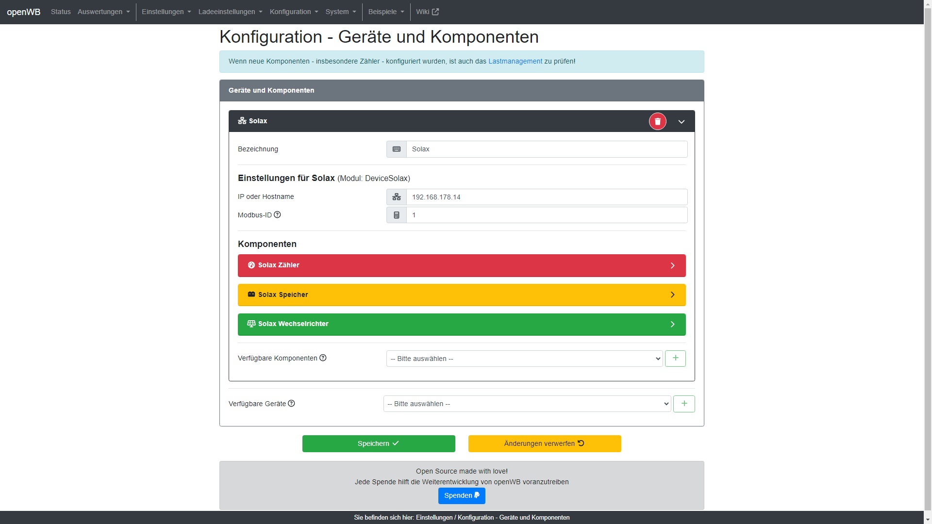

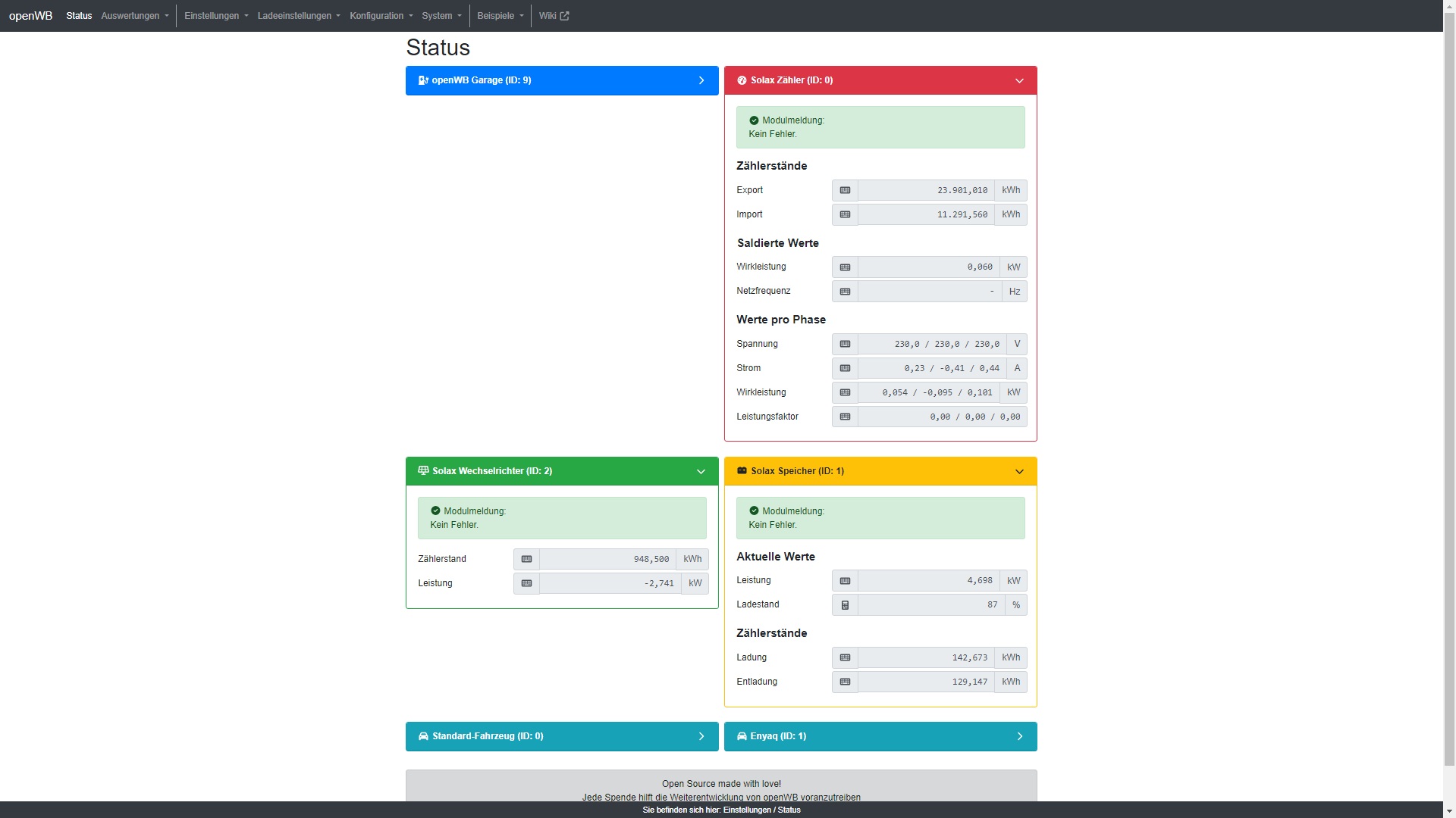

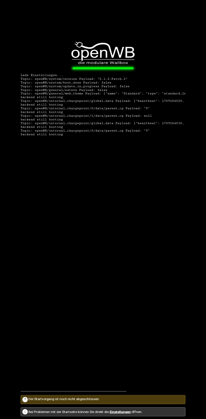

Ja. Die beiden screenshots sind vor und nach dem Klick auf "Einstellungen".
Das Ergebnis ist das selbe unabhängig vom Browser. Chrome, Firefox oder Android.
Und zwischenzeitlich sind die 5 min auch vergangen. Das wäre ein sehr großes Update
Frage dazu: Wer stößt so ein Update an? Macht das die openWB alleine?
Ich mach jetzt erst einmal "AEG", Ausschalten, Einschalten und Geht (hoffentlich).
Will sagen, ich mache die Kiste stromlos und erlaube ihr kurz durchzuatmen.
Ansonsten warte ich auf die Antwort vom Support. Meinen Enyaq lade ich zur Not an der Elli, die benötigt kein Update.

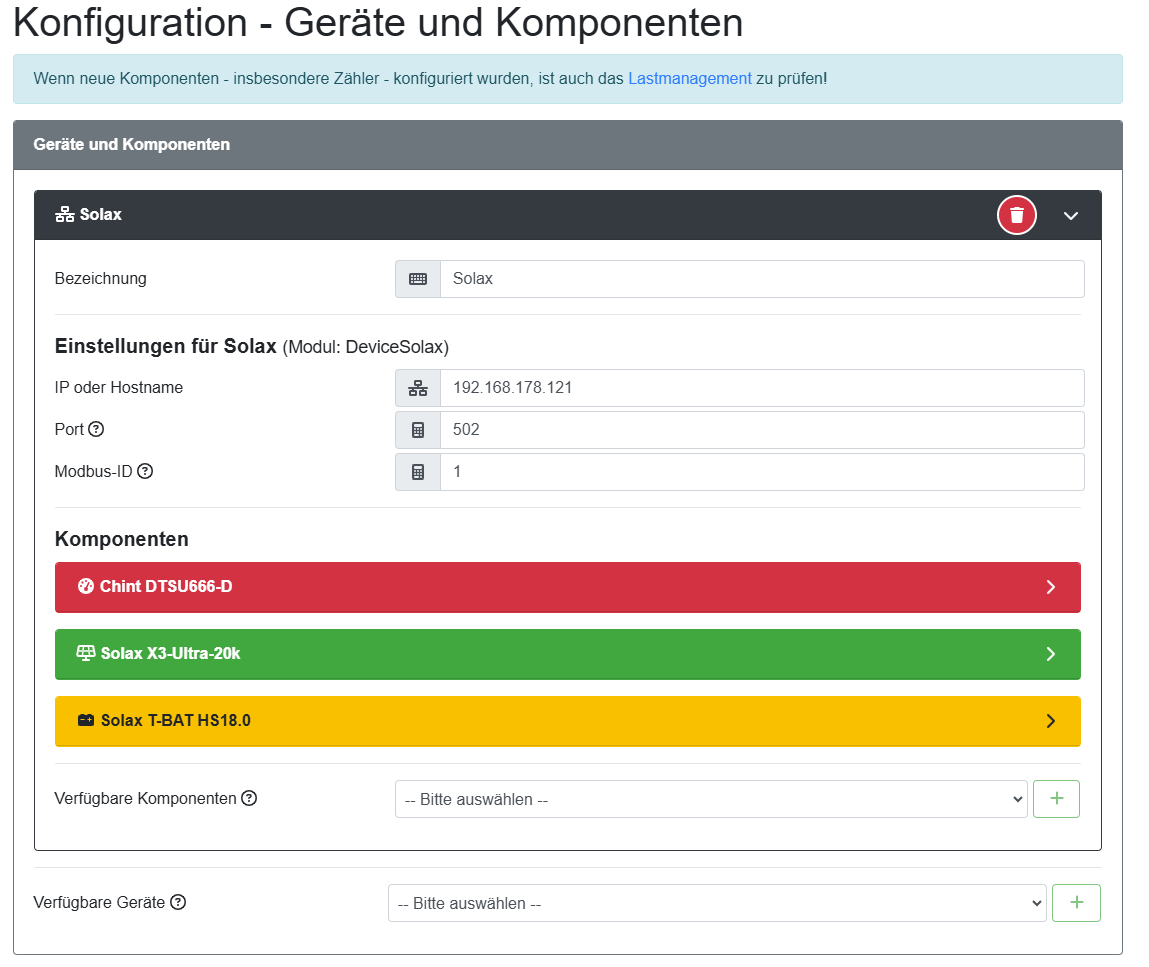

Ich habe soeben geschafft einen Solax X3 Ultra 20k über WafeShare RS485 TO POE ETH (hängt am COM1 Pin 1:REMOTE_485A und Pin 2:REMOTE_485B; orange weiß und orange) in openWB 2.0 einzubinden. Juhu!
Geholfen hat mir diese Seite: https://homeassistant-solax-modbus.read ... 5-to-eth-b
Ist alles in VirCom eingestellt, d.h. mit Screenshots abgeglichen muss man mit "Modify Settings" die vorgenommenen Einstellungen Speichern
Dann mit Hilfe von Video "Schnelleinstieg in software2" https://www.youtube.com/watch?v=fuFGrIbE0QM
die Einrichtung vornehmen.
Modbus-ID ist bei mir eine "1". Das entspricht dem Wert den ich im WR unter Advanced Setting > Modbus: Address sehe.

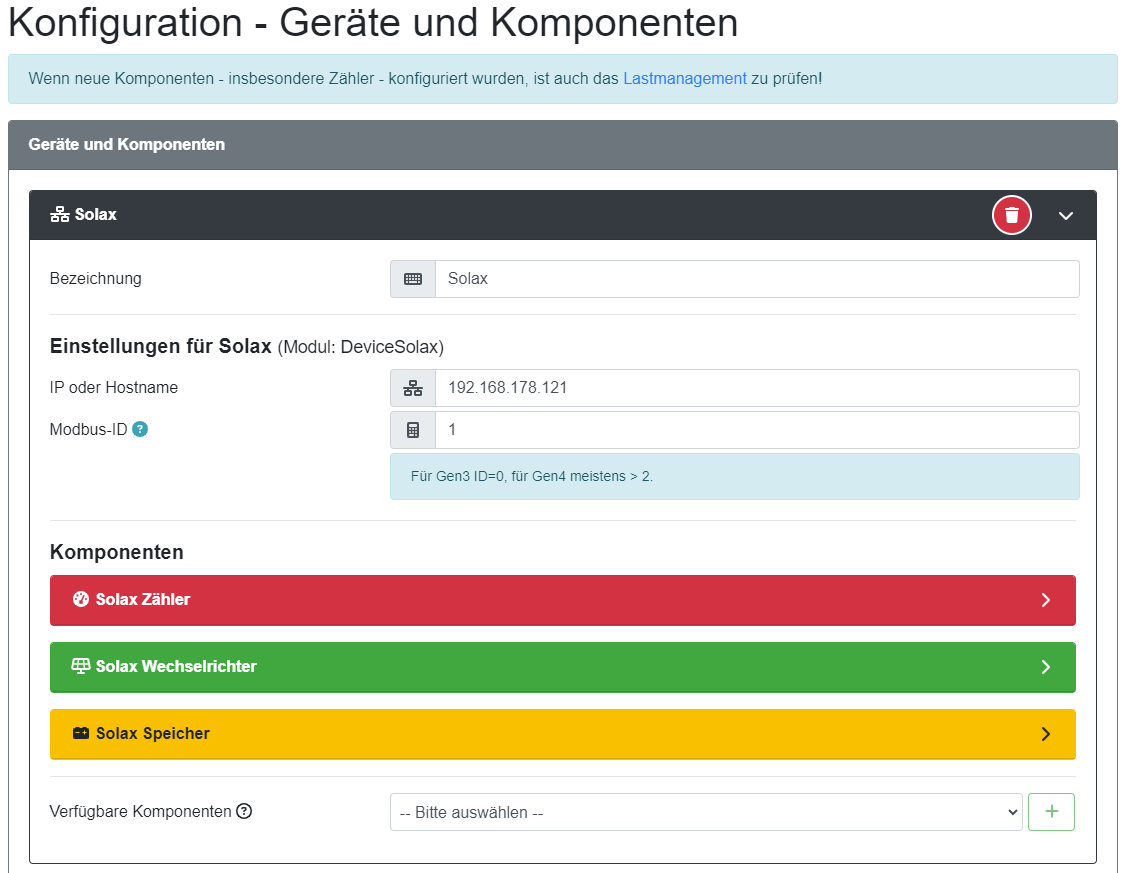

Hallo tcat,
vielen Dank für den Screenshot.
Bei mir sieht die Gerätekonfiguration identisch aus. Komischerweise habe ich keinen Hausverbrauch !
und auch alle anderen Werte scheinen nicht zu passen.
Lediglich der Verlauf des Batteriestands SoC ist in Ordnung
siehe aktueller Screenshot:
Ich frage mich, woher nimmt die Software 2.0 den Hausverbrauch ?

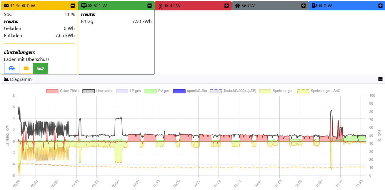

Hier ein Screenshot des aktuellen Status der Geräte in V1.9 wurden die Daten des Solax WR sowie des Hausverbrauchs über den Tag verteilt korrekt angezeigt.

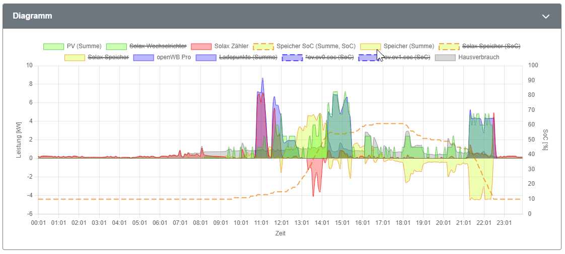

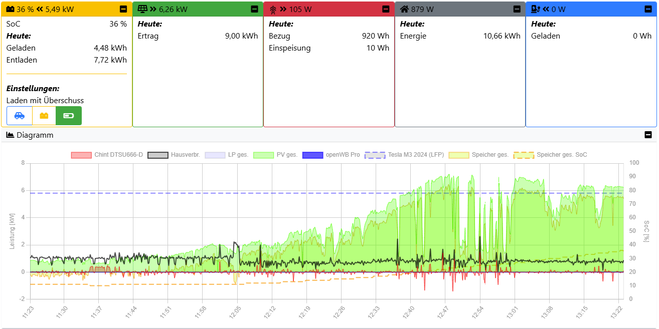

Re: Einbindung vom SolaX Wechselrichter
Das kann ich leider nicht erklären. Bei mir schaut es so aus
- screenshot.2024-03-08_00.33.11.png (72.66 KiB) 2446 mal betrachtet

Dein Verlauf bei Dir ist schlüssig.
So sah es bei mir mit der Software 1.9 auch aus.
Du hast aber auch einen anderen SolaX-WR eingebunden.
Ich habe einen dreiphasigen Hybrid-WR der 3. Generation, siehe Signatur.
Ich fürchte, es liegt daran dass das WR-Modul in Software 2.0 an die Nachfolger angepasst wurde.
Ich warte diesbezüglich noch auf die Antwort des Support-Centers.
Da kommt hoffentlich noch ein Hinweis dazu.

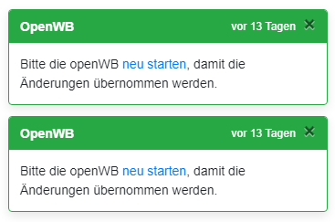

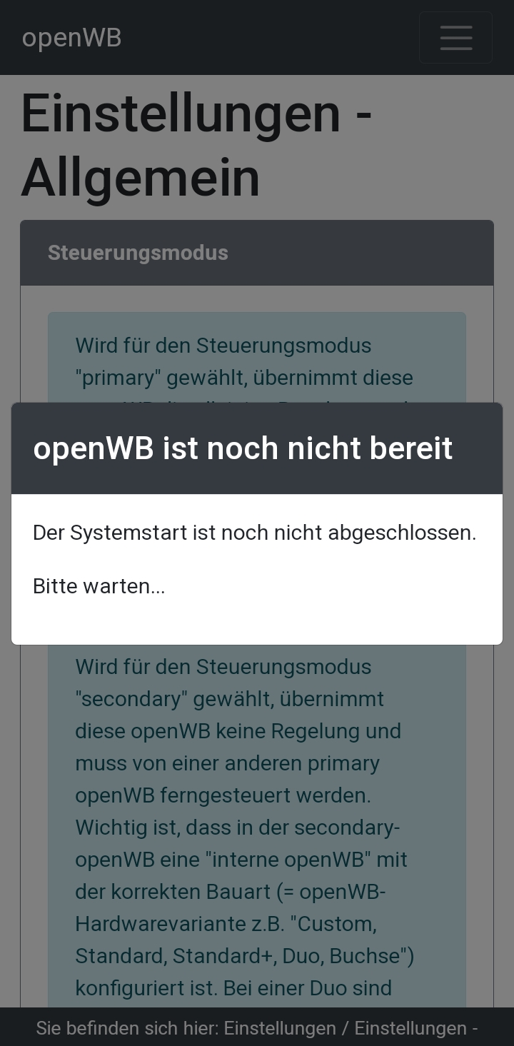

Kurz vor dem 27.2. an dem ich meine erste Frage zu diesem Thema stellte, habe ich versucht meine openWB mit der Software 2.0 zu versehen.
Ich habe es aber scheinbar nicht richtig verstanden, was getan werden muß, um die openWB neu zu starten.
Es erscheint immer folgendes Popup
Ich habe die openWB stromlos gemacht und sie nach kurzer Zeit wieder mit Strom versorgt.
Nun die Frage an die Community:
Was kann ich tun, wenn ich selbst zu blöd oder zu alt bin die Wallbox zum Laufen zu bringen. Ich möchte die Box gern weiternutzen.
An wen kann ich mich wenden, um "handwerkliche" Unterstützung zu erhalten. Gibt es einen Pool von "Wissenden", die in der Nähe wohnen und mich unterstützen können ? Der Installateur der seinerzeit auf der openWB Partner-Seite stand, und die Box installiert hatte, winkt ab.
- Screenshot 2024-03-09 050846.png (12.87 KiB) 4847 mal betrachtet

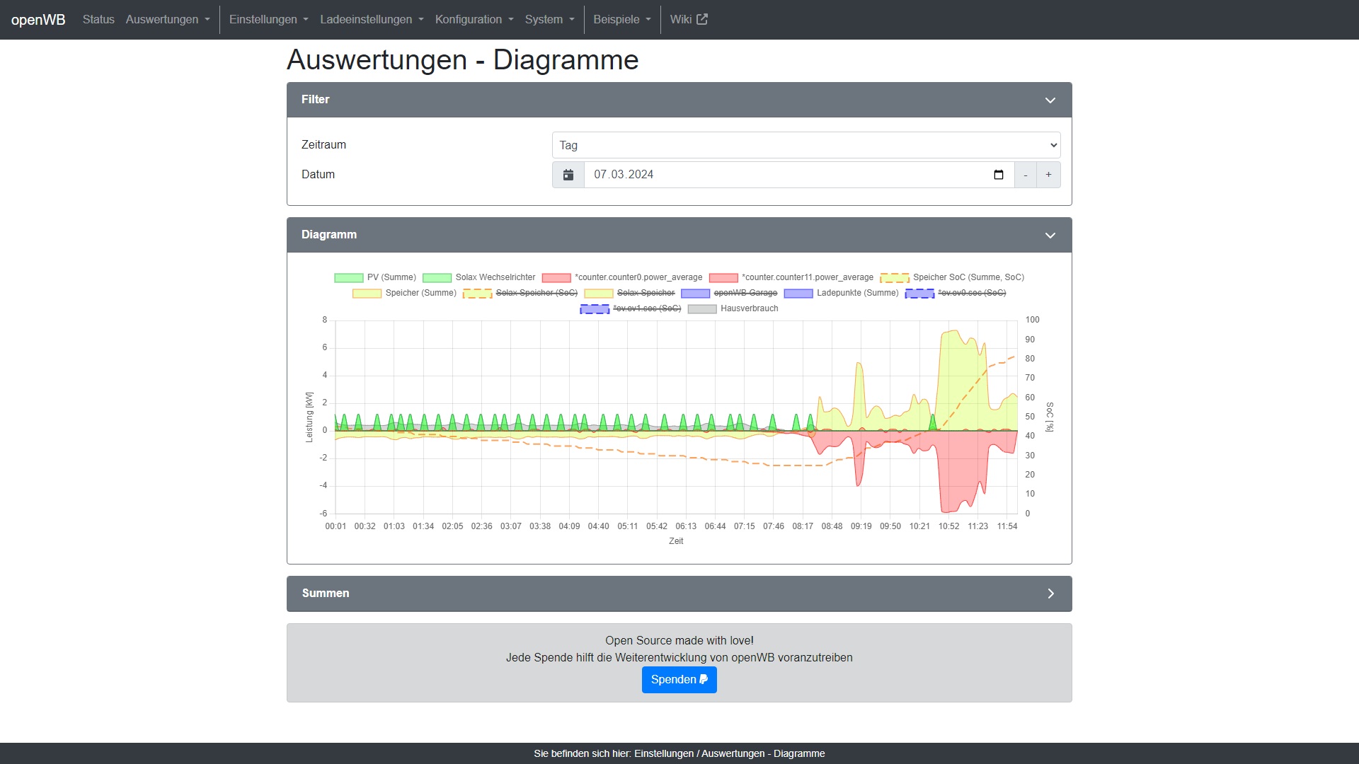

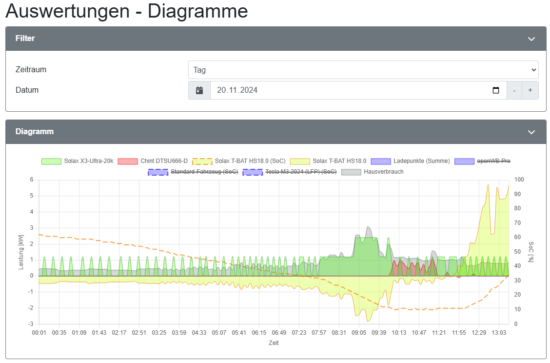

Ich habe jetzt übrigens das gleiche Phänomen! Mein Erklärungsversuch:arauhut hat geschrieben: Fr Mär 08, 2024 4:38 am Dein Verlauf bei Dir ist schlüssig.

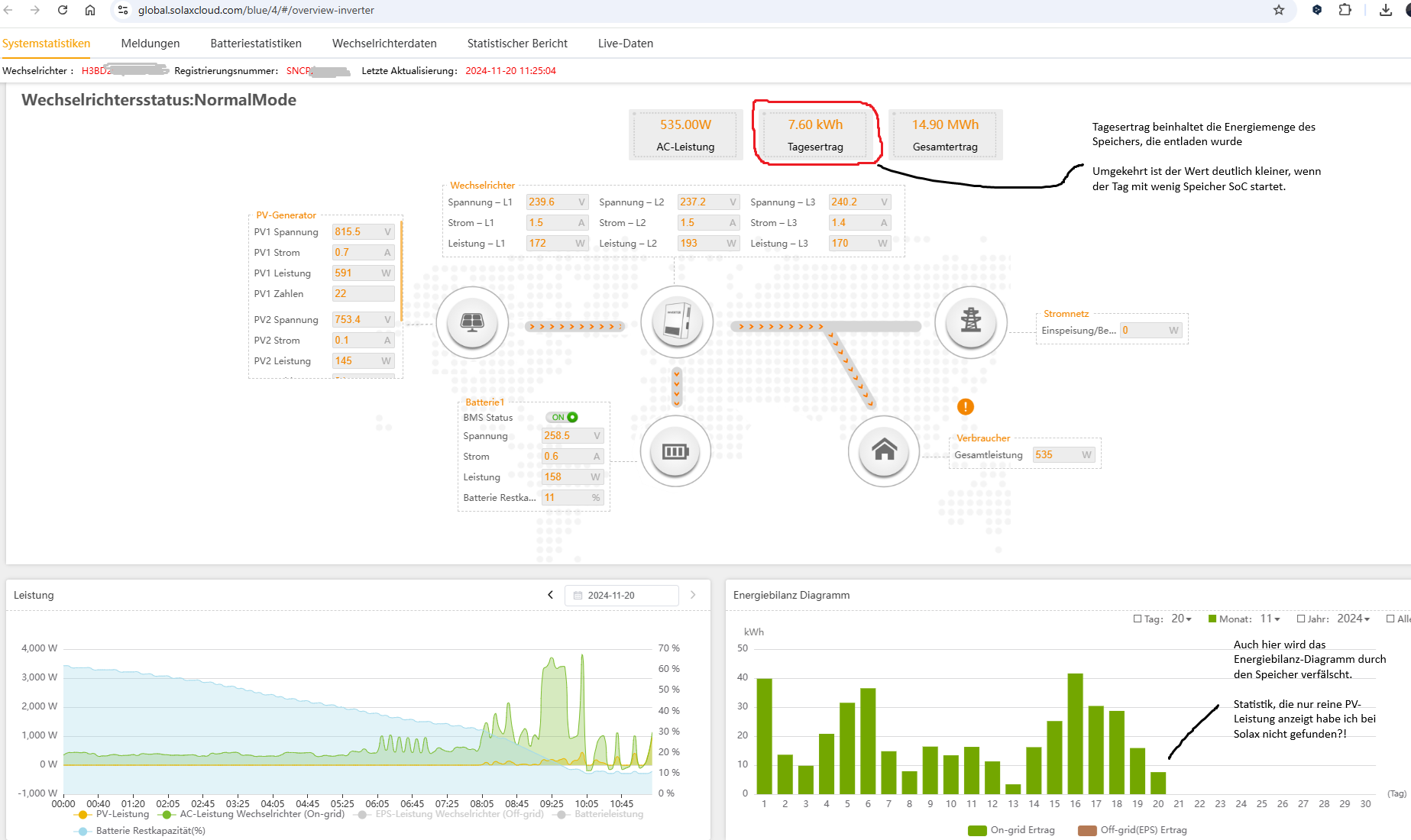

"Ertrag" Anzeige bei openWB suggeriert mit dem PV-Symbol, dass es sich um einen PV-Ertrag handelt. Das ist aber je nachdem, wie die Komponentenkonfiguration zusammen gestellt nicht immer der Fall!
Speziel bei SOLAX haben wir ja folgende Hierarchie
Solax-System
- Solax-Zähler
- Solax-WR
-Solax-Speicher
Man beachte, dass der Speicher nicht unterm Solax-WR hängt, sondern gleichwertige Hierarchie hat. openWB bewertet den Ertrag als eine AC-Leistung des WR und nicht als eine PV-Leistung (jeweils mit Zeit multipliziert). Das ist aber in der Solax-Cloud auch nicht anders. Siehe: und zur selben Zeit die Anzeige in openWB
Meine Erwartung, wie der Wert für "Ertrag" berechnet werden sollte entspricht der Angabe PV-Ertrag. Diese ist:
Ertrag = Netzeinspeisung + Energie Hausverbrauch + Batterie geladen + Ladepunkt(e) geladen - Netzbezug - Batterie entladen
In diesem Fall entspricht der Ertrag dem PV-Ertrag.
Realität ist aber eine andere, nämlich so was: Ertrag=Netzeinspeisung + Energie Hausverbrauch + Batterie entladen - Batterie geladen + Ladepunkt(e) geladen - Netzbezug
(Unterschied liegt bei der Batterie-Betrachtung)
Die grünen Ausschläge in der Nacht ist die AC-Leistung des WR, die sich aus dem Batteriespeicher speist. Aus meiner Sicht ist es "lediglich" ein Anzeigefehler. Die grüne Kurve sollte gemmitelt angezeigt werden.
Unglücklicherweise komm noch dazu, dass die Anzeige unter Auswertungen - Diagramme in bezug aufd ie grüne Fläche (Solax WR) NICHT mit dem Diagramm auf der Standardseite von openWB entspricht. Hier zeigt die grüne Fläche tatsächlich die aktuelle PV-Leistung an (nur eben nicht der Wert "Ertrag" darunter).
Auswertungen - Diagramme: Startseite openWB:
