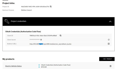

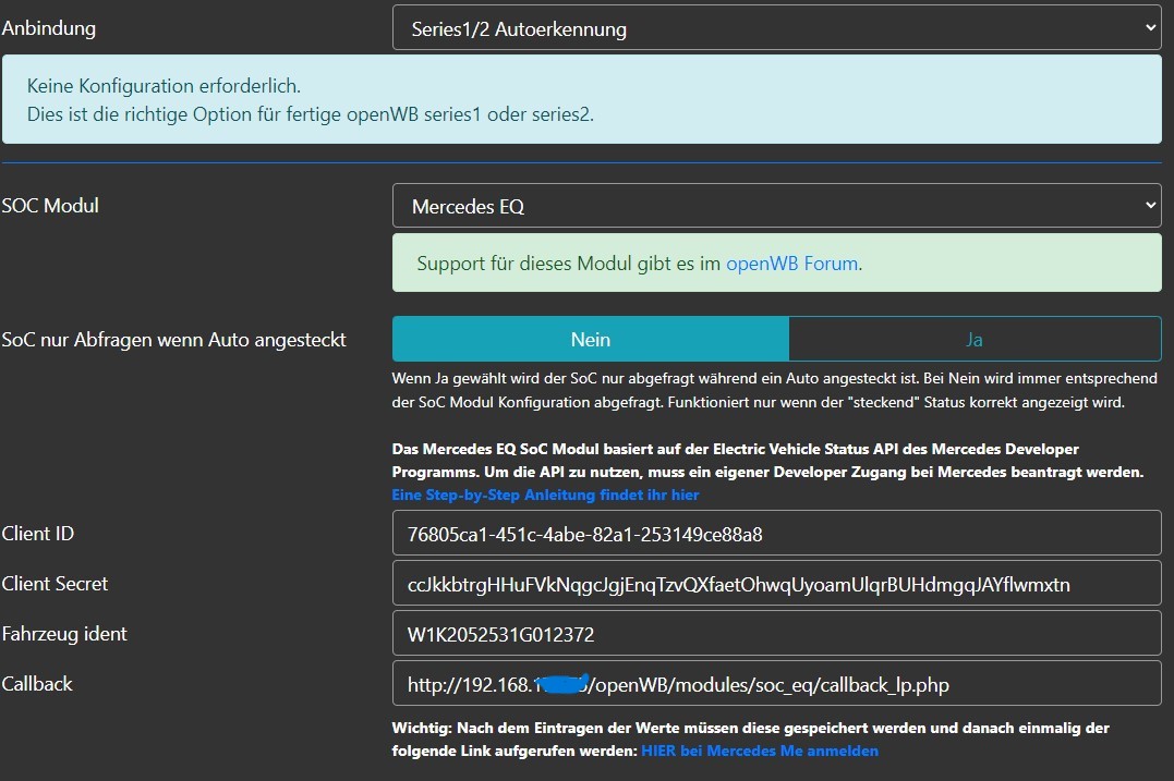

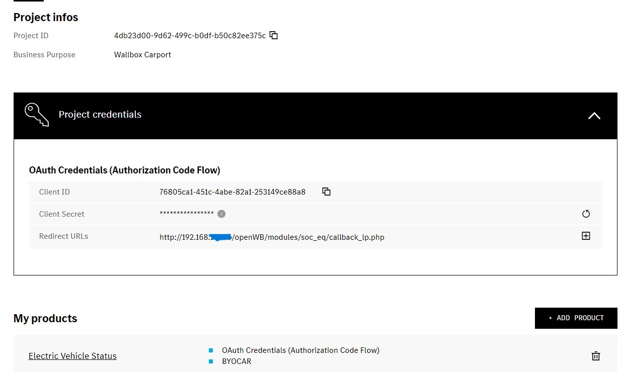

Screenshots bitte von Developer Mercedes und von der openWB LP Konfiguration. Debug auf 2 stellen und einmal die komplette Fehlermeldung aus dem Status in einem Code Block hier abstellen.

Upps, das Client Secret hättest du besser nicht hier gepostet. Bitte neue Credentials bauen.
Ist das ne echte openWB oder eine Eigeninstallation?
Hast du nach der Eingabe der Credentials in der openWB gespeichert und danach dann den Link Hier anmelden bei MercedesMe geklickt?

Ja, es kommt dann auch die Abfrage zur Freigabe, dies mit Ok bestätigt. Dann kommt aber eine leere Seite im Browser, es fehlt die Meldung das ich die Seite jetzt verlassen kann. Anscheinend kann sich die openWB nicht anmelden.

Und die IP der Callback URL ist auch die, deiner Box wo das laufen soll? Übrigens brauchst du 192.168.x.x IPs nicht verstecken, die sind privat und von außen nicht erreichbar.
Re: Support: Mercedes EQ
Ja, habe es auf beiden Wallboxen bereits ausprobiert. Beide ohne Erfolg. Auch die Zweite, selbst installierte einmal ausgeschaltet um wirklich nur noch eine Wallbox im Netz zu haben. Auf der Developer Seite dann auch mal zwei Callback Einträge (eine mit IP Adresse und eine mit dem Domain Namen) eingegeben.
Am PC wurden alle Sicherheitsmaßnahmen (Firewall, Systemschutz) auch einmal deaktiviert um zu schauen ob es daran liegt. Auch den PC einmal gewechselt auf PC mit Windows 10. Browser gewechselt von Chrome auf Edge auf Firefox. Alles mit dem gleichen Ergebnis. Callbackadresse in den Browsern auch explizit einmal freigegeben, da die Browser diese als unsicher Seite angegeben haben.
Weiterhin bleibt nach dem neuen Einrichten und der Abfrage des Zugriffes "Erlauben" die Seite weiß, es fehlt die Meldung das die Verbindung erfolgreich war und der Log zeigt weiterhin die gleiche Fehlermeldung:
2022-11-08 13:57:48: Lp1: PID
{"error":"invalid_request","error_description":"Refresh token is invalid or has already been claimed by another client."}
Refresh Request fehlgeschlagen Code: 400 (Bad Request)
Refresh Token Text:{"error":"invalid_request","error_description":"Refresh token is invalid or has already been claimed by another client."}
Refresh Token Call:400
2022-11-08 13:57:47: Lp1: PID
Acc Token Expired
Token expires in: -4574370s
SOC URL: https://api.mercedes-benz.com/vehicleda ... ricvehicle
client: 55893c5b-dd09-4fcc-bb17-560824b6dxxx
Debug Level: 2
2022-11-08 13:57:45: PID: 29009: Lp1: Requesting SoC (LV1) at 87 main modules/soc_eq/main.sh
