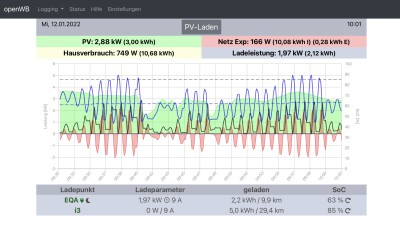

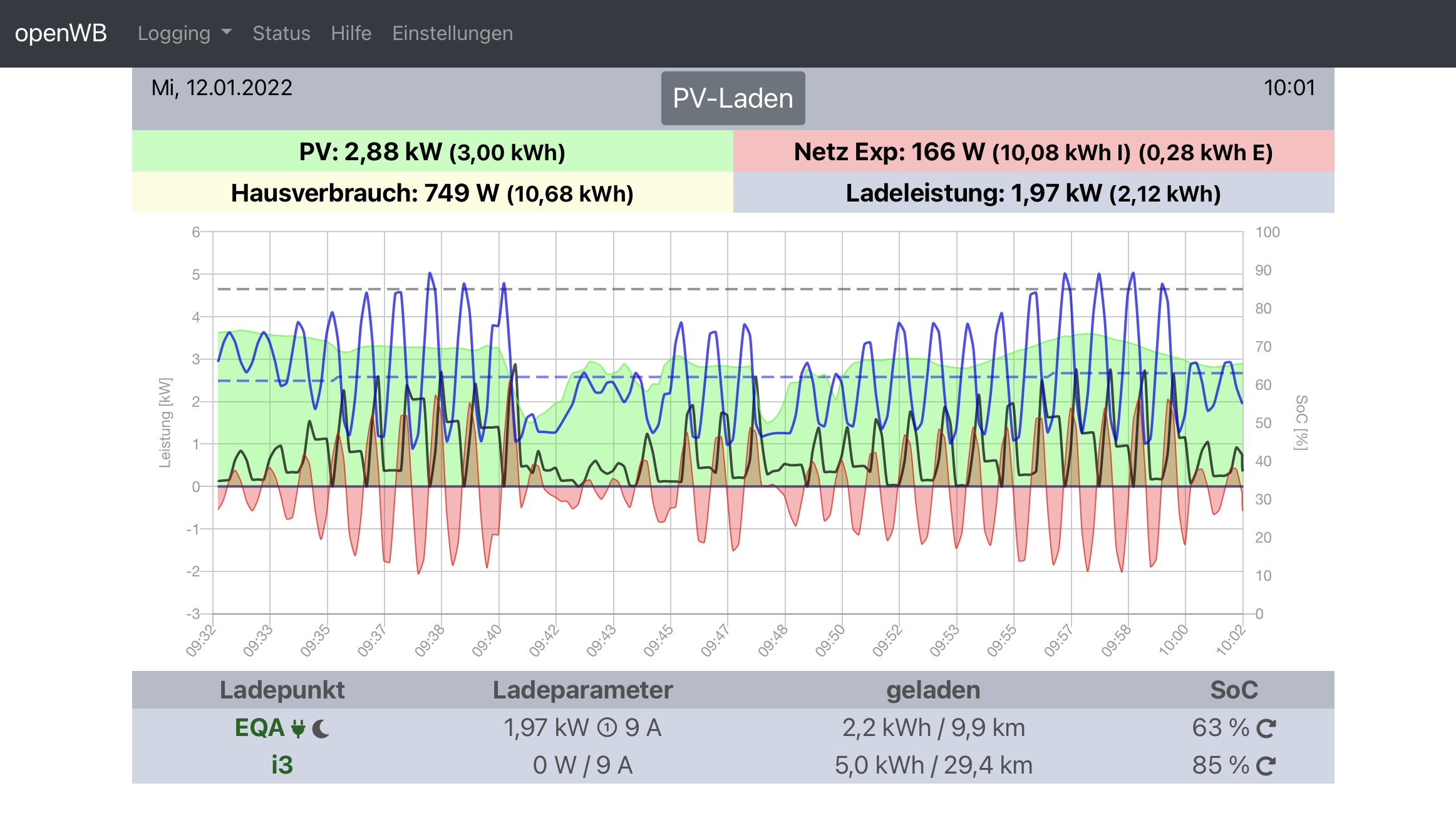

Hallo Zusammen,
seit dem letzten Nightly Update geht zwar der I3 SOC wieder und die Daten vom Fronius Symo mit Fronius Energy Meter kommen auch wieder an. Allerdings schwingen beide Ladepunkte nun stark. Normales laden geht nicht. Sieht dann so aus am Beispiel LP1
Ich bin jetzt wieder auf 249, da lädt alles normal, wenn auch ohne i3 SOC.

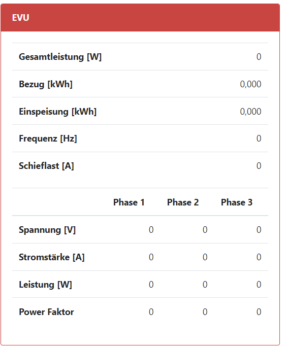

Irgendwas ist mit der aktuellen Nightly kaputt gegangen:
installierte Version: 1.9.250 (2022-01-13 09:27:13 +0100 [76453f3f] )
EVU ist ein SMA Home Manager 2.0, mit der Nightly von Vorgestern noch einwandfrei funktioniert.
http://ipderopenwb/openWB/ramdisk/wattbezug sagt aber auch 0. Insofern scheint da irgendwas anzukommen.

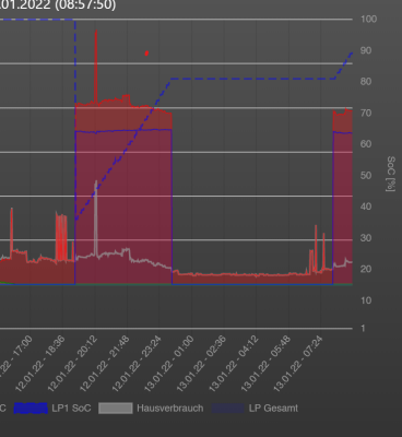

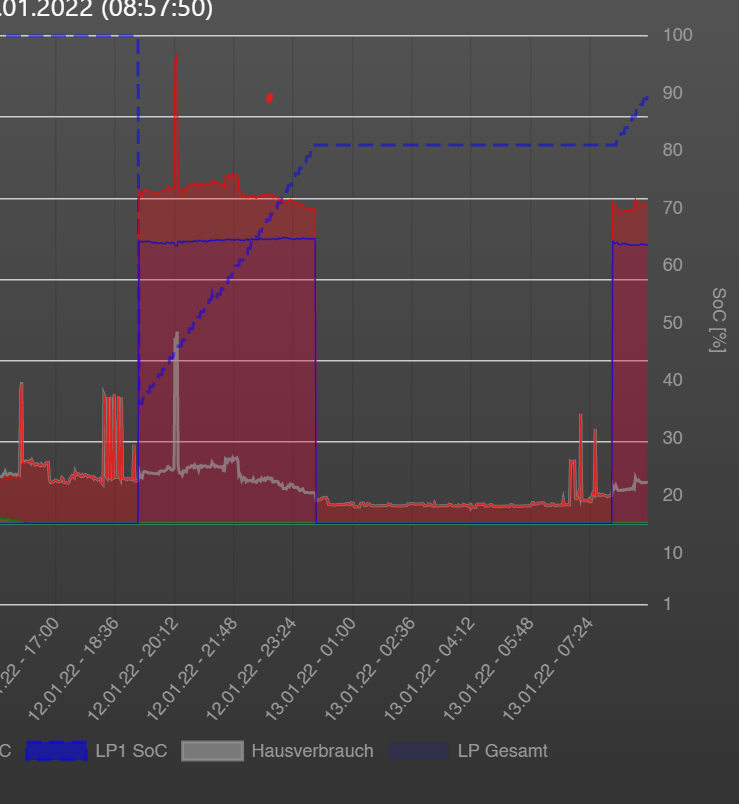

Habe immer noch (mit der nightly am 11. installiert) das Problem, dass Laden um Mitternacht endet (und neu gesehen dass es mirakulös um 8 ohne humane interaktion wieder gestartet ist.
Habe aber auch gerade Probleme mit meinem Kia eSoul und der 12V Batterie, war gestern wieder leer (nach 1 h Fahrt und dann 4 oder 5 Stops abends in der Kälte, also nicht durch zu viele Abfragen, den Wert hab ich auf 120 min gesetzt).
Besorge morgen neue Batterie, wahrscheinlich haben frühere Tiefentladungen (durch Abfragen) der doch einen mitgegeben.
Wollte es nur der Vollständigkeit halber erwähnt haben.

Webbox oder Modbus? (Siehe Moduleinstellungen)Kitmgue hat geschrieben: Do Jan 13, 2022 9:47 am Irgendwas ist mit der aktuellen Nightly kaputt gegangen:
Bitte unter Einstellungen -> System -> Debugging das Loglevel auf 2 stellen, 20 Sekunden warten, dann auf Status gehen, ganz nach unten scrollen, Debug-Log ausklappen und einen Ausschnitt kopieren der mit "**** Regulation loop start ****" beginnt und endet (das müsste ca. 10 Sekunden umfassen). Dass dann hier in [code][/code]-Tags posten.

den Teil der Frage verstehe ich nicht. Unter Modulkonfiguration / EVU habe ich ganz normal den SMA Home Manager ausgewählt.
Auf die PV gehe ich per SMA Modbus.

Mein Fehler. Ich war gedanklich beim PV-Modul, aber darum geht es ja nicht.
In deinem Log ist zumindest keine Fehlermeldung. Leider aber nichtmal überhaupt eine Meldung die darauf hindeutet, dass das Modul überhaupt anläuft. Allerdings würde das aktuelle Modul im Fehlerfall auch nichts hilfreiches Mit #1913 wird auch das Logging verbessert. Am besten nochmal schauen wenn das drin ist.

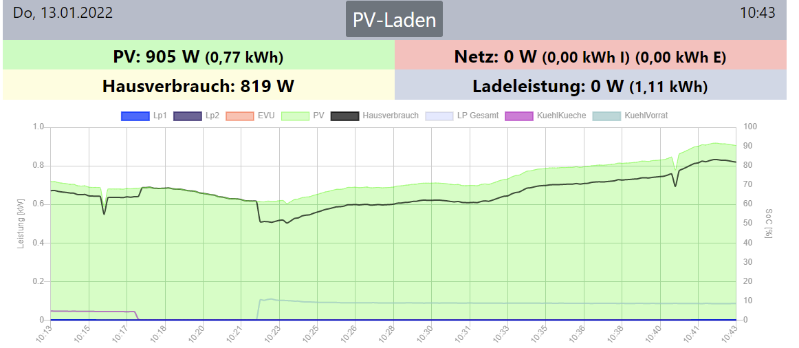

Ich habe ein Problem mit Zielladen im PV-Modus in der Nightly. Ich weiß nicht, ob das ein Bug in der Nightly ist oder ein allgemeiner Bug. Details hier: viewtopic.php?f=9&t=4639
